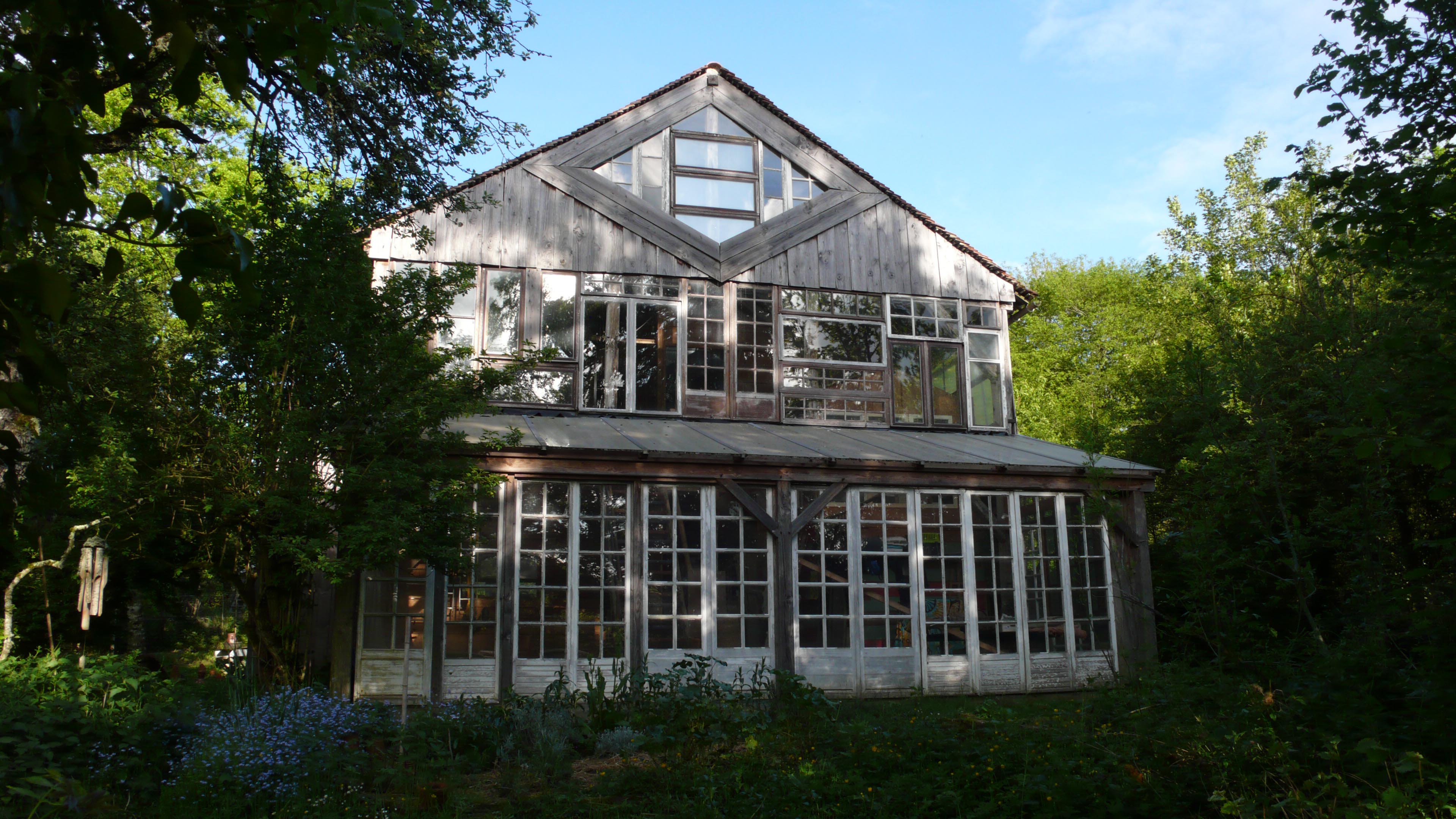

Vue de la façade Ouest : fenêtres de récup et prise de lumière
vue ext OUEST.jpg (949.6 Kio) Consulté 3707 fois

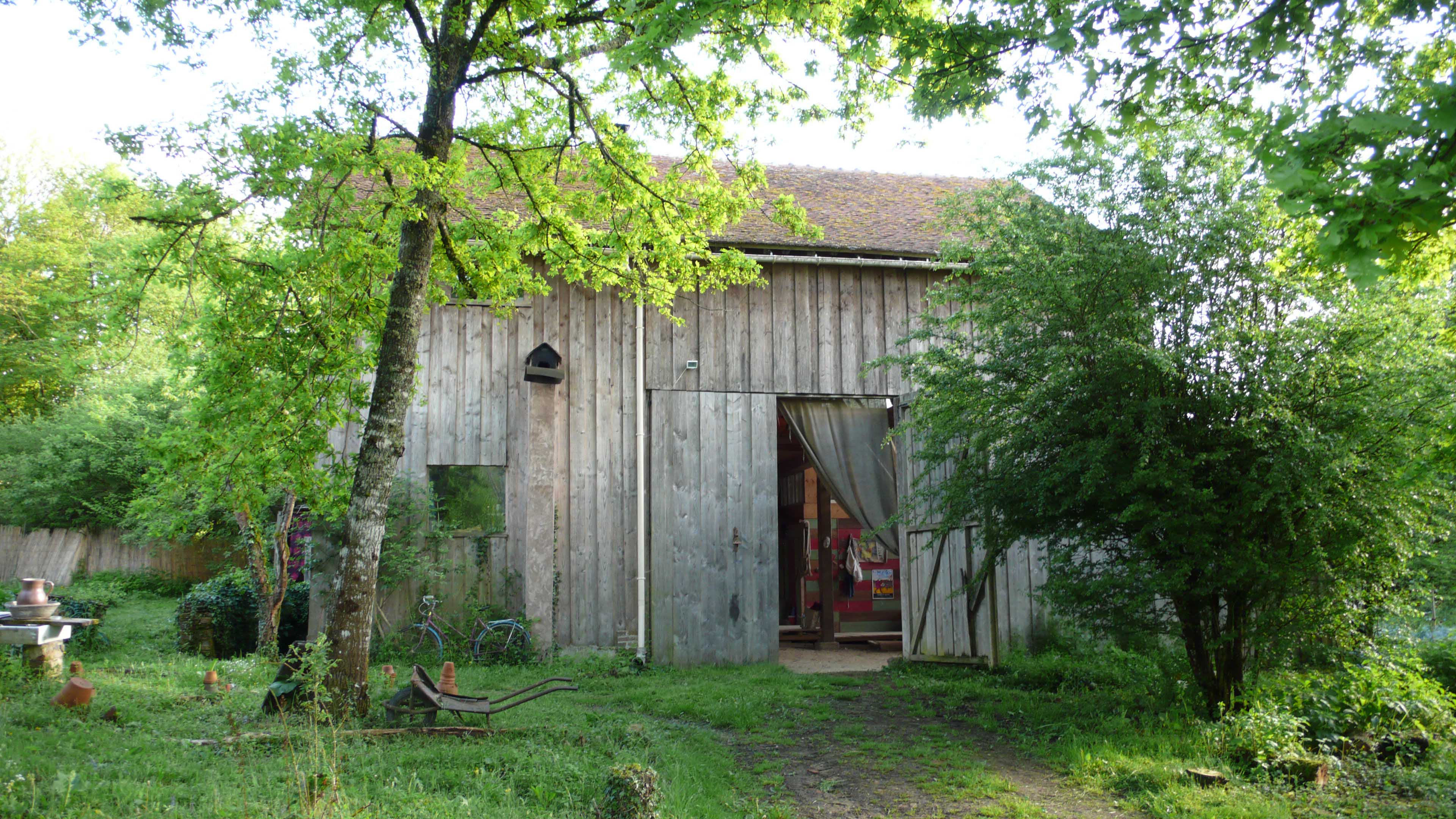

Façade Nord : relativement fermée, pour s'isoler un minimum du site. Grande porte intégrée dans le nouveau bardage bois vertical (douglas)
vue ext NORD.jpg (895.7 Kio) Consulté 3707 fois

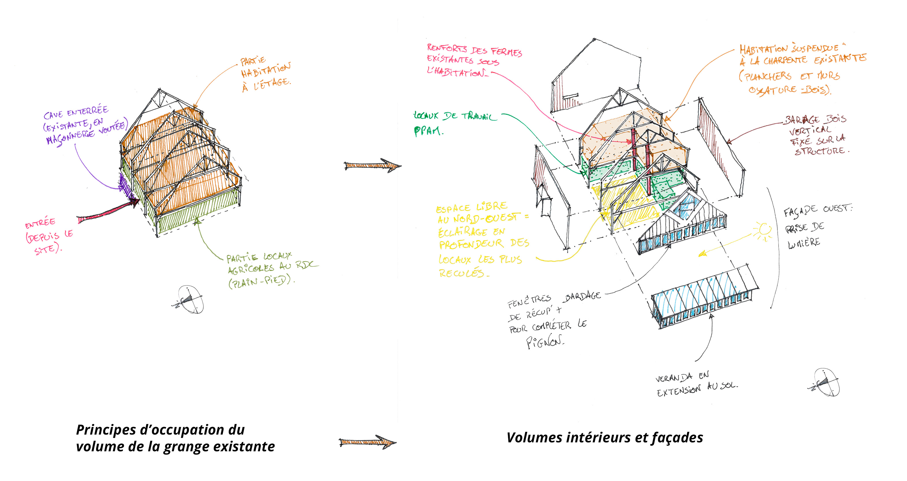

- Occuper le volume intelligemment : partie agricole occupe le RDC, pour profiter d'un niveau de travail confortable en plain-pied, directement en contact avec les autres parties de la ferme. La partie habitation occupe alors l'étage, ses pièces profitent de plus de lumière, sont ouvertes sur les arbres et la canopée. La séparation des parties agricole/habitation se fait naturellement, chacune garde son indépendance tout en partageant un même toit.
-Orientation du bâtiment & ouvertures : orientation principale Est-Ouest pour ouvrir sur le jardin et la forêt, ouvertures partielles au Sud car bâtiment très proche de la route, fermeture au Nord (grande porte intégrée dans le bardage) pour un minimum d'intimité par rapport au site. Façade Est intégralement vitrée pour éclairer naturellement l'intérieur du bâtiment.

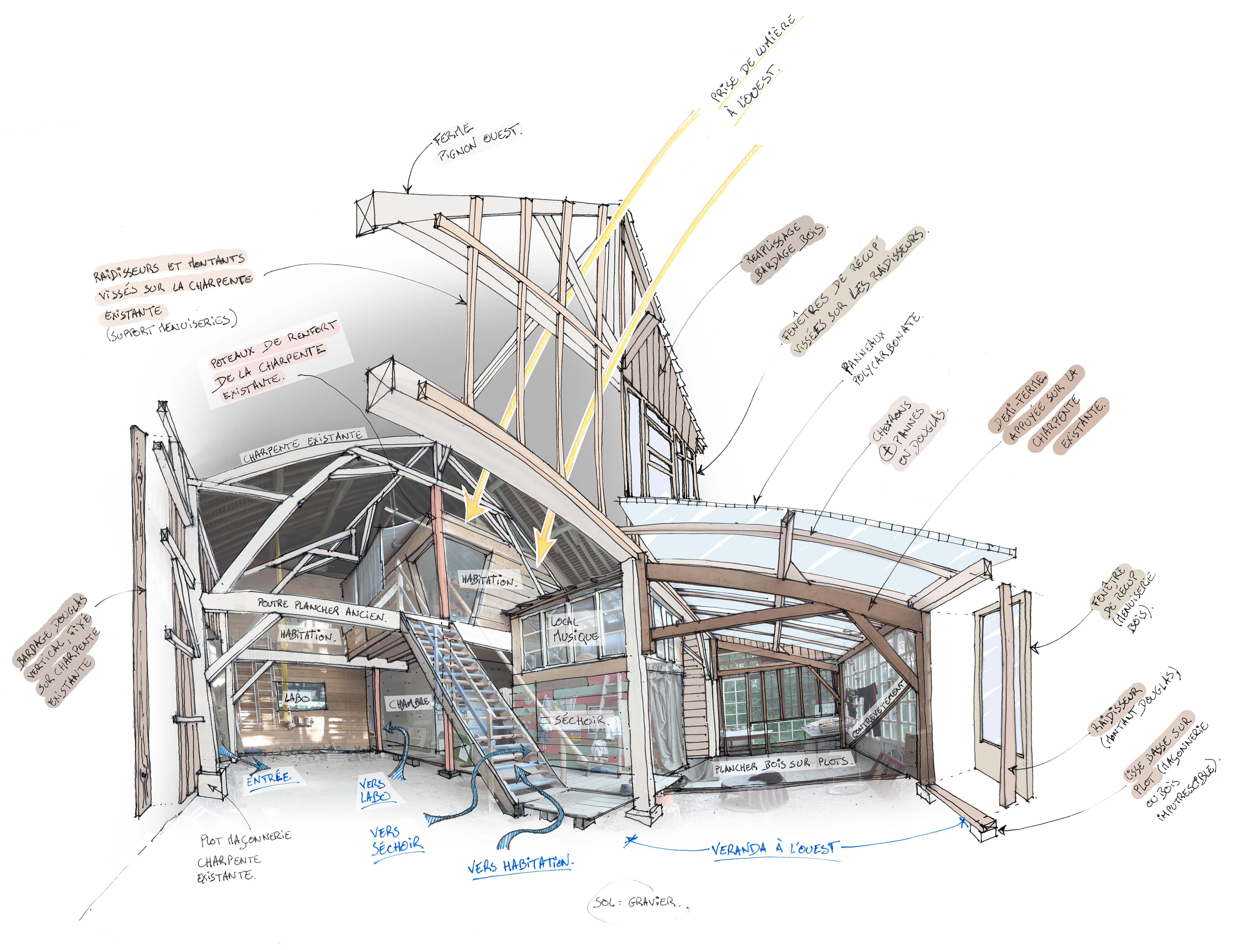

- Le principe de « la boîte dans la boîte » : les différentes pièces sont conçues comme des petites boîtes, accrochées à la structure ancienne de la grange et protégées par son enveloppe (toit + bardage). Cette méthode permet de simplifier la construction des pièces intérieures : moins d'exigences d'étanchéité et d'isolation thermique, de part la présence de nombreux espaces-tampons entre l'enveloppe et les pièces fermées.
- Faire entrer la lumière en profondeur : le jeu des différentes pièces dans la hauteur et le volume de la grange permet aussi d'éclairer naturellement les espaces intérieurs, avec un grand vide sur toute la hauteur de la grange, juste derrière la façade vitrée.

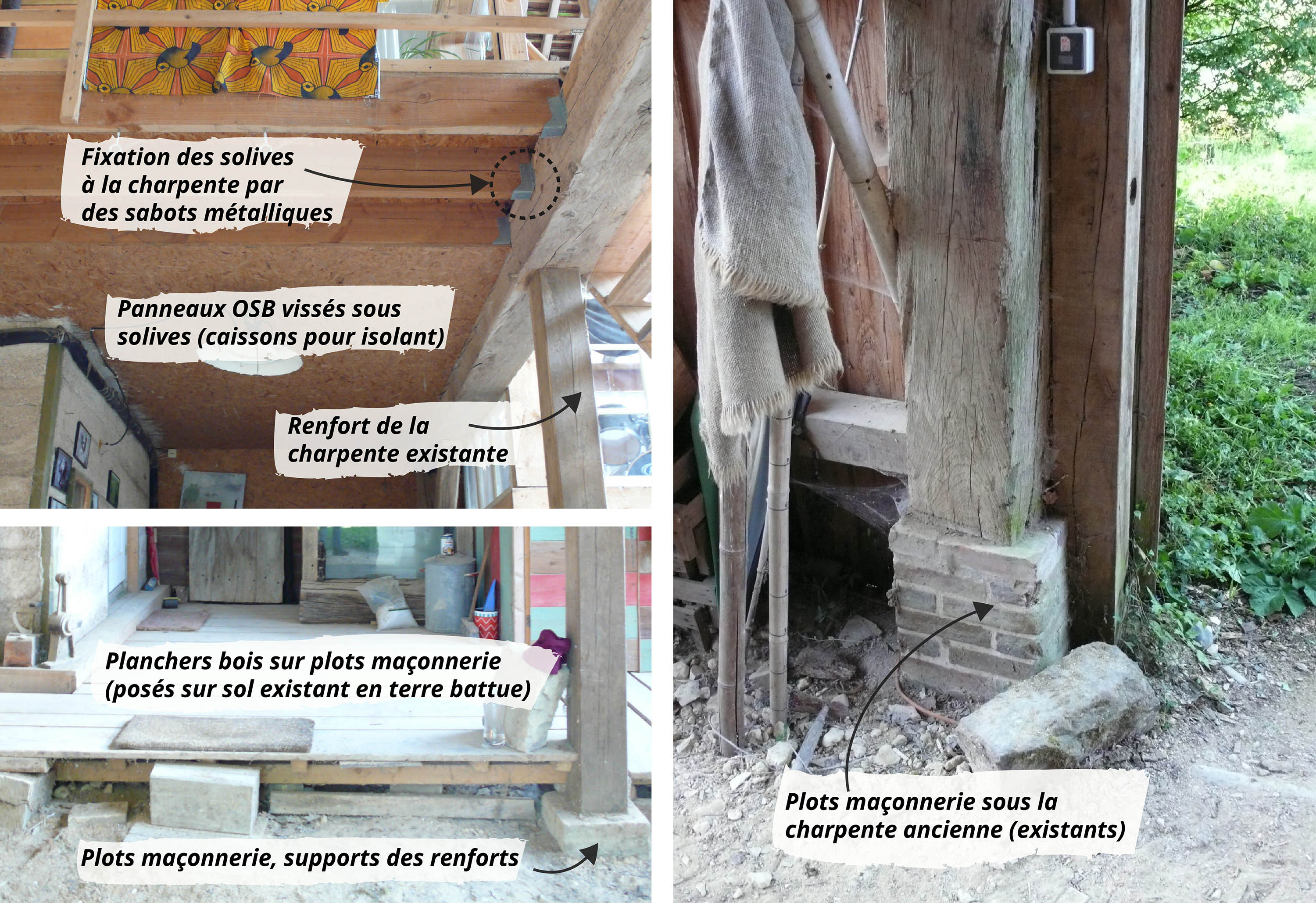

- Structure grange : réutilisation complète des fermes en bois massif existantes. Pratiquement aucune modif, en dehors de quelques renforts (poteaux-bois sur plots bétons) au milieu des portées pour recevoir la charge supplémentaire des pièces à l'étage.
- Bardage grange : bardage vertical en planches de douglas, posées en couvre-joint, sur toute la hauteur des façades. Grande porte à double battant en façade Nord (entrée) complètement intégrée dans le plan du bardage.
- Structure des « boites » intérieures : ossature-bois en douglas pour les murs, idem pour les solives des planchers (fixées aux poutres existantes par des sabots métalliques) + panneaux OSB pour contreventer et créer des caissons fermés.
- Isolation des « boites » intérieures : plusieurs matériaux, en fonction des ressources disponibles lors de la réalisation (mais toujours dans les caissons ossature-bois+OSB). Le séchoir et le labo de transformation sont isolés en paille. Les autres pièces avec des plaquettes forestières+chaux (copeaux de bois), versées en vrac puis tassées à la main. (+mur de la chambre au RDC en copeaux de bois+chaux+eau+sable)
- Bardage des « boites » intérieures : bois de coffrage de récup', peint par endroits.

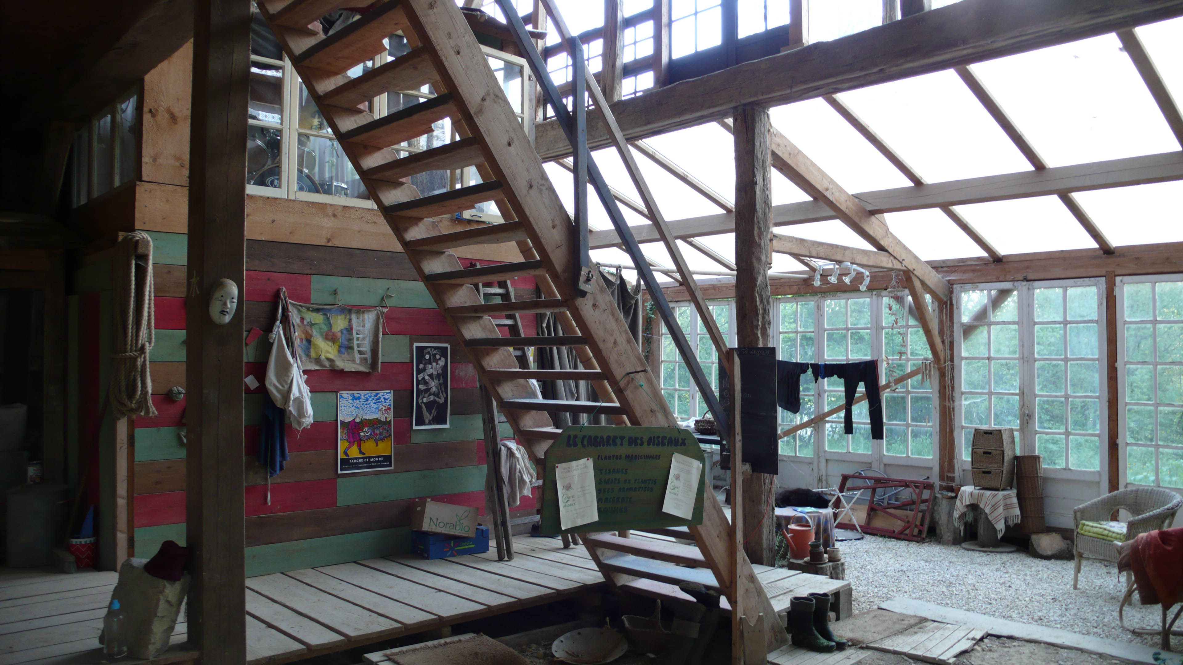

- Façade vitrée Est : menuiseries-bois de récup' fixées sur des raidisseurs (montants douglas), eux-même vissés sur la charpente existante du pignon Est.
- Véranda façade Est : demi-fermes en douglas, appuyées sur la charpente existante du pignon Est + pannes et chevrons + plaques de polycarbonate alvéolé (16mm) en couverture + menuiseries de récup' vissées sur structure et raidisseurs en façades.
(pour afficher en grand : clic droit>afficher l'image)
Intérieur grange_éclatée_bis.jpg (863.22 Kio) Consulté 3707 fois

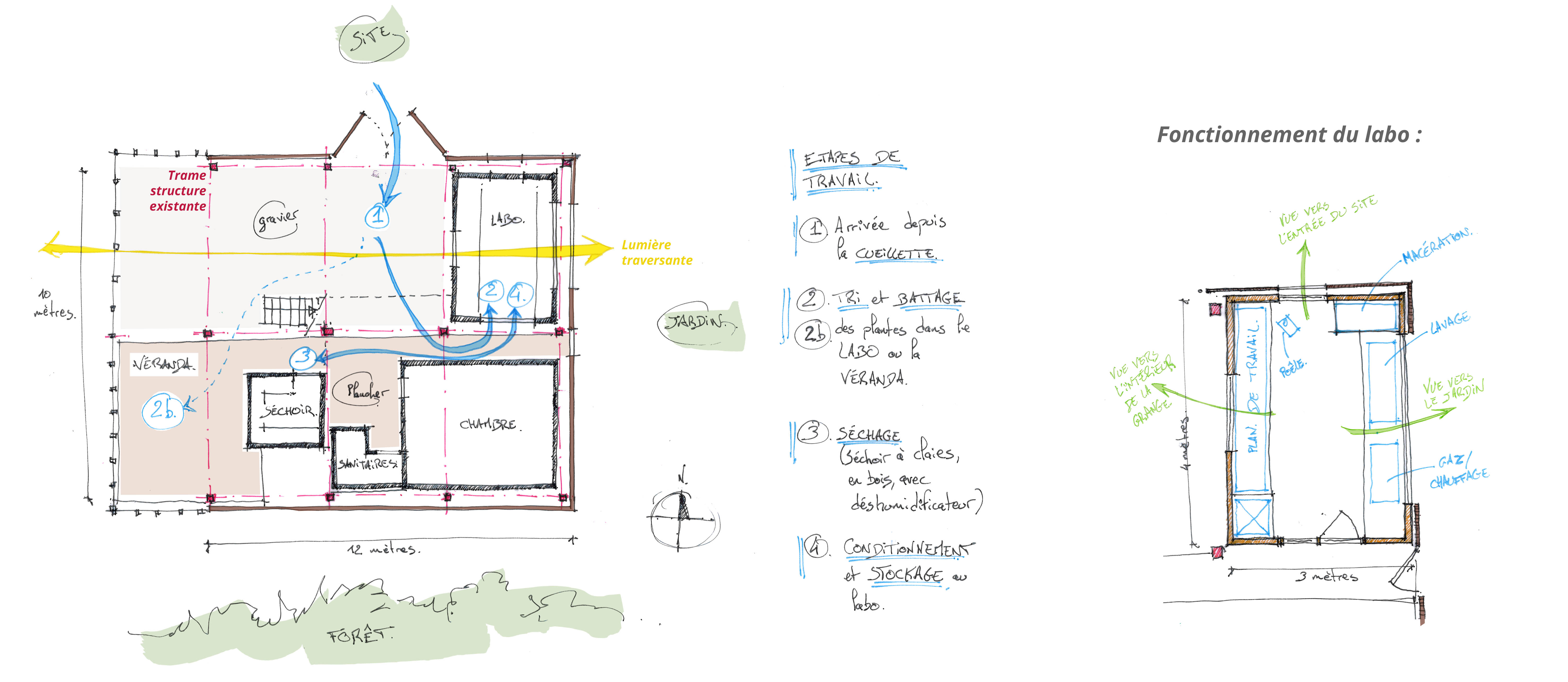

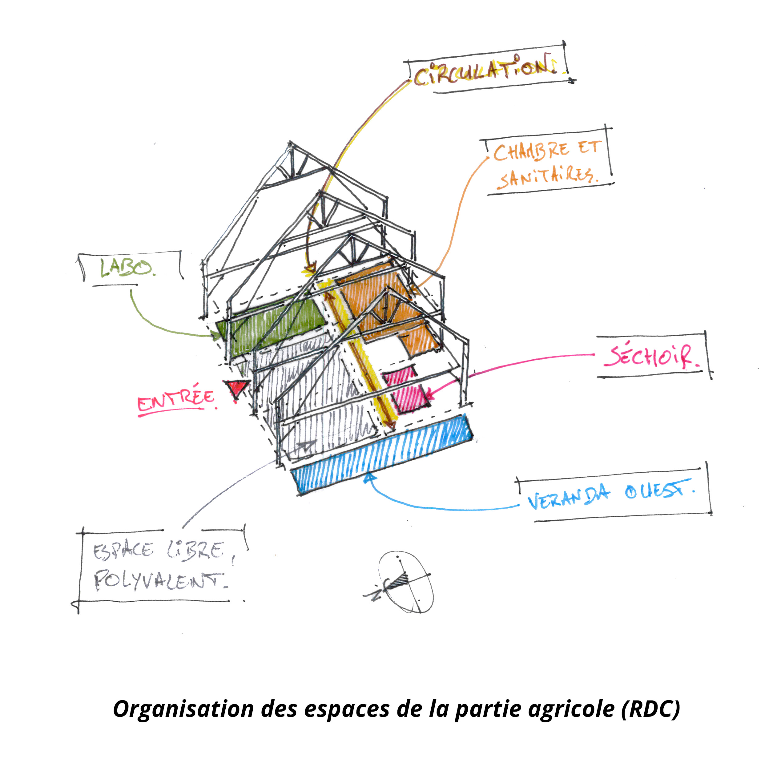

Organes internes :
- Séchoir : 6m²
- Labo : 12m²
- Cave : environ 27m² (réutilisation de la cave enterrée existante)
- Partie habitation : 102m² (toutes pièces cumulées)
Organisation fonctionnelle.jpg (728.59 Kio) Consulté 3707 fois
Ergonomie :
La proximité des locaux de travail, au même niveau et en plain-pied, rend le lieu assez agréable à utiliser. Et en même temps, isolation des différents éléments entre eux, ce qui permet d'avoir des « coins » tranquilles pour travailler, même s'il y a du monde sur le lieu (notamment le labo, qui est principalement ouvert sur le jardin et l'espace intérieur de la grange, mais peu sur le reste du site). La véranda est aussi un espace polyvalent, aussi bien pour l'habitation que pour la partie PPAM : on peut l'utiliser comme espace de travail, et profiter de sa grande luminosité.

Le labo de 12 m² commence à être trop petit : manque de place pour manipuler, trier et conditionner les plantes après le séchage. A contrario, le séchoir est à la bonne mesure (local compact par nature).
Si c'était à refaire :
La même chose, mais avec un labo un peu plus grand ! Il s'agirait surtout de mettre en place des plans de travail plus importants. S'envisage aussi de changer l'isolation en copeaux de bois, pour de la paille par exemple.
