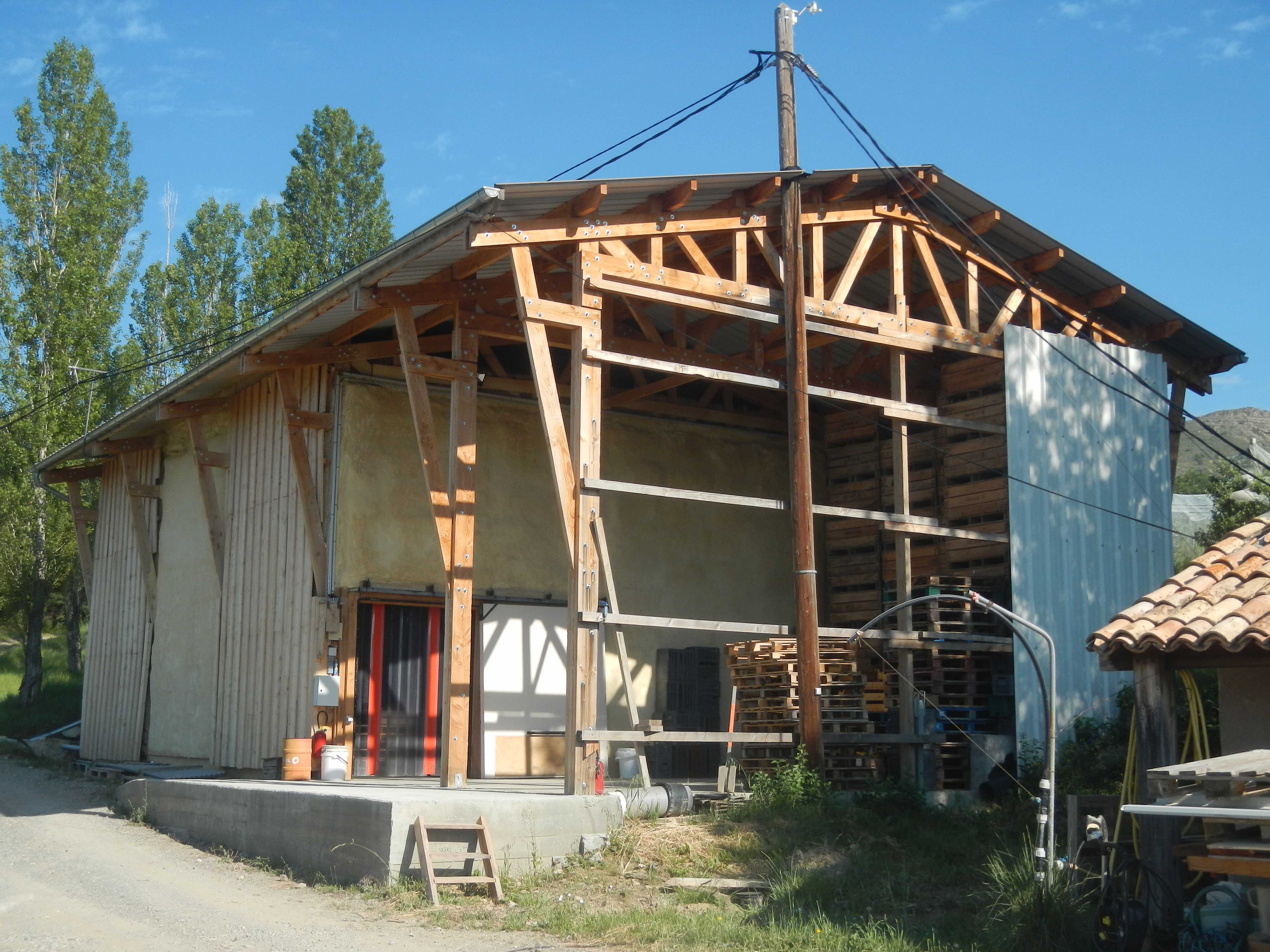

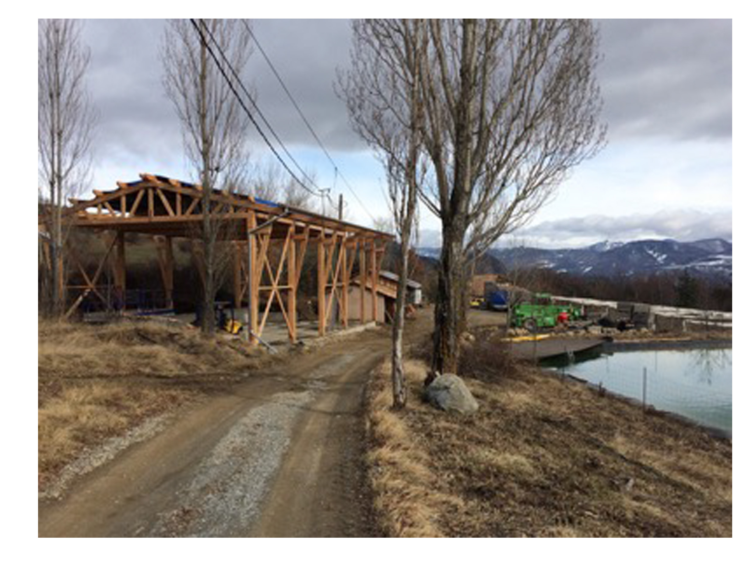

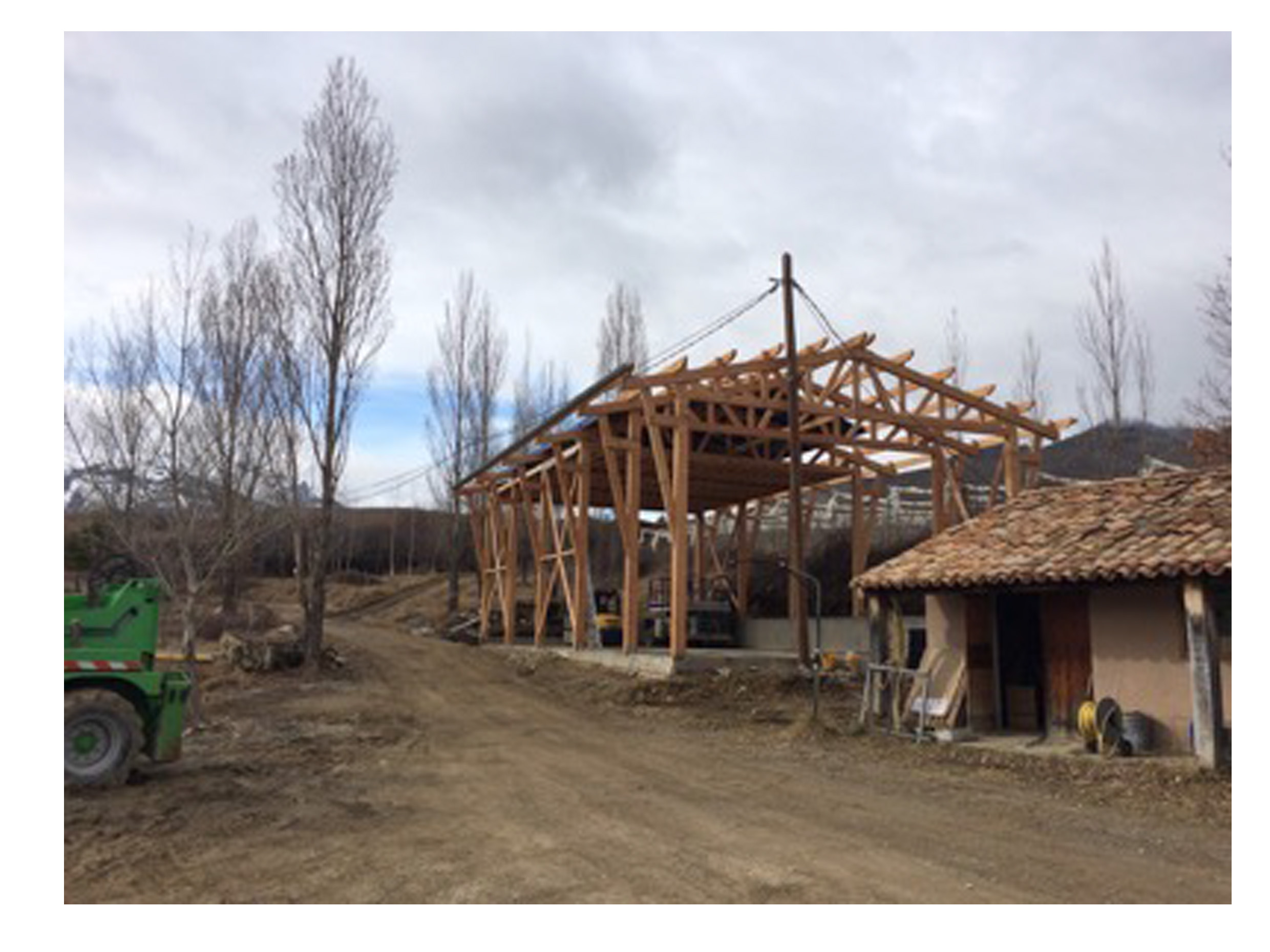

Vue de construction pendant le chantier.
chantier 2.jpg (638.01 Kio) Consulté 9140 fois

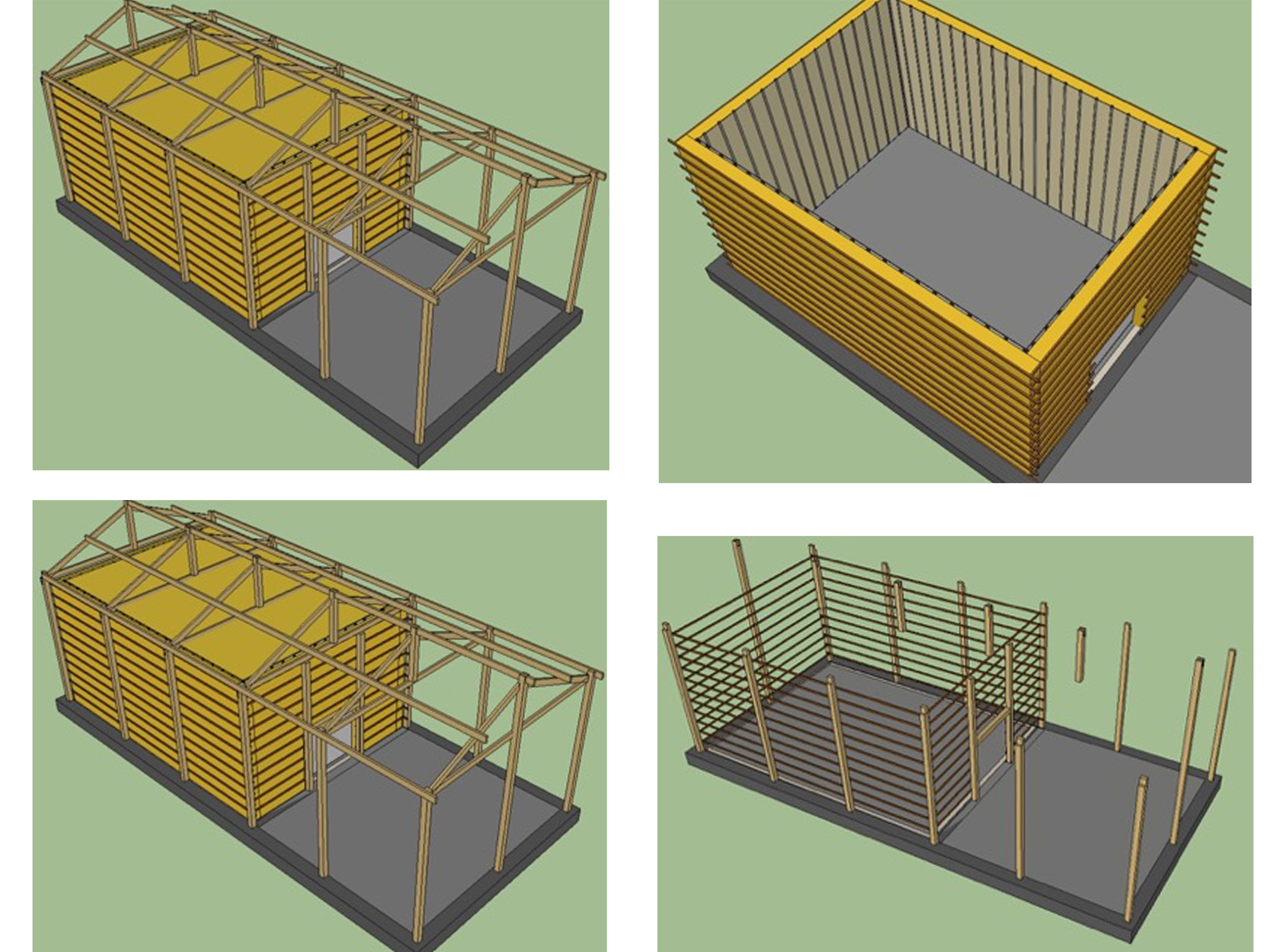

Quatre vues 3D décomposées.
vues trois D.jpg (815.6 Kio) Consulté 9140 fois

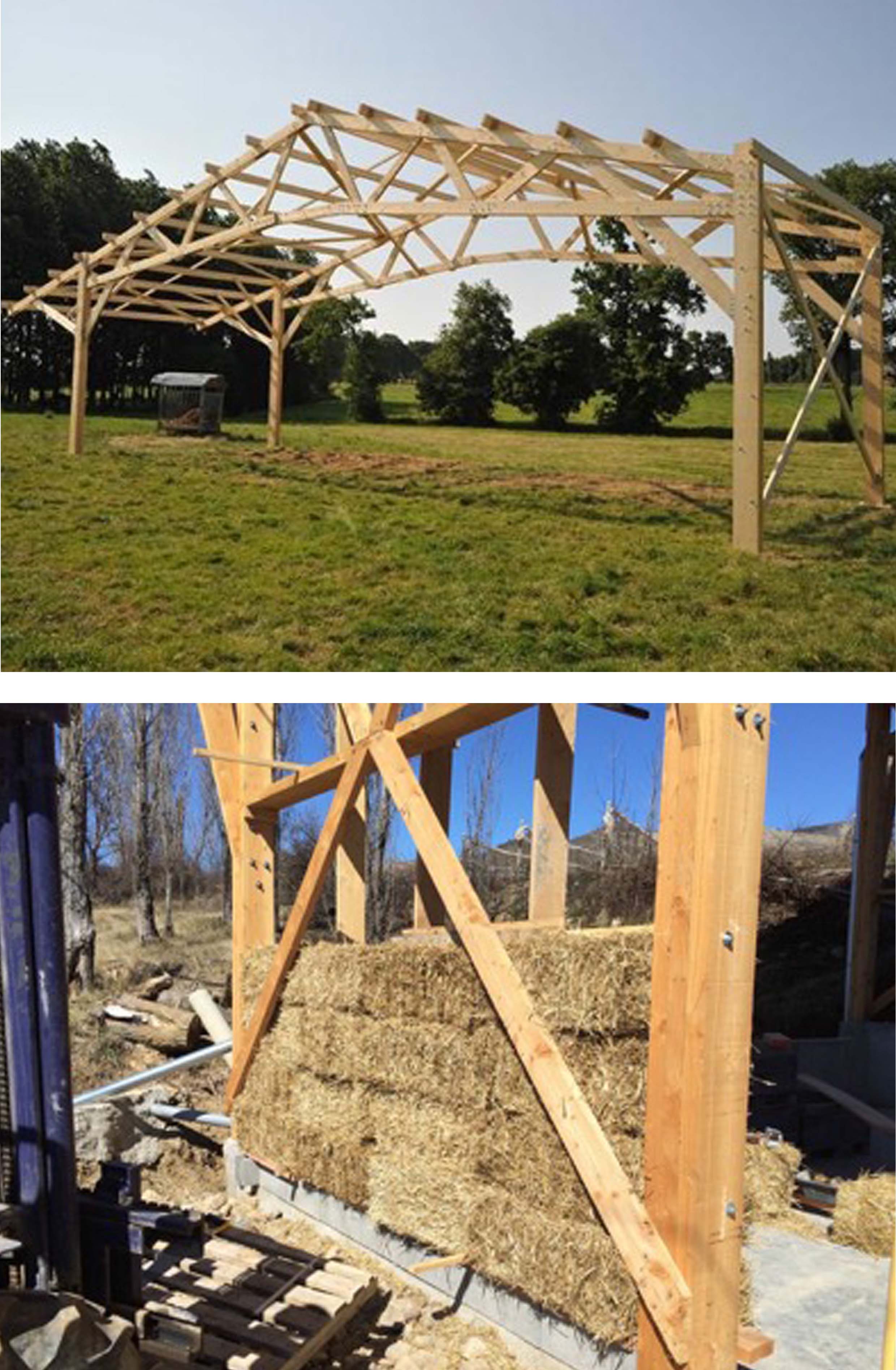

En haut : charpente prise comme source d'inspiration lors de la phase de conception <br />En bas : photo sur le chantier, vue sur les bottes de pailles enchassées entre les poteaux et contre le contreventement.

Content que tu t'intéresse à cette autoconstruction, pour le moins remarquable. Simplement, je vais avoir du mal à répondre à ta question en sachant que la construction en bois est vaste et multiple. Une infinité de possibilité de mise en oeuvre est imaginable.
Pour l'heure, le bâtiment en question est visiblement construit sur un principe de fermette. Pour grossir le trait, la ferme est toujours décomposée par son entrait et ses deux arbalétriers. Seulement, la triangulation est amplement rigidifiée par le treilli. Ce principe a l'avantage d'une mise en oeuvre relativement simple (l'entrait et les arba sont moisés) et avec des sections de bois relativement légère. Ce système permet d'avoir de grande portée.

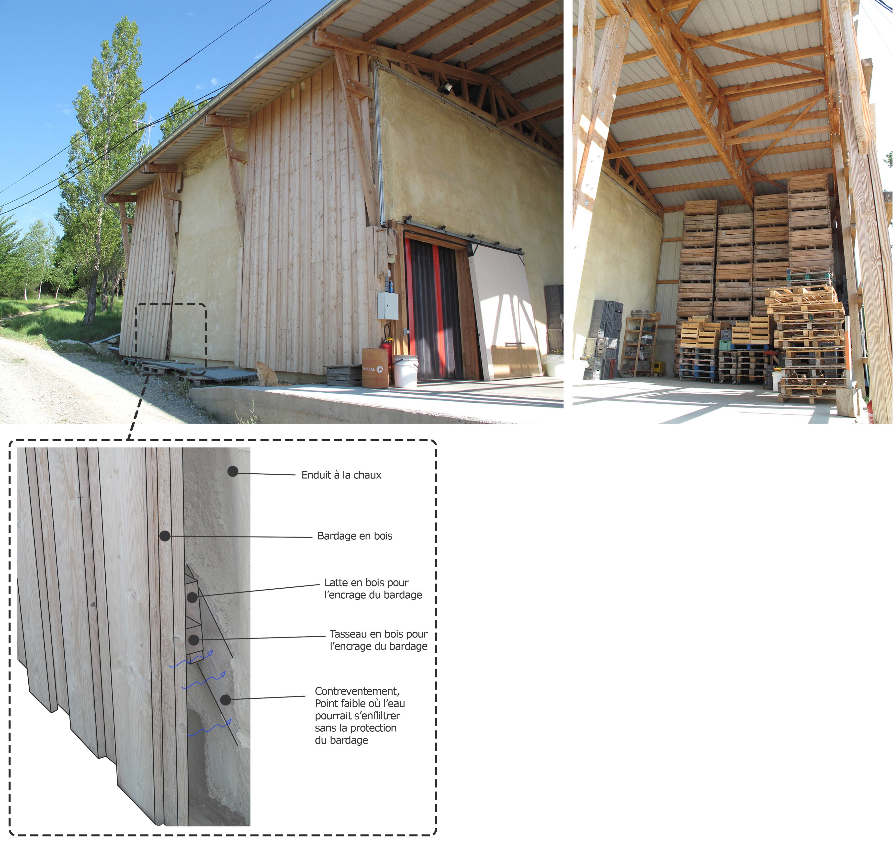

Les premiers deux entraxe du bâtiment sont fermé sur la façade nord et partiellement sur la façade est par des tôles en acier profilées. Cette espace semi-ouvert permet le stockage des palettes et d'autres outils de travail.

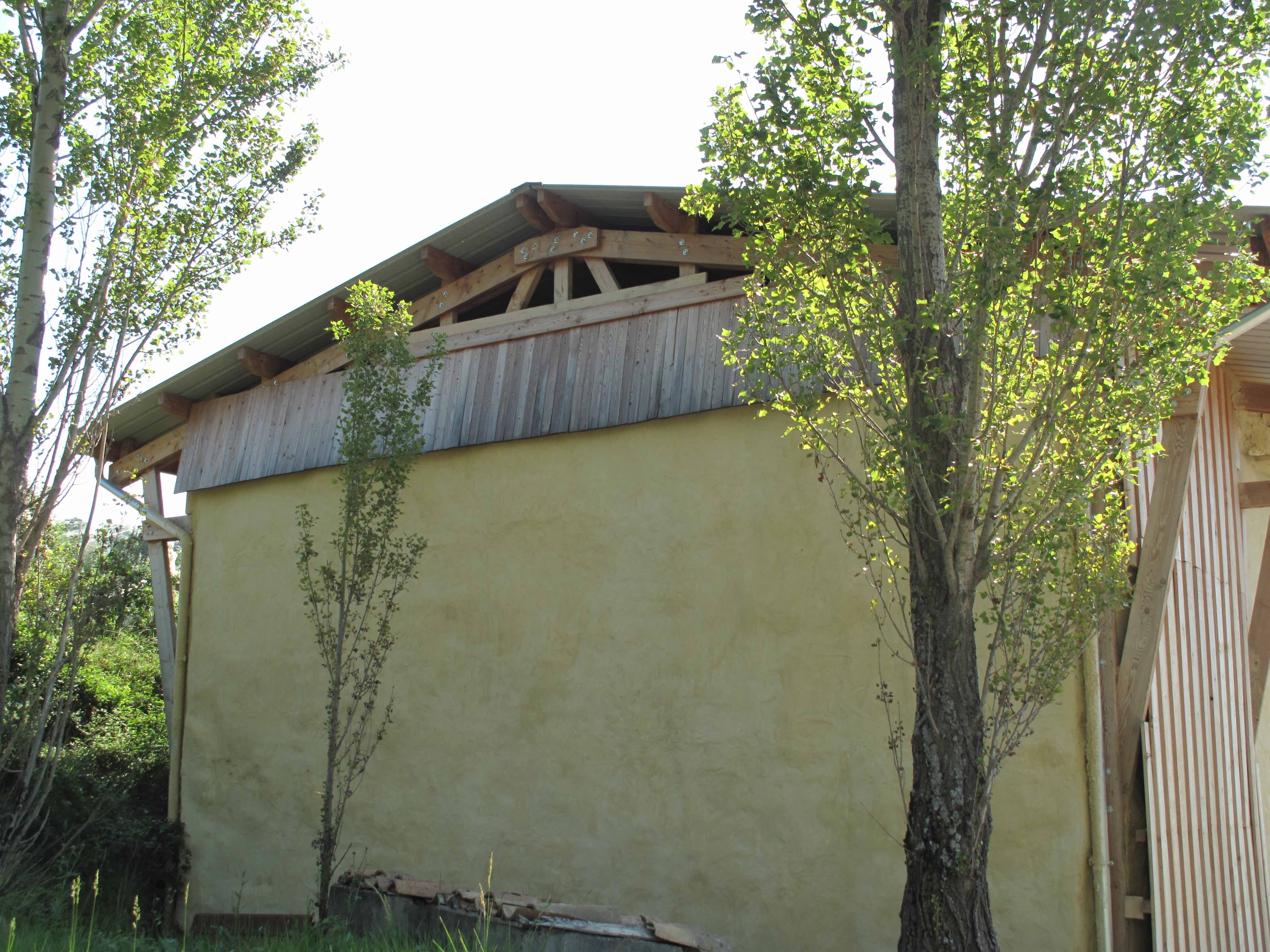

Le bardage sur les quatre charpentes constituent la chambre froide. Sur cette partie Gregoire à choisi de faire un enduit à la chaux et d'ajouter un bardage bois sur les entraxe contreventés. Ce choix pour empêcher l'eau de pluie de rentrer éventuellement par le bois de contreventements ou par les joints entre celui-ci et l'enduit.
De la même façon, sur la façade ouest, la sailli de rive n'est pas assez prolongé pour bien protéger les joints entre la charpente et le mur à la chaux. Pour cette raison un bardage bois en lattes, fixé sur la charpente, protège le mur des possibles infiltration d'eau.

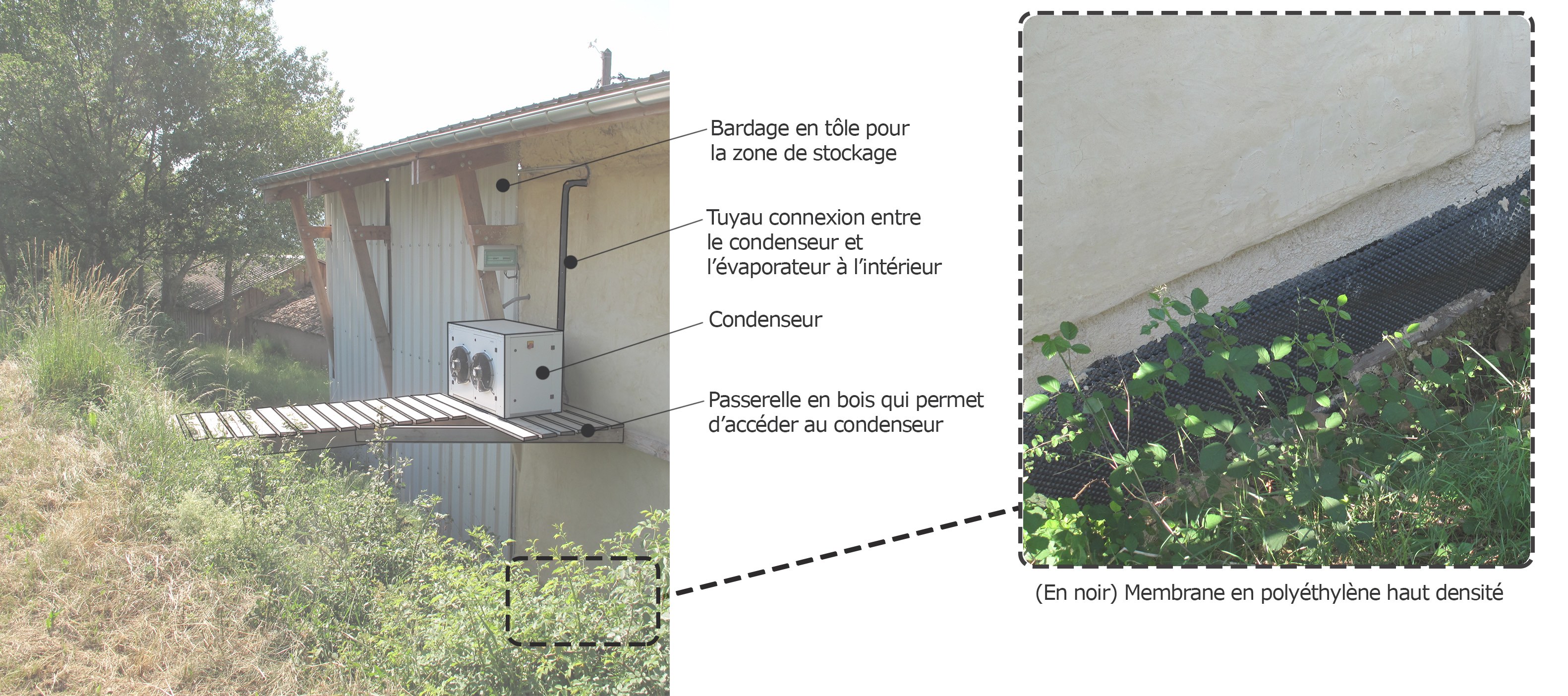

La façade nord :
Le décaissement pour construire le bâtiment à crée un dénivelé important sur la façade nord. Néanmoins cette configuration à permis l'installation d'une passerelle que permet d'accéder au condenseur du groupe froid.
Une membrane en polyéthylène haut densité protège le mur en paille et empêche à l'eau, conduite par le dénivelé, d'atteindre les fondations.

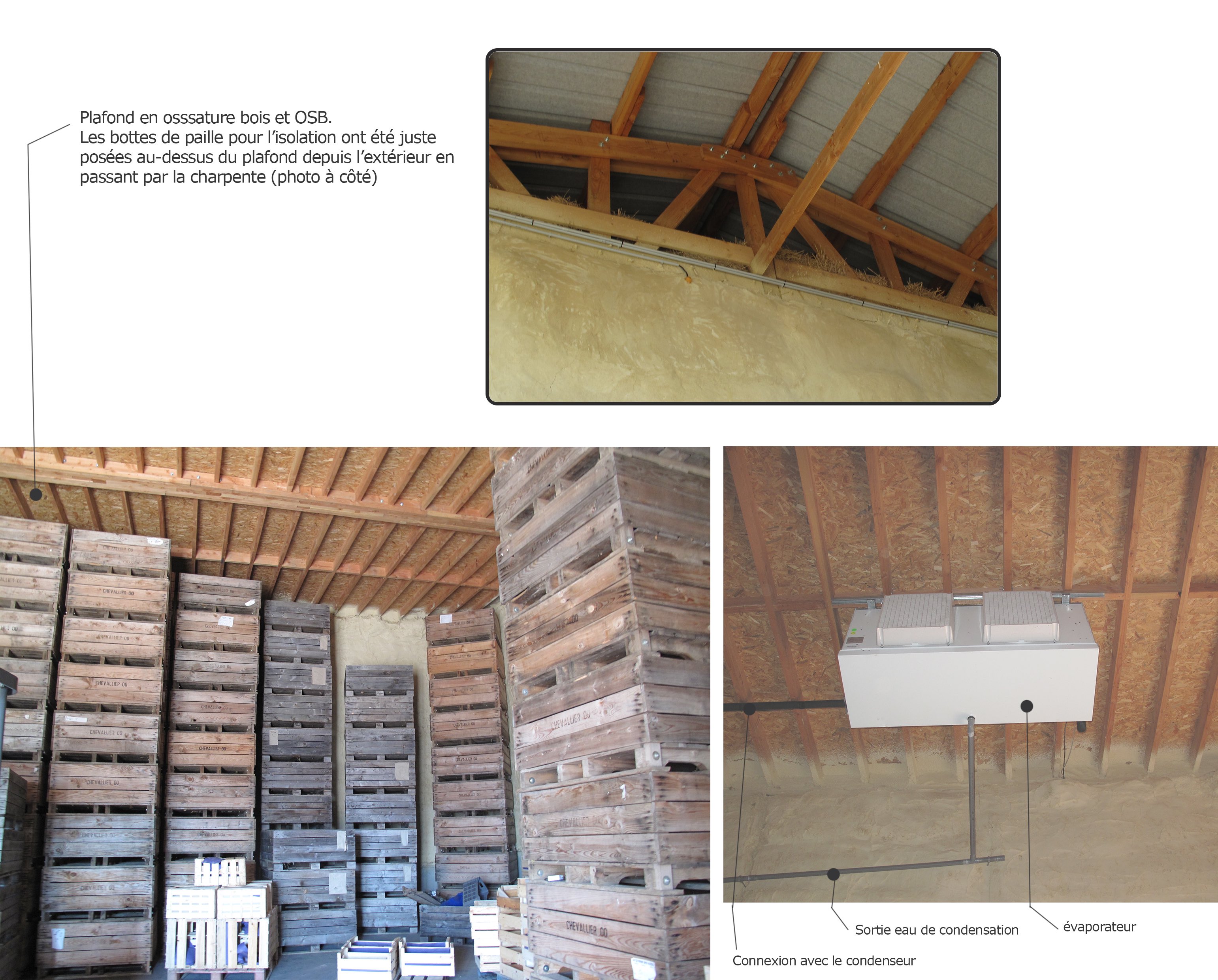

A l'intérieur :
Période de fonctionnement : 2 mois/an (septembre-octobre). Une puissance bien moindre est nécessaire durant 5 mois (novembre-mars). Système éteint durant 5 mois (avril-août).
A l'intérieur peuvent être stockés jusqu'à 120 tonnes de fruits.
On retrouve l'enduit à la chaux pour les murs. Le plafond en ossature bois est couvert au-dessus par des bottes de paille qui assurent l'isolation.
L'évaporateur est fixé aux plafond par des rails métalliques.
Vue la complexité, Gregoire à préféré fair installer l'intégralité du groupe froid (condenseur, évaporateur et connexions) par un frigoriste.
