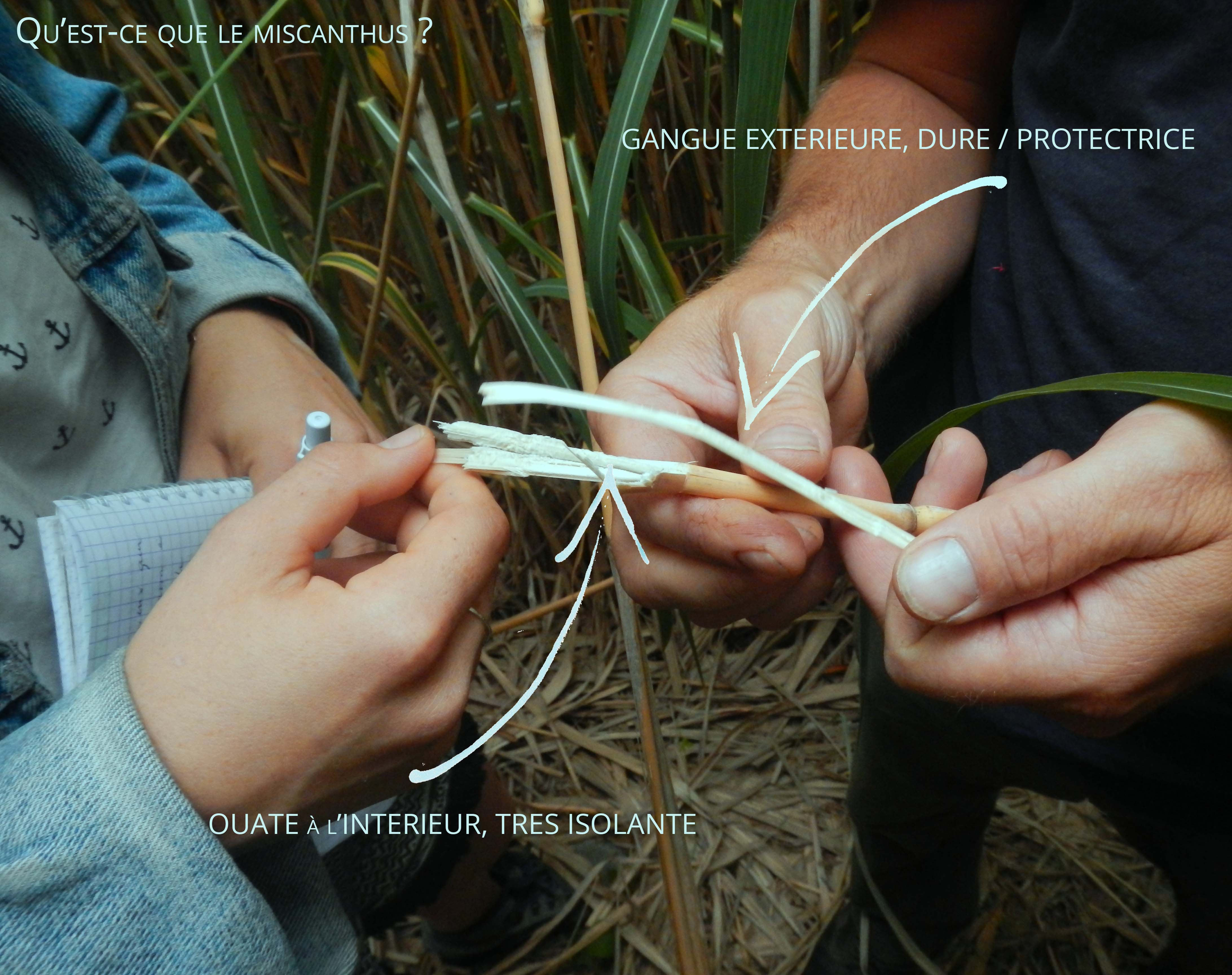

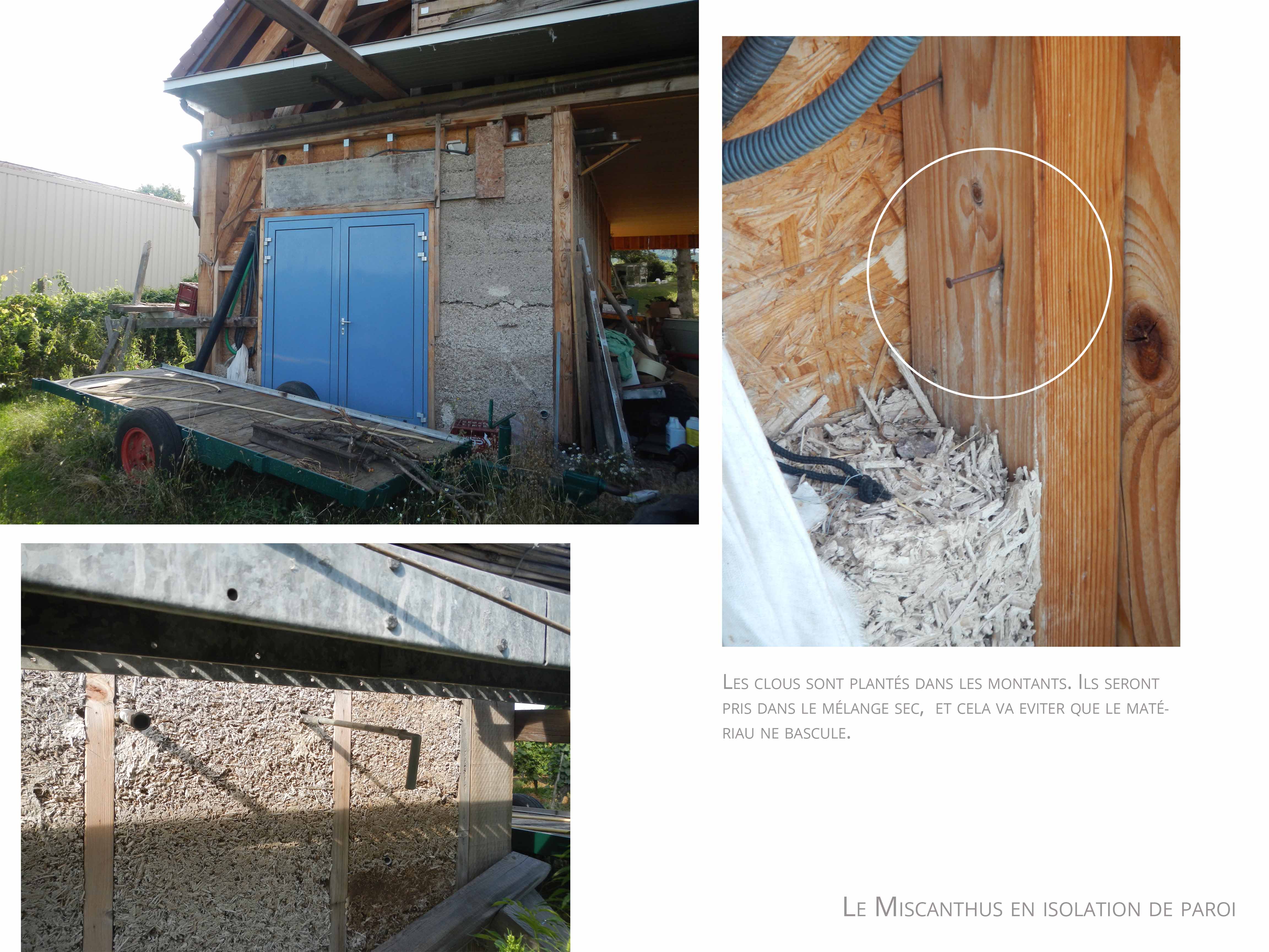

Le miscanthus, ou eulalie est une graminée venue d'Asie. Ses caractéristiques lui confèrent de bonnes proprietés isolantes dans les enduits, mais il peu également être utilisé dans des éléments de structure léger, telle les chapes ou les cadres en béton.

Si vous souhaitez en savoir plus sur ce matériau de construction, un post illustrant plusieurs applications vous attend >LA<
