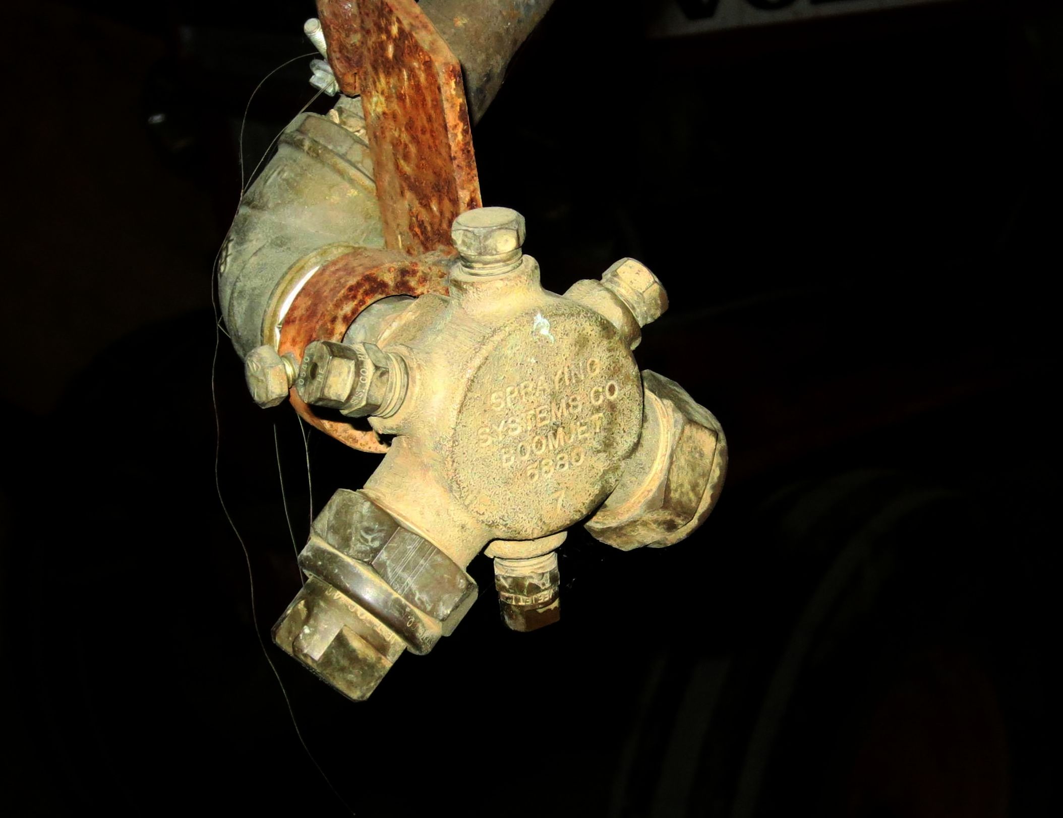

Une bonne partie du matériel nécessaire était directement récupérable sur la ferme, l'idée de la construction est partiellement venue directement la possibilité de récupérer ce matériel. Il est utilisé pour la pulvérisation de produits inspirés de la biodynamie comme des décoctions d'orties par exemple. Cela impose un choix de buses particulier qui ne se bouchent pas avec les fibres pouvant rester dans la préparation.

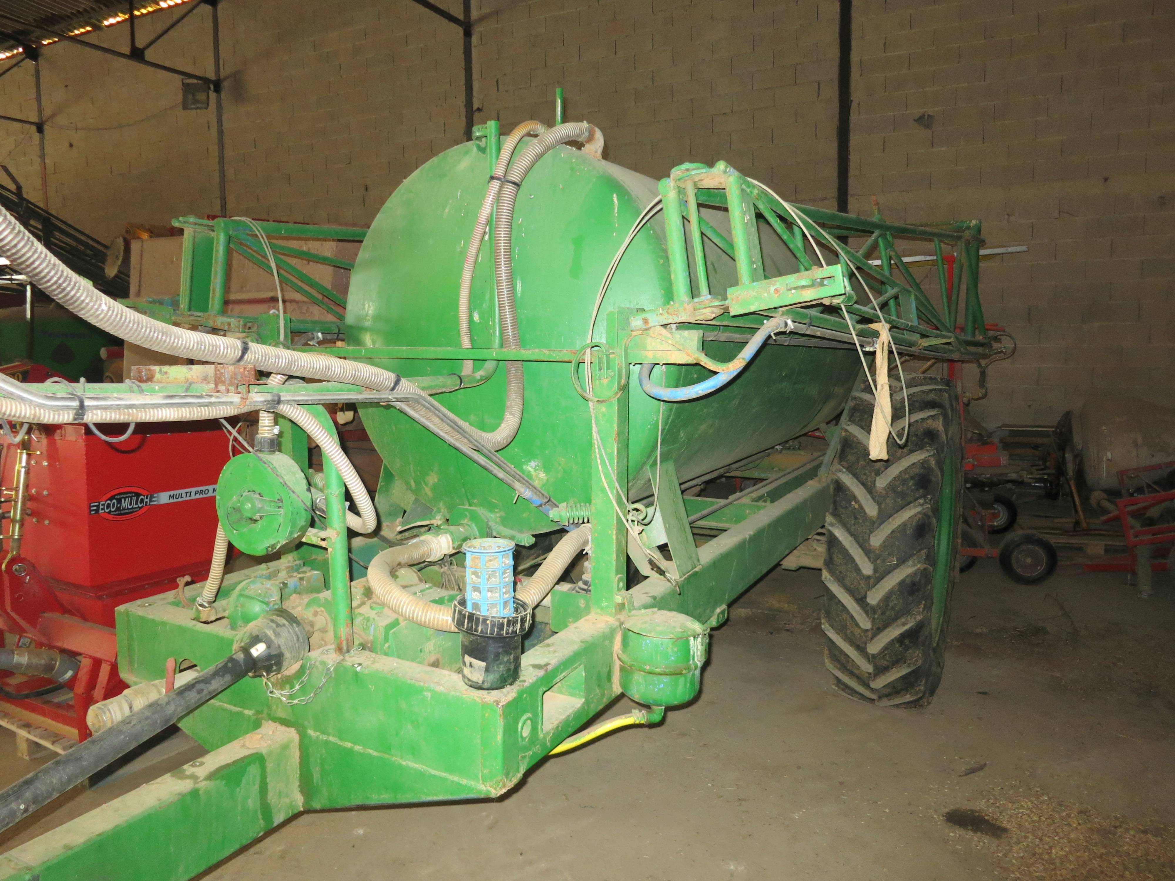

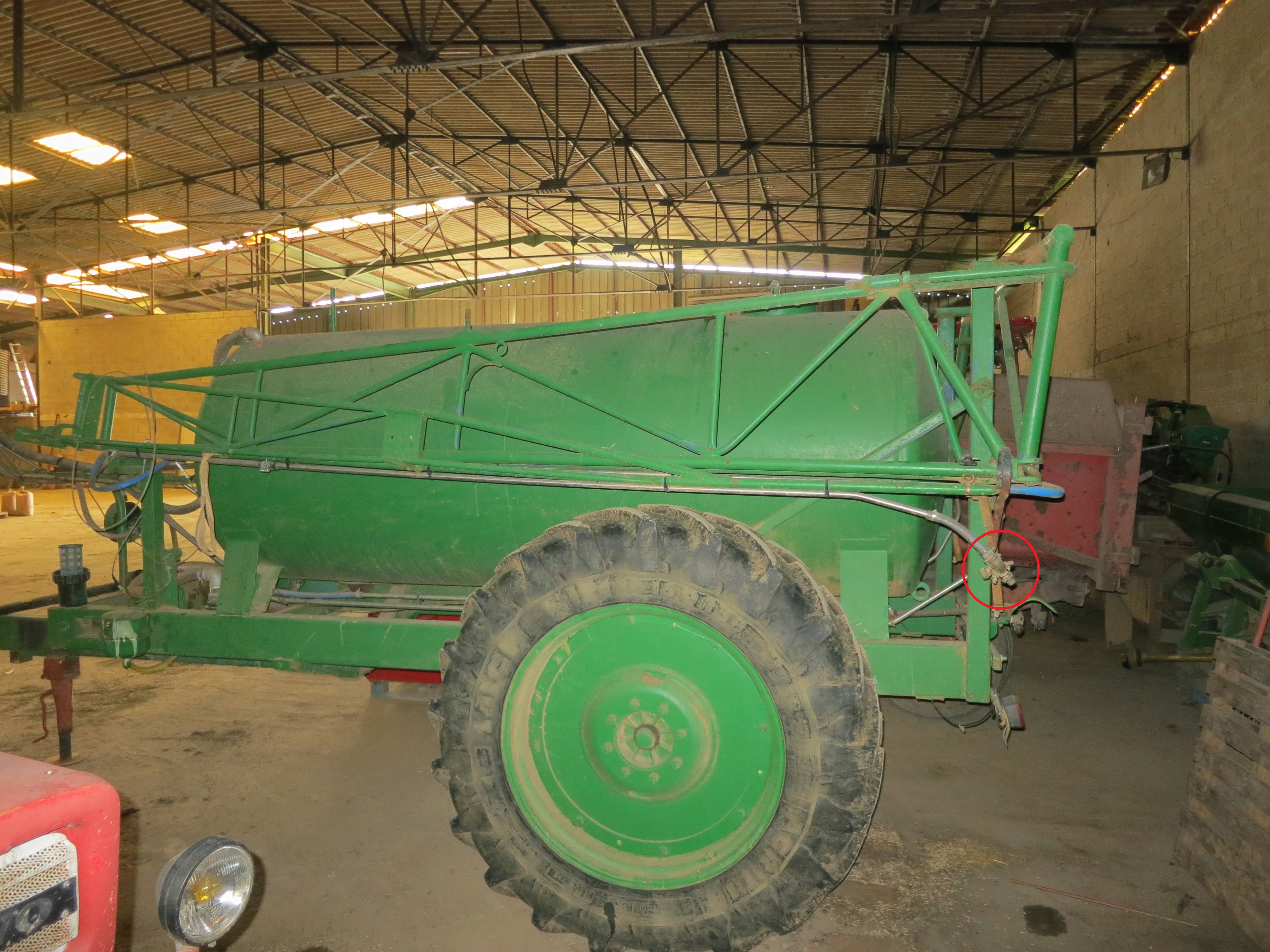

Tout le châssis est autoconstruit à partir de ferraille récupérée ou achetée. De grosses sections ont été choisies, car la cuve pleine pèse environ 4T. Les roues ont été achetées d'occasion, et l'origine de l'essieu n'a pas été discutée. La cuve de 4000L a été récupérée ainsi que la pompe et les rampes qui viennent d'un ancien pulvérisateur. En sortie de la cuve, une vanne 3 voies d'occasion mène le préparât vers les buses via des tubes en inox (sur les parties fixes) et plastique souple (sur les parties articulées). Enfin, les buses (de marque Teejet) sont neuves.
Le cercle rouge montre la buse présentée ci dessous

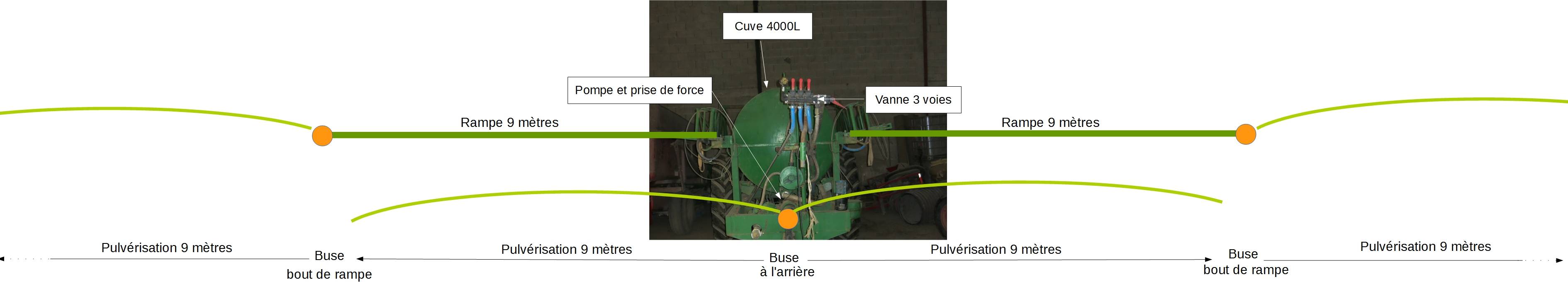

La disposition des 4 buses est montrée sur le schéma ci après : 2 buses à l'arrière, et une buse au bout de chaque rampe. La pompe et les buses sont adaptées pour projeter la préparation sur 9 mètre chacune. Au total, 36 mètres sont donc couverts. Cela permet de traiter de grandes surfaces en peu de temps.

Ce pulvérisateur donne des résultats tout à fait satisfaisant et permet de pulvériser les préparas/tisanes de manière rapide et efficace. Le détail des prix de chaque parties n'a pas été évoqué, mais au total, cette machine est revenue à 4000€ pour la ferme ! Et ce pour un matériel unique particulièrement pertinent par rapport aux besoins de la ferme.
