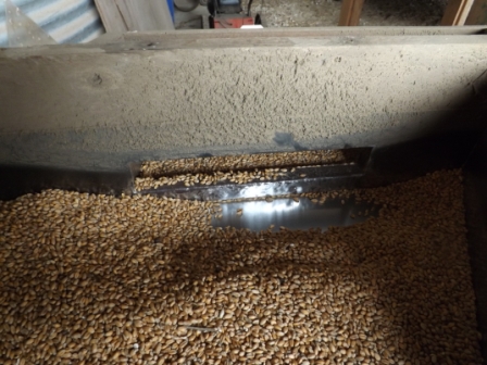

sorti du grain
sorti du grain

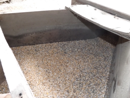

En blanc, c'est la trappe d'arrivée du grain qui arrive au milieu du plateau triangulaire

Le tri s'effectue par densité, le grain pénètre dans la goulotte de sorti par une marche de 3cm, les pierres ne passent pas
Le plateau est très légèrement incliné vers la pointe du triangle et les pierres se retrouvent à cette extrémité
