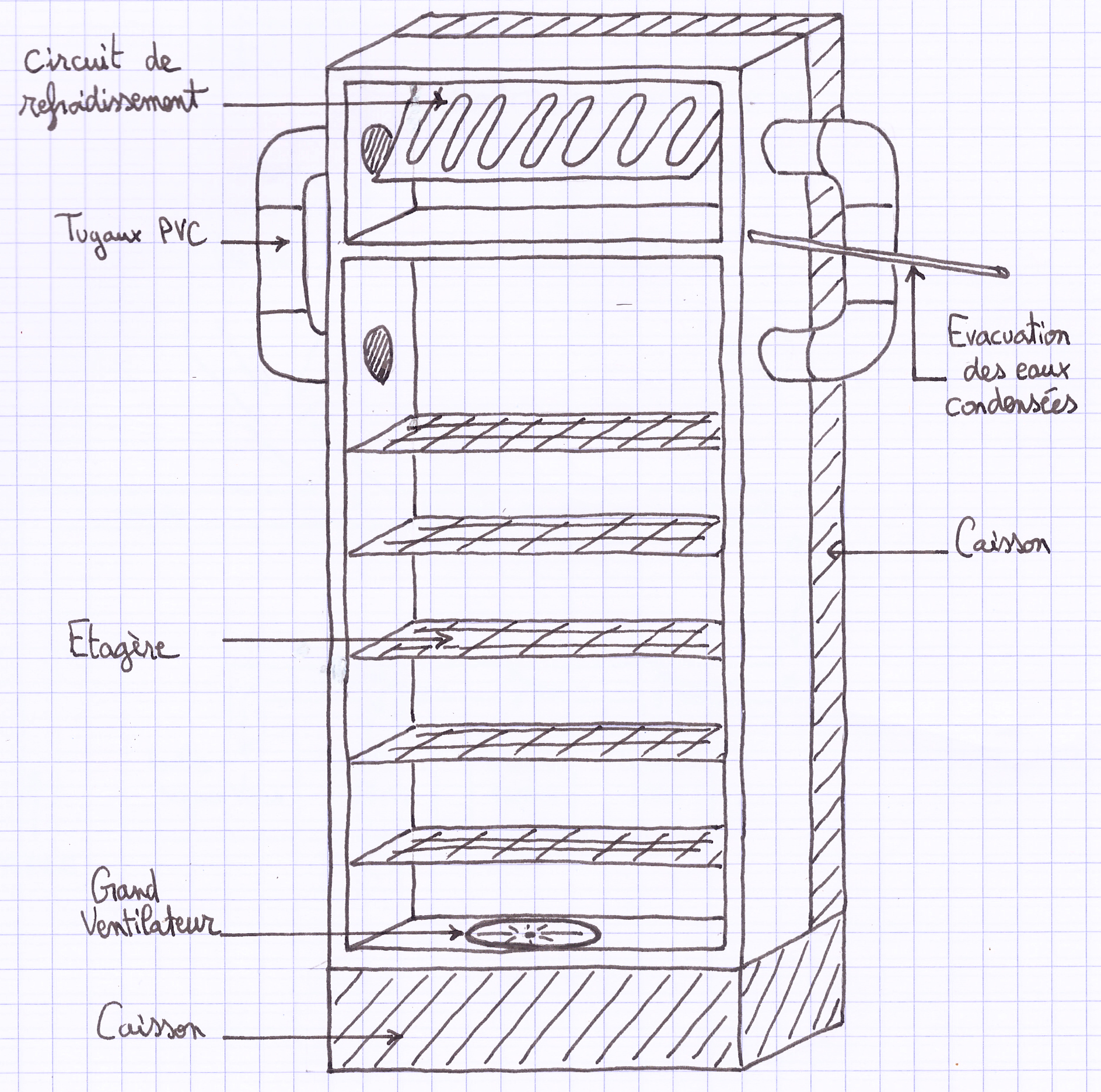

Principe de fonctionnement :
Cette invention présente la particularité d'utiliser toutes les fonctionnalités du frigo : tant son système de refroidissement que son système de chauffage (radiateur à l'arrière). Les fruits sont disposés sur les grilles du frigo dans le grand compartiment.
Le radiateur du frigo réchauffe l'air qui est ensuite envoyé par le grand ventilateur dans le compartiment contenant les fruits. Sa température élevée (env. 60°C) lui permet de se charger en humidité. Il circule ensuite dans le petit compartiment en passant par les deux tuyaux PVC latéraux. Son contact avec le circuit de refroidissement entraîne la condensation de l'eau. Cette eau condensée est accumulée dans le fond du compartiment et est évacuée par un petit tuyau latéral.
L'air froid (et sec) repasse ensuite dans le caisson dorsal du frigo, se réchauffe au contact du radiateur, et entame un nouveau cycle de déshydratation.
Schéma descriptif vue de face (sans les portes)

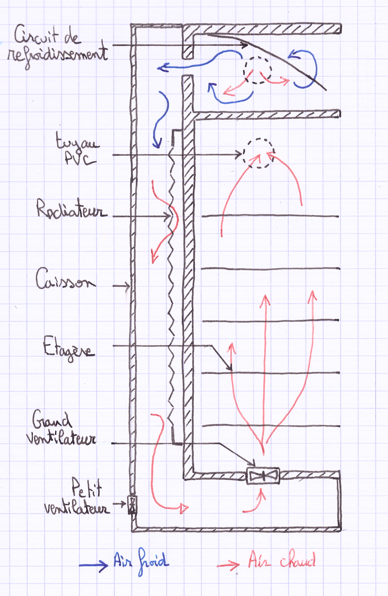

Coupe sagittale et circulation de l'air

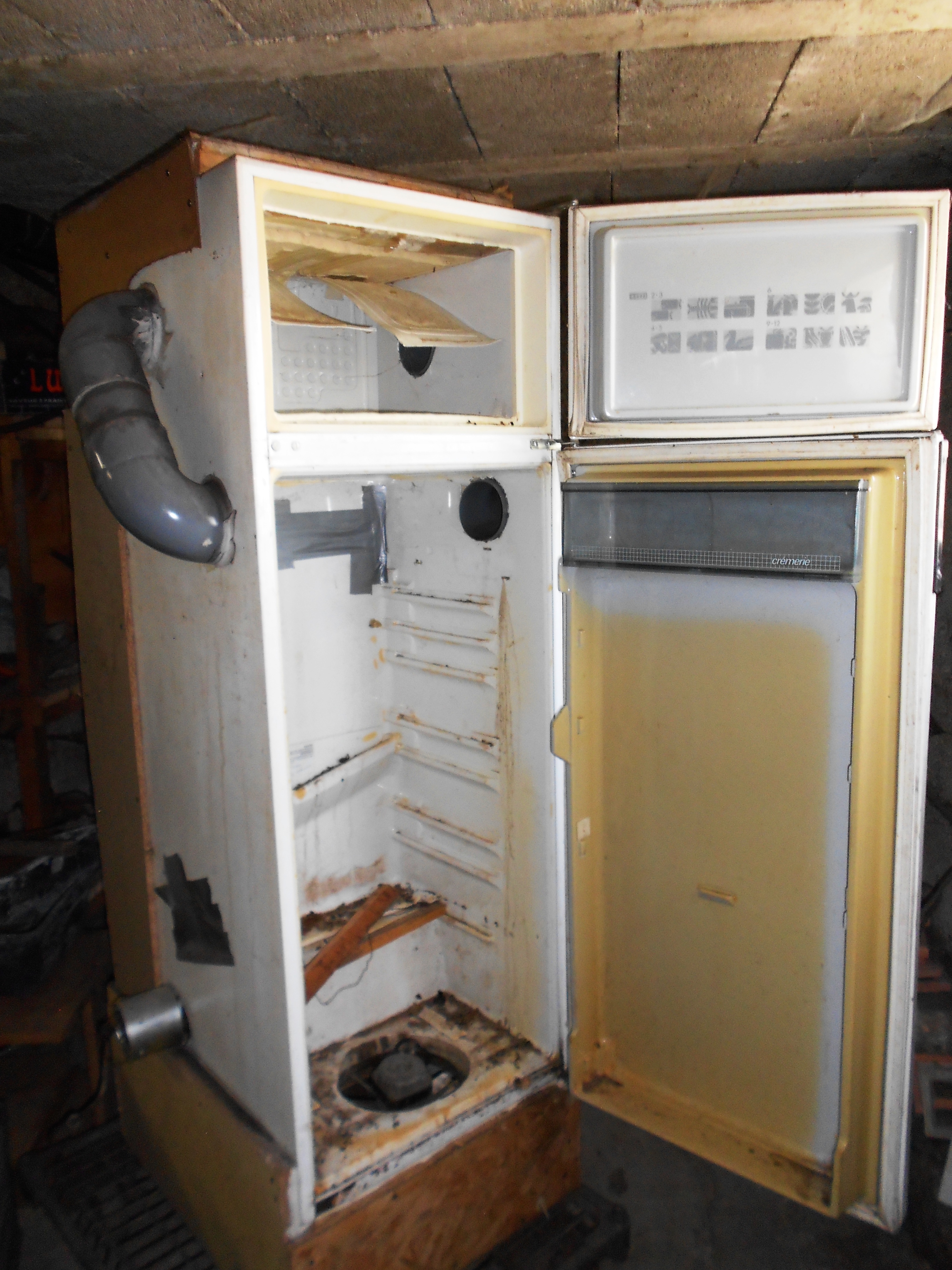

Étapes de la construction :
- Retirer soigneusement le système de refroidissement du grand compartiment du frigo, en prenant soin de ne pas percer les conduits de circulation du liquide réfrigérant (étape cruciale, une fuite étant éliminatoire),
- Percer un trou dans le plancher du frigo, de la taille du grand ventilateur, comme indiqué sur le schéma,
- Percer 4 trous latéraux dans le petit compartiment et en haut du grand compartiment, de la taille des tuyaux PVC,
- Percer un petit trou sur le plancher du petit compartiment (évacuation des eaux condensées),
- Percer un trou moyen dans le fond du petit compartiment (évacuation de l'air froid),
- Assembler et emboîter les tuyaux PVC,
- Construire le socle du dispositif, le plus hermétique possible, qui doit se prolonger sur toute la partie arrière du frigo, en englobant le radiateur,
- Brancher le ventilateur sur le circuit d'alimentation du réfrigérateur, par l'intermédiaire du transformateur.

- Christian a remarqué que la température de l'air au contact des fruits était parfois trop élevée : le frigo peut entrer en surchauffe en cas d'utilisation prolongée. Il a donc ajouté à ce dispositif un petit ventilateur en bas du caisson qui permet de faire rentrer un peu d'air frais dans le circuit,
- Pour optimiser le refroidissement de l'air dans le petit compartiment, Christian a décollé le circuit du liquide réfrigérant de la paroi, afin d'augmenter la surface de contact (cf schémas).
