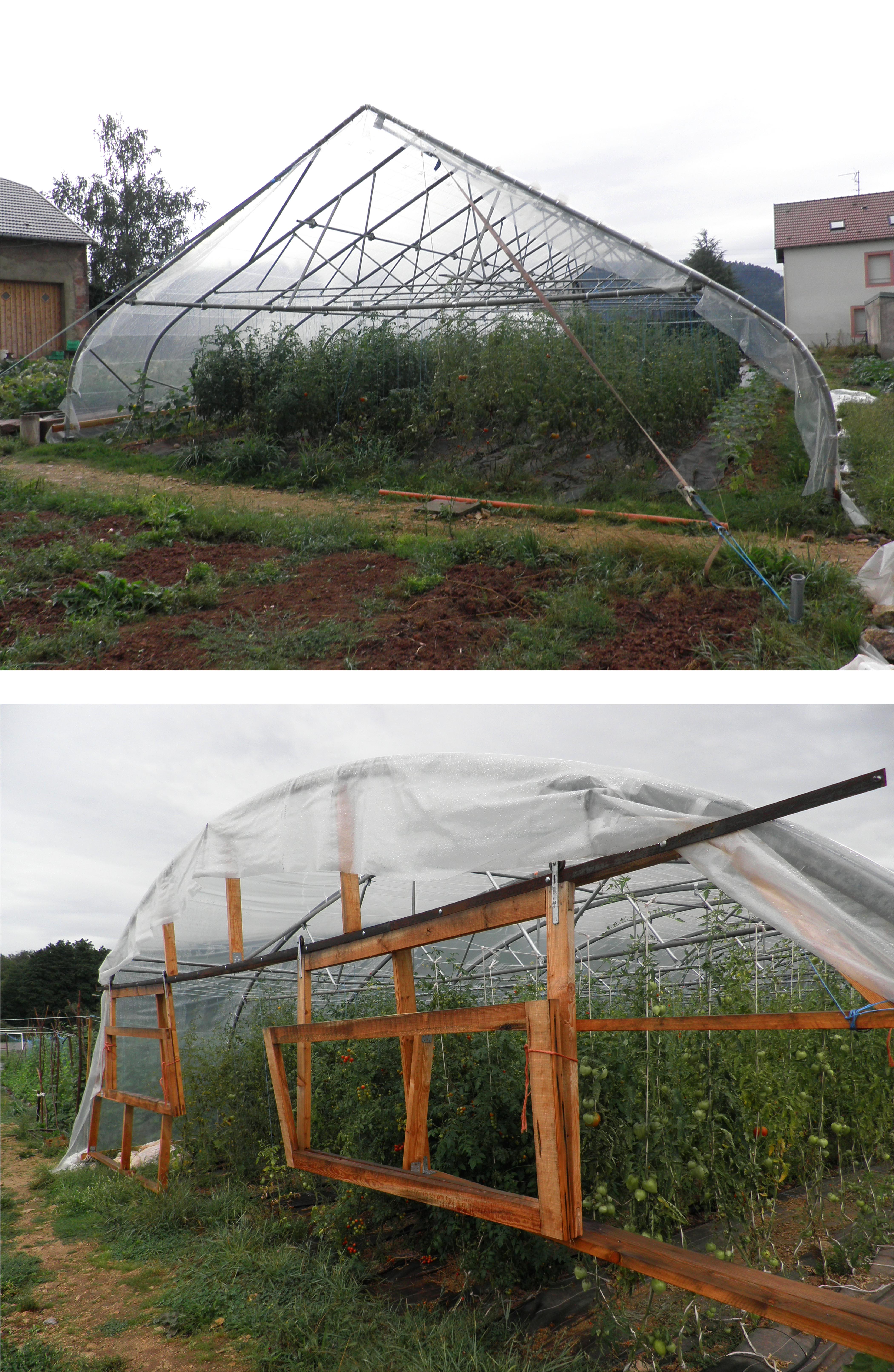

Ce sont deux serres de la ferme. Les serres ogives avec pied droit sont les dernière arrivées : les plus aboutis aussi. On peut voir sur la serre tunnel mobile (2ème) les test de systèmes d'ouverture sur les joues.
Serre en ogive et Serre tunnel.jpg (2.3 Mio) Consulté 15704 fois

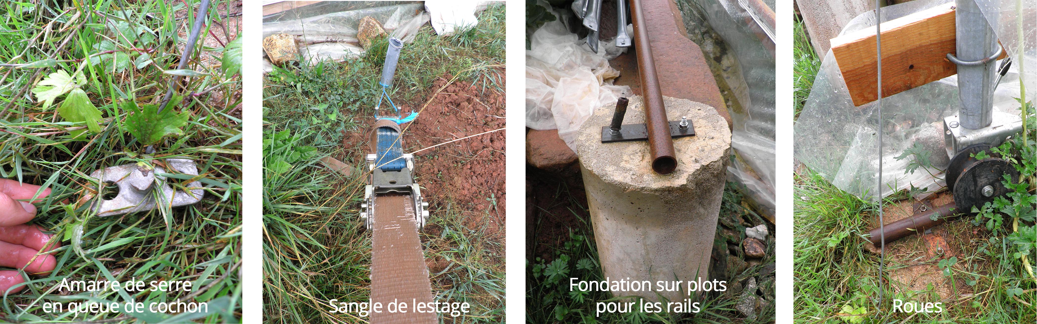

− un autre problème rencontré fût celui de l’attache au sol : les serres doivent être bien amarrées de sorte qu’elle résiste à l’arrachement du vent. Aujourd’hui, les serres du Potager de Marie-Line sont lestées au sol par des sangles fixées à des pieux de chaque côté, et des amarres en queue de cochons viennent garantir la stabilité le long de la serre.

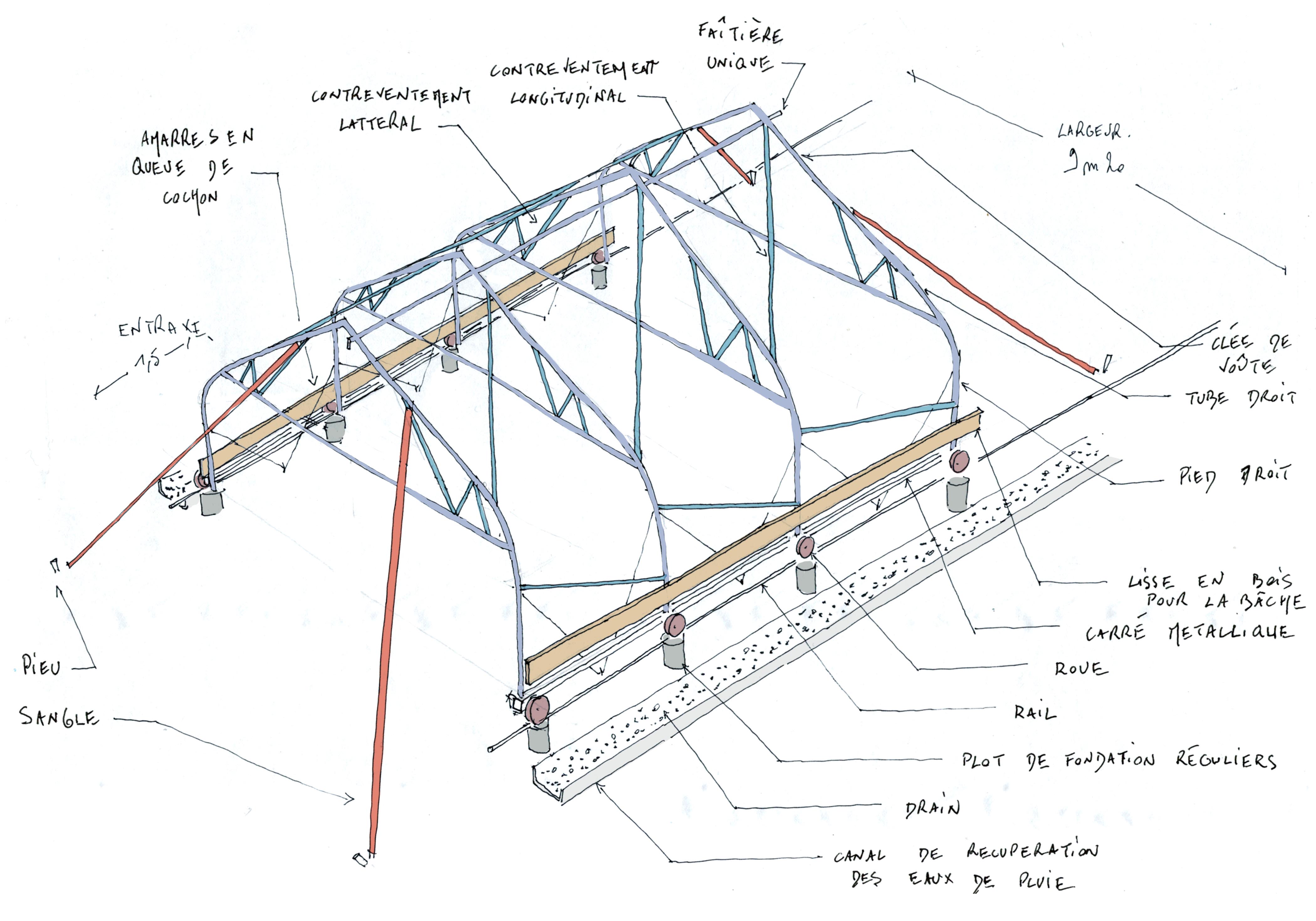

• Construction :
o Coût estimatif d’une serre mobile neuve : 25 000 € pour une serre faite sur mesure, avec la pose et les fondations (le prix inclue le temps de travail)
o Superficie totale : au Potager de Marie-Line, il existe deux types de serres : 6,5m ou 9,2m de large, pour une longueur constante de 15m. Donc entre 100 et 140m²
o Choix constructifs :
− Structure : arc en ogive sur pied droit : composée de trois parties. 1. Pied droit découpé sur une serre 9m. 2.Tube droit soudé. 3. Clé de voûte soudée sur mesure.
− Couverture : bâche de serre normale fixée sur lisse basse en bois
− Système mobile : roue métallique
− Rails : rails (étiré en acier) fixés sur des plots de béton disposés régulièrement (de sorte qu’ils reprennent les charges de la serre une fois mise en place), bordées d’un canal de drainage pour le traitement des eaux de pluie
− Fixation et stabilité : amarre en queue de cochon (pour serres classiques) dans la longueur (positionnées à l’intérieur) et pieux et sangle sur les deux joues

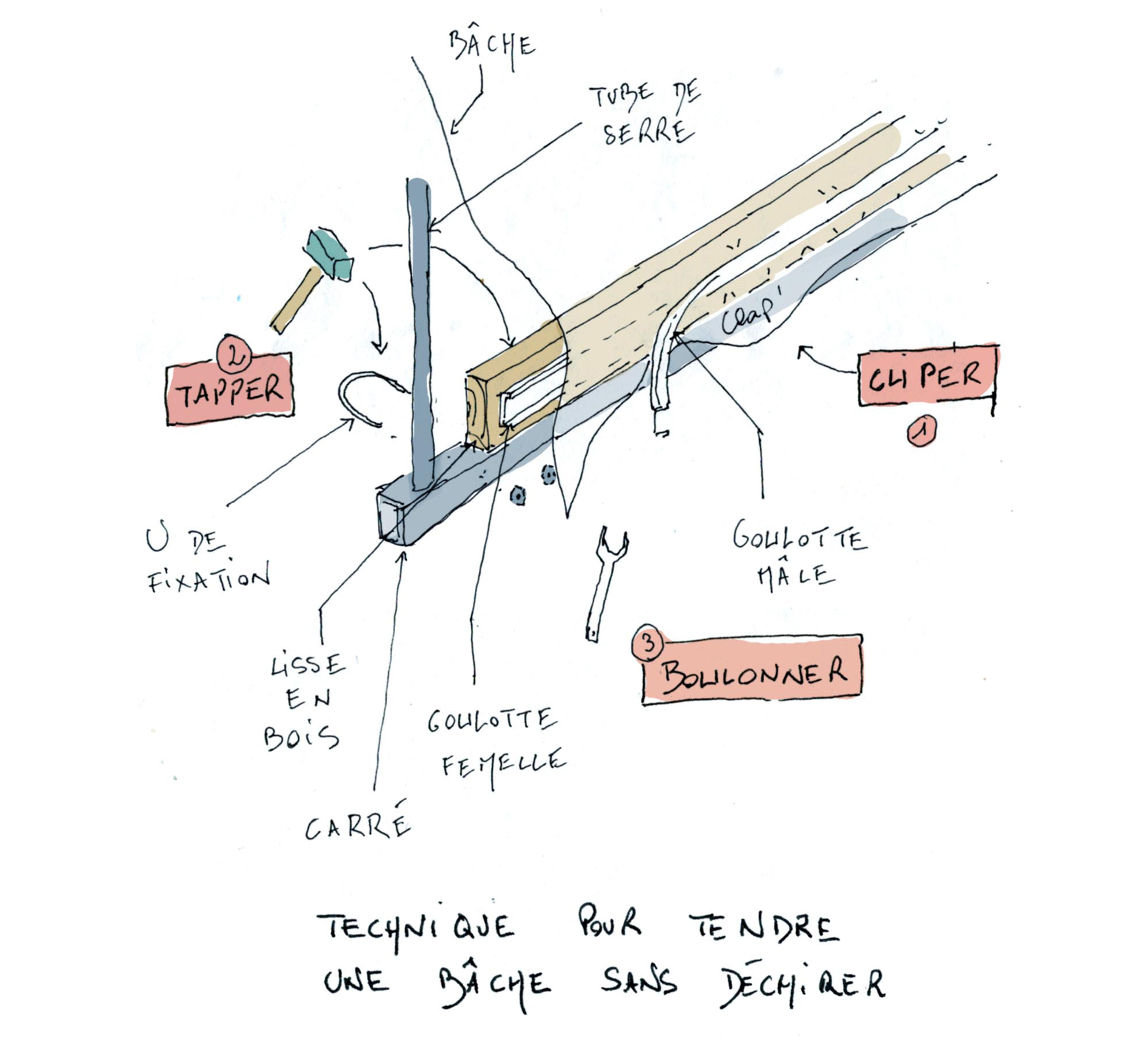

Une petite technique pour mettre en place une bâche bien tendue sans prendre le risque de la déchirer.<br />Pour voir en grand<br />&gt;&gt;clic droit &gt; afficher l'imag
Pour voir en grand
>>clic droit > afficher l'imag
détails tendre une bâche.jpg (723.55 Kio) Consulté 15704 fois

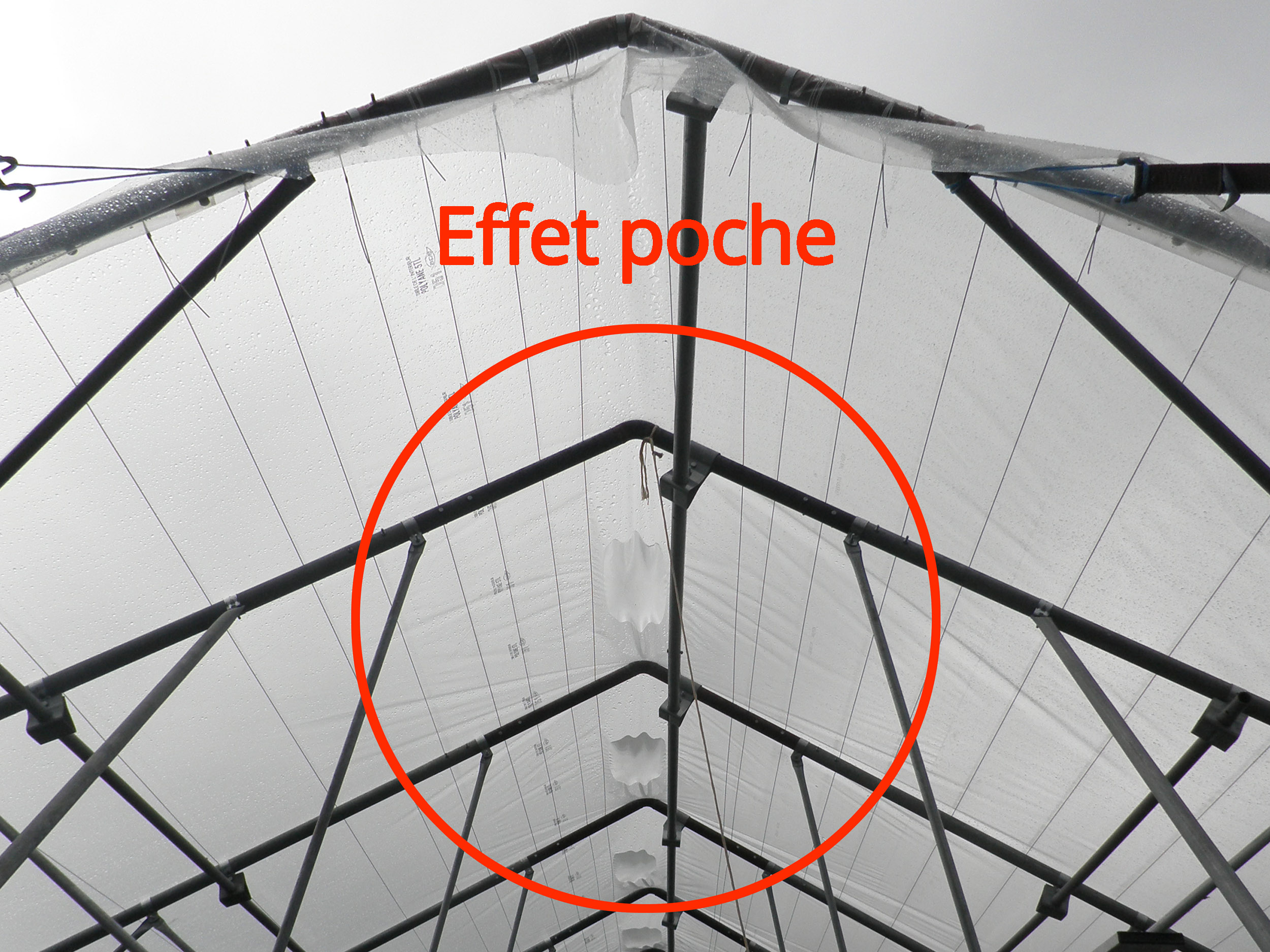

− Manque une panne à la faîtière pour éviter l’effet poche de la bâche
Un des défaut est l'effet poche que l'on pourrait résoudre en ajoutant une faîtière (ou déplacer l'unique faîtière)
effet poche.jpg (825.69 Kio) Consulté 15704 fois

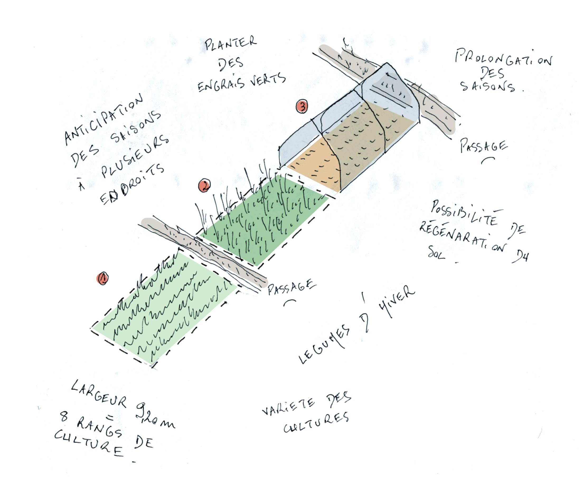

• Agronomie : cf : Johanna BODENDÖRFER, « Comme sur des roulettes »
o Cette technique peut être une solution à de très grands problèmes sous abri comme la fatigue de sol, qui est le résultat d’un manque de rotation sous tunnels en raison d’une trop grande partie de solanacées et cucurbitacées parmi les légumes cultivés. Pour amortir le prix des abris, les surfaces sous abri sont quasiment toujours en production. En conséquence, l’implantation de couverts comme des engrais verts y est très peu pratiquée. Ceci aggrave la problématique.
o Les serres mobiles permettent aussi une grande flexibilité dans le choix des cultures. La transition de différentes cultures ne pose plus de problèmes.
Les avantages agronomiques de la serre mobile.<br />Pour voir en grand<br />&gt;&gt;clic droit &gt; afficher l'image
Pour voir en grand
>>clic droit > afficher l'image
détails agro.jpg (680.7 Kio) Consulté 15704 fois
