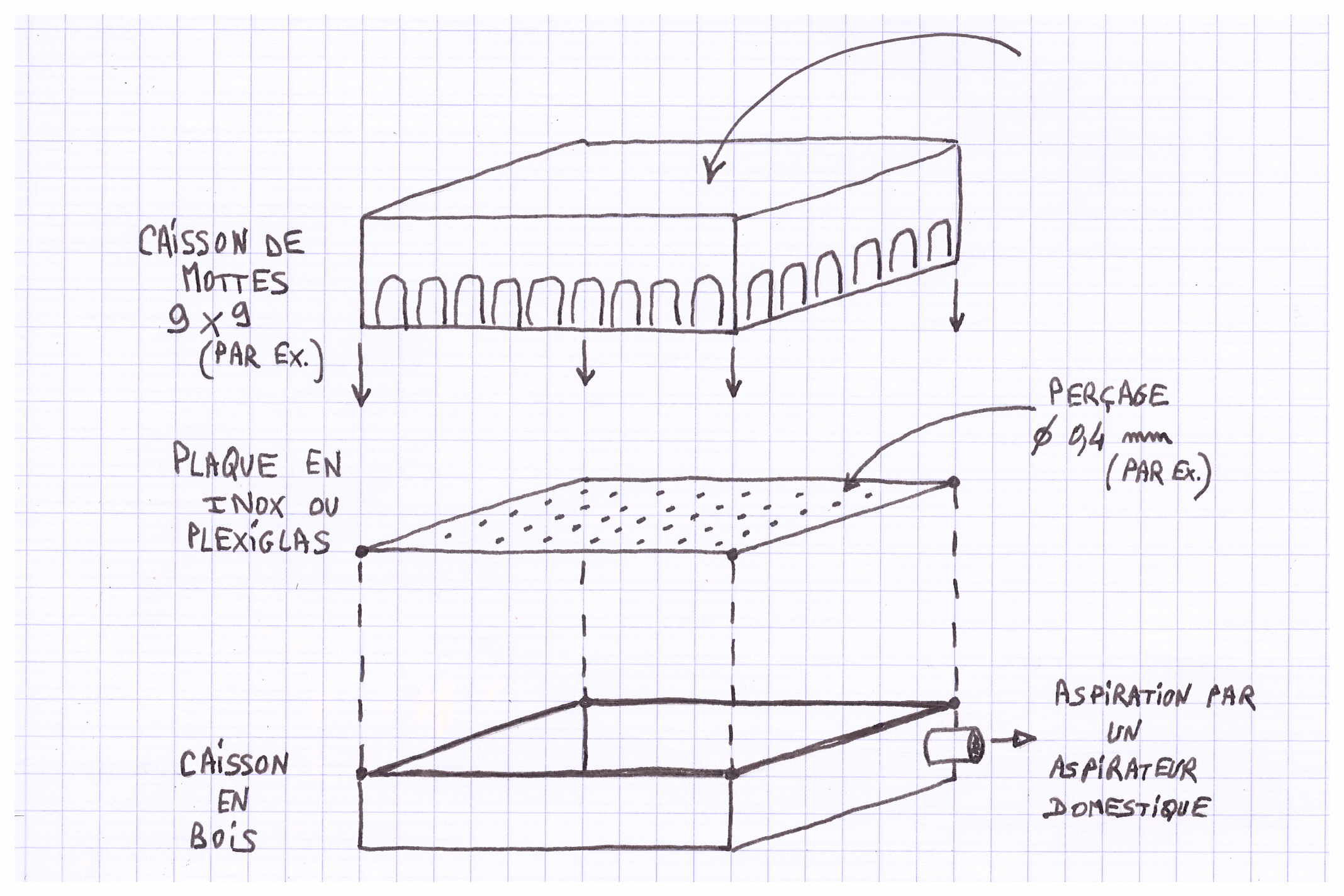

Voici dispositif autoconstruit par Michel, maraîcher installé dans les Ardennes sur petite surface avec auto-production de semences et de plants.
Le dispositif :
Il est composé d'un caisson en bois avec une ouverture latérale. Il est couvert par une plaque de plexiglas (ou d'inox) percée au préalable de petits trous (Ø 0,4-0,5 mm) aux endroits voulus. Le caisson est mis en dépression par un aspirateur branché sur l'ouverture latérale.
Le fonctionnement :
L'aspiration est lancée. Le paquet de graines est déposé sur la plaque et étalé. Les graines vont se coincer par aspiration au niveau des petits trous.
Une fois tous les trous comblés, l'excédent de graines est évacué en soufflant dessus ou en inclinant le caisson.
Le dispositif est alors retourné sur un plateau de mottes. L'aspirateur est coupé et les graines tombent pile au bon endroit !
Malheureusement je n'ai pas encore de photo, mais voici déjà un croquis pour mieux comprendre le fonctionnement :
Schéma (attention, le caisson à mottes intervient dans un second temps !)
La difficulté dans l'autoconstruction :
Un outil peu coûteux qui fait gagner un temps considérable aux producteurs qui produisent leurs plants !
Cependant, il y a des inconvénients :
- il faut mettre en place un type de plaque percée par calibre de graine,
- idem si vous voulez disposer deux ou 3 graines par mottes,
- le perçage à des diamètres très petits (0,4 mm) devient problématique. Il est possible de le faire-faire au laser, mais avec cette technique, la plaque en plexiglas ne se perce pas bien à ce diamètre (l'inox est plus approprié).
