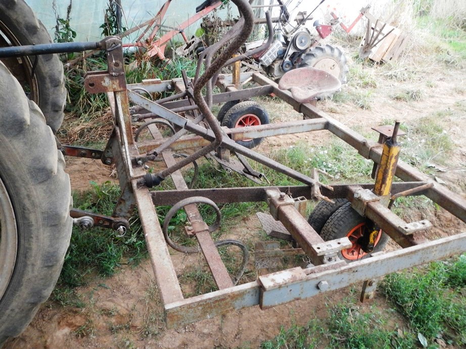

Vue arrière
Vue arrière
DSCN4869 (Copier).JPG (246.97 Kio) Consulté 9195 fois

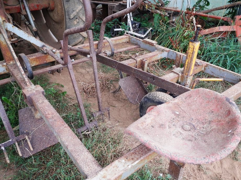

Vue latérale
Vue latérale
DSCN4870 (Copier).JPG (223.55 Kio) Consulté 9195 fois

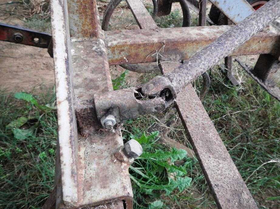

Cardan de 205
Cardan de 205
DSCN4865 (Copier).JPG (202.12 Kio) Consulté 9195 fois

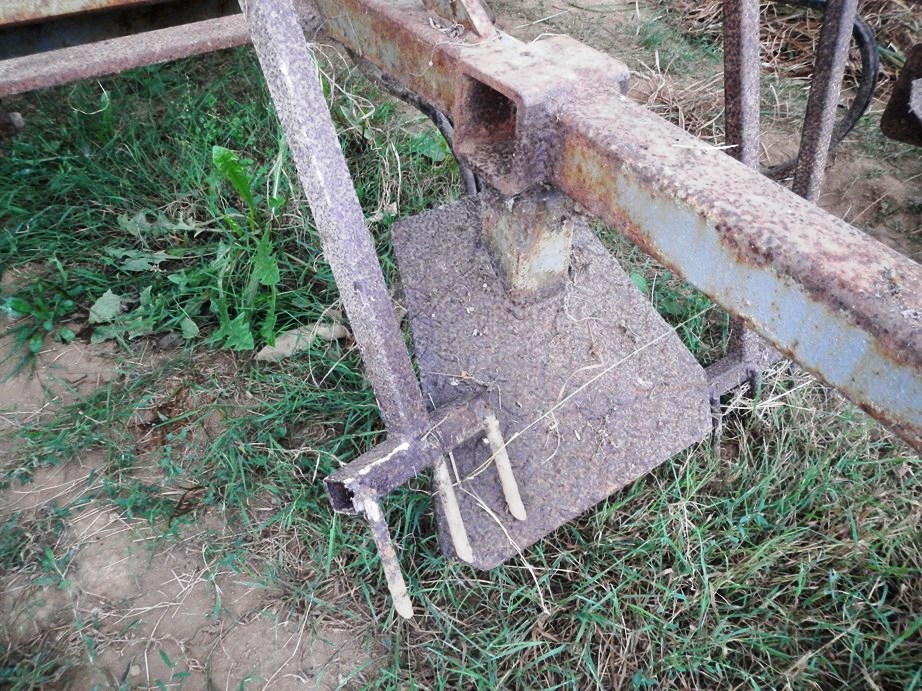

Doigts bineurs et cale-pieds
DSCN4867 (Copier).JPG (261.55 Kio) Consulté 9195 fois

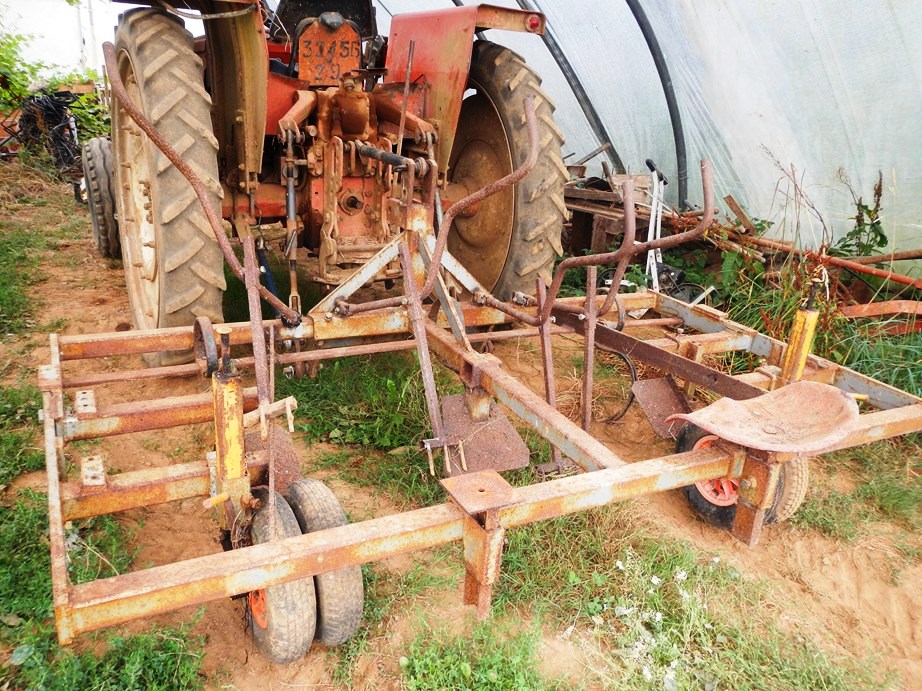

Poste de pilotage
Poste de pilotage
DSCN4868 (Copier).JPG (248.08 Kio) Consulté 9195 fois
