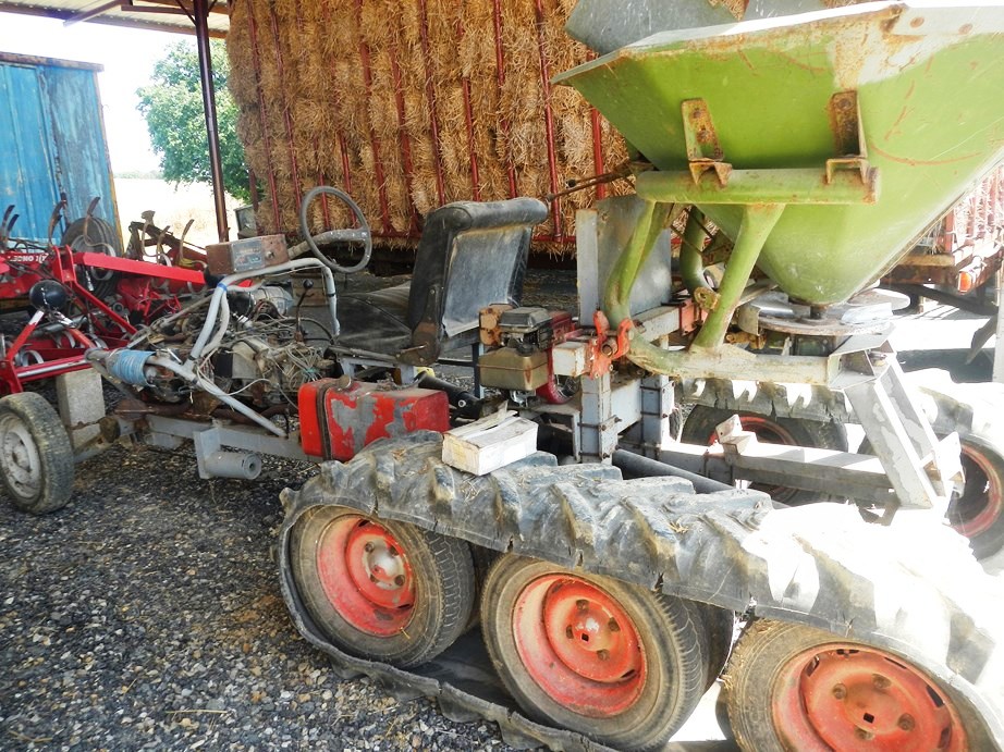

Le châssis
Il a été intégralement autoconstruit à partir de tubes carrés de 80 mm. Il porte le moteur à l'avant et présente trois points d'accroche à l'arrière pour recevoir des accessoires traditionnellement attelés derrière le tracteur.
Vue générale
Vue générale
DSCN4891 (Copier).JPG (194.79 Kio) Consulté 10347 fois

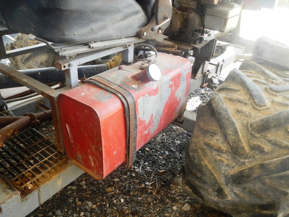

Réservoir (récupéré sur une 2CV)
DSCN4899 (Copier).JPG (167.22 Kio) Consulté 10347 fois
Les chenilles
Il s'agit de pneus de tracteur (dimensions 16 9 34) découpés et emmanchés sur trois doubles-pneus de remorque. L'axe des roues avant est modifiable afin de tendre la chenille à souhait. Après 15 ans d'utilisation, les chenilles n'ont pas encore été changées !
Chenilles : vue générale
DSCN4900 (Copier).JPG (187.11 Kio) Consulté 10347 fois
