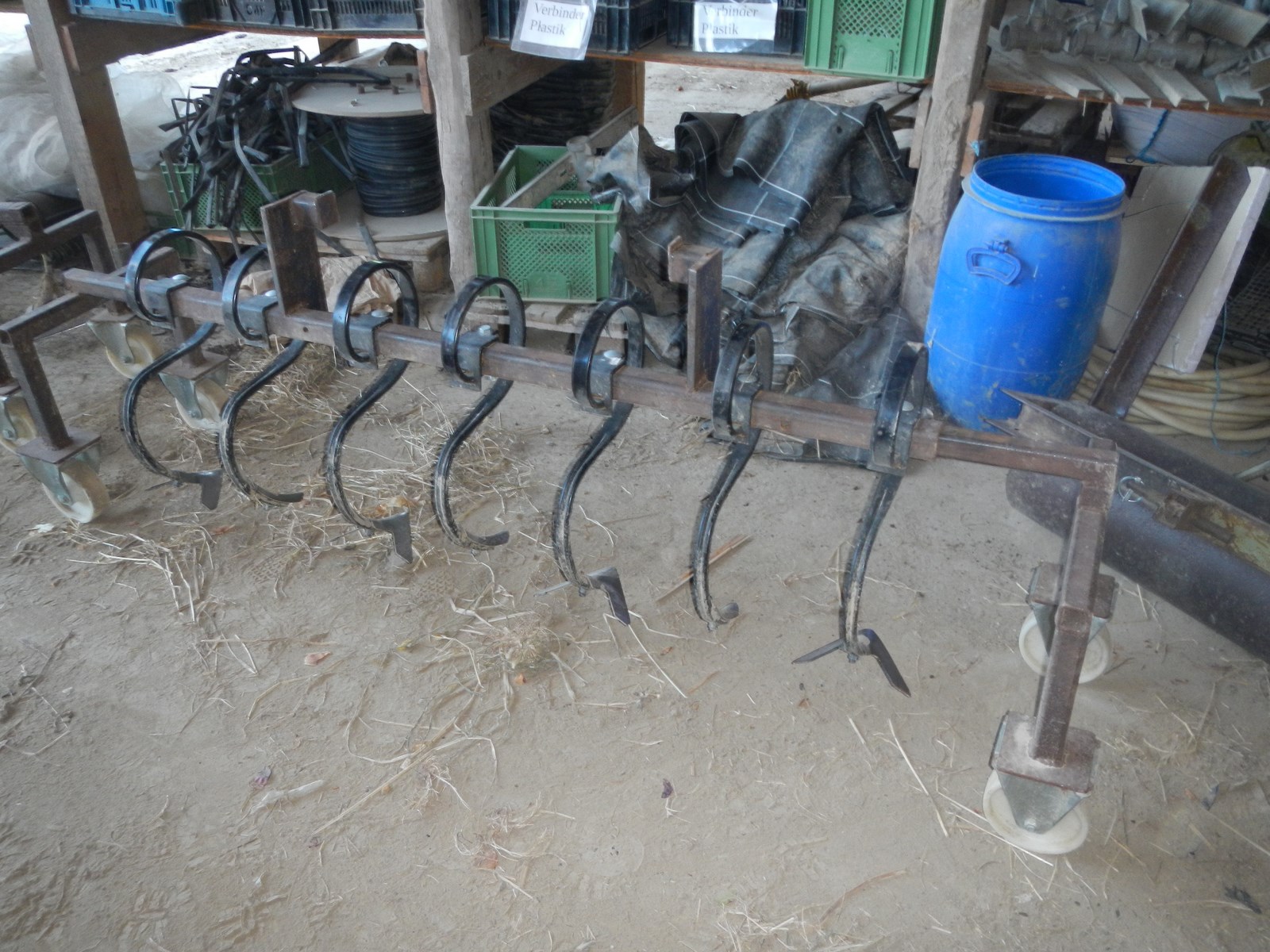

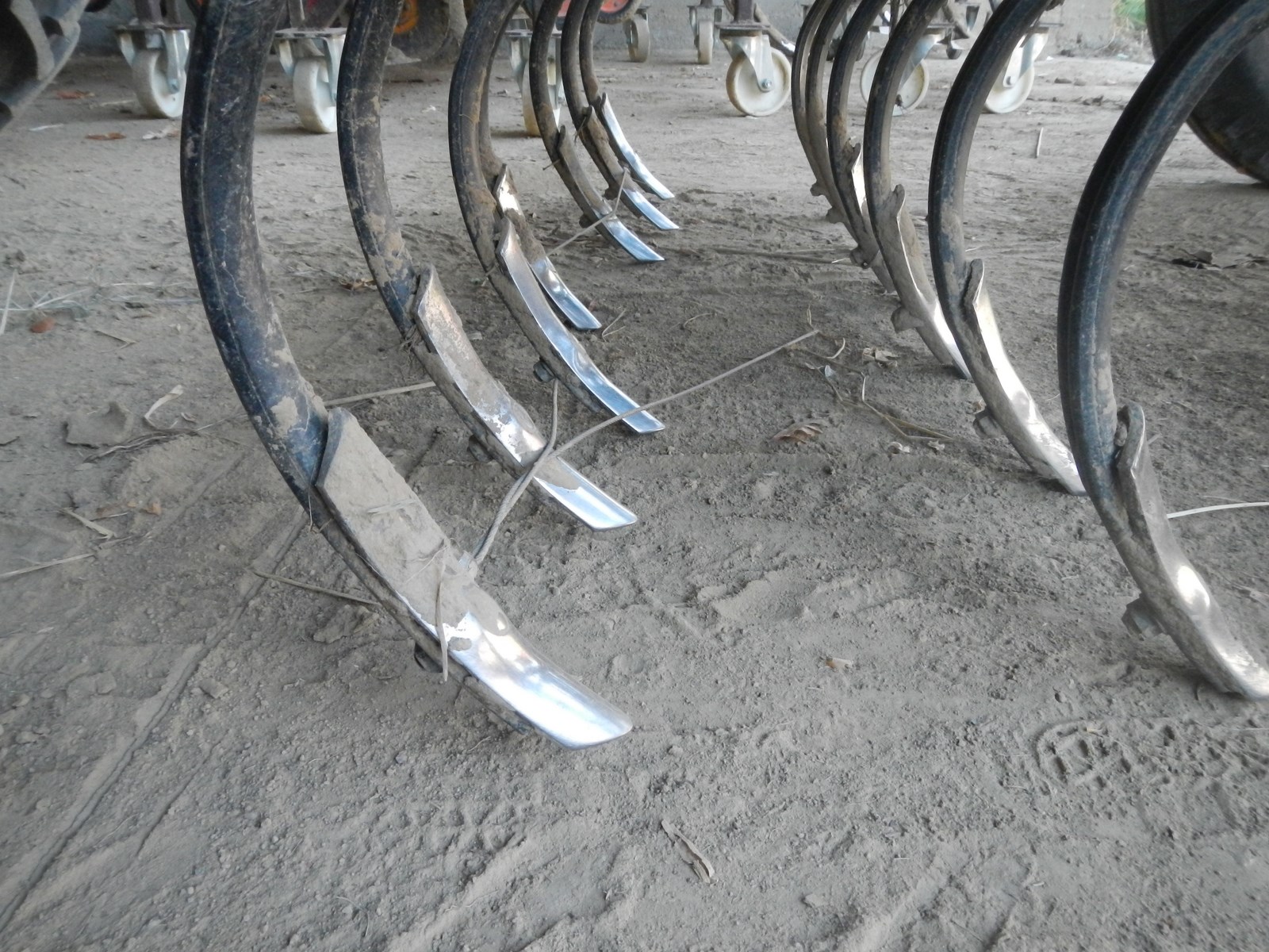

Voici donc la sarcleuse à câble, une adaptation réalisée par les salariés de la Garten Coop sur la base d'un vibroculteur.
Description :
Il s'agit d'un outil qui se fixe à la barre porte-outil ventrale du Fendt. Il est simplement constitué d'un tube carré sur lequel sont fixés des dents de vibroculteurs. Celles-ci son reliées entre elles par un câble fixé au niveau de la vis de serrage des socs.
Câble
Câble
DSCN5177 [1600x1200].JPG (486.05 Kio) Consulté 12359 fois
Cette sarcleuse est utilisée sur une planche vierge pour scalper les jeunes adventices à une très faible profondeur (4-5 cm). L'outil est généralement utilisé de 3 à 6 fois avant l'implantation d'une culture, en fonction des conditions météo et du temps disponible.
Le câble réalise un travail superficiel du sol en réalisant un minimum de perturbations. L'outil n'étant pas tranchant, les adventices sont déchaussées et légèrement brassées.
L'outil est apparemment très efficace mais il ne peut pas être utilisé s'il y a présence de résidus de culture.

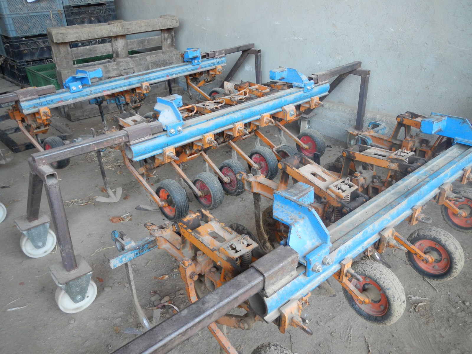

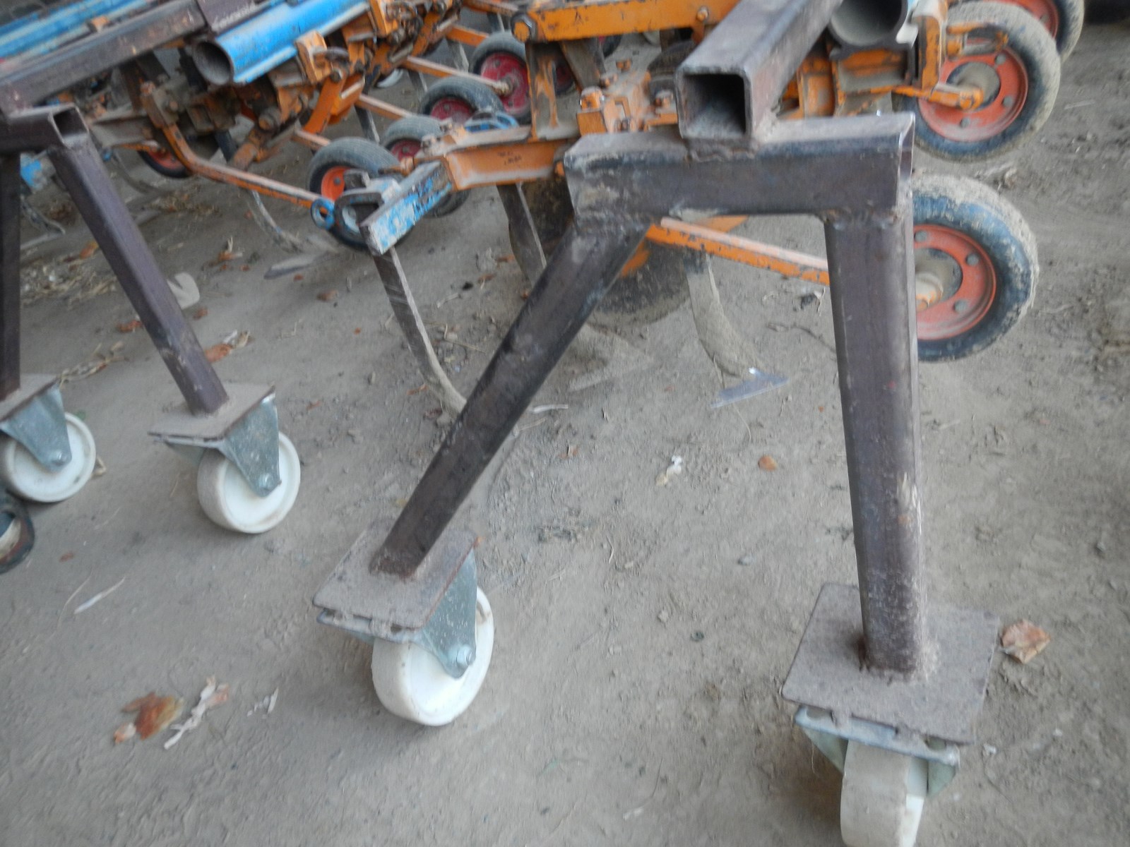

Comme vous avez pu le remarquer (ou pas), l'outil est stocké sur roulettes ce qui facilite sont attelage. Une série d'outils similaire a été autoconstruit. Je profite de cet article pour vous les montrer.
Système de stockage des outils pour Fendt

La bineuse ventrale : adaptée à partir de modules de binages du commerce.
Bineuse
Bineuse
DSCN5169 [1600x1200].JPG (473.23 Kio) Consulté 12359 fois
La sarcleuse à pattes d'oie :
Sarcleuse
Sarcleuse
DSCN5176 [1600x1200].JPG (419.43 Kio) Consulté 12359 fois

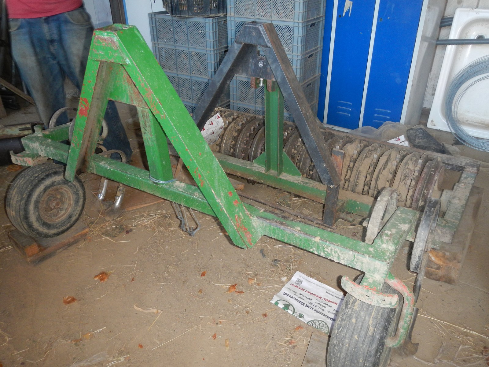

A l'arrière du Fendt, cette gamme d'outil peut être associée à une série d'outils montés sur triangle d'attelage :
Le décomparteur de passe-pieds, utilisé quasi-systématiquement et le rouleau tasseur,
pour engendrer la germination des adventices et augmenter l'efficacité d'un faux-semis.
Décompacteur et rouleau
DSCN5175 [1600x1200].JPG (468.66 Kio) Consulté 12359 fois
