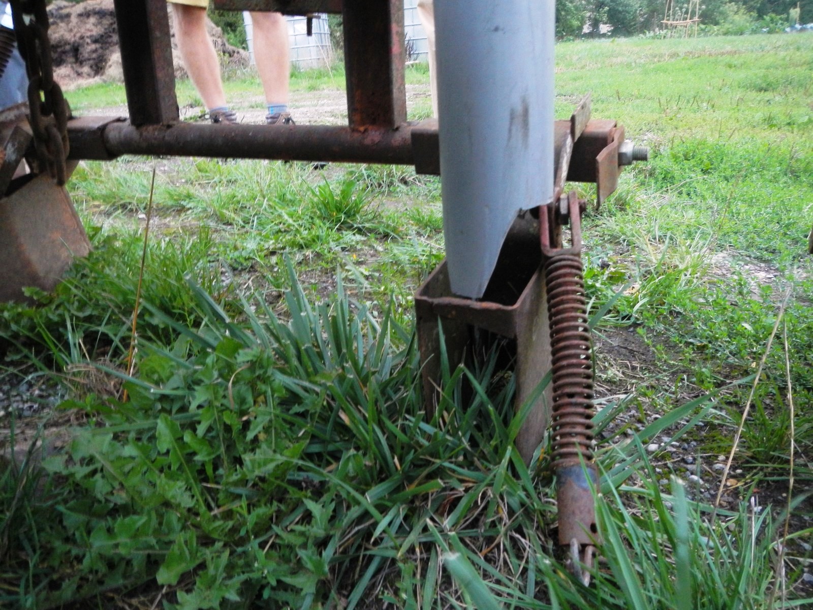

L'outil est basé sur un châssis récupéré, sur lequel Jacques a positionné deux socs pour ouvrir la terre. Ils sont montés sur ressorts et peuvent se soulever en cas de rencontre avec une pierre. Deux tubes en pvc verticaux permettent de faire tomber les patates juste au bon endroit. L'utilisateur est assis sur un UPN et a la caisse face à lui. Il travaille des deux mains et positionne régulièrement les patates dans les tubes.

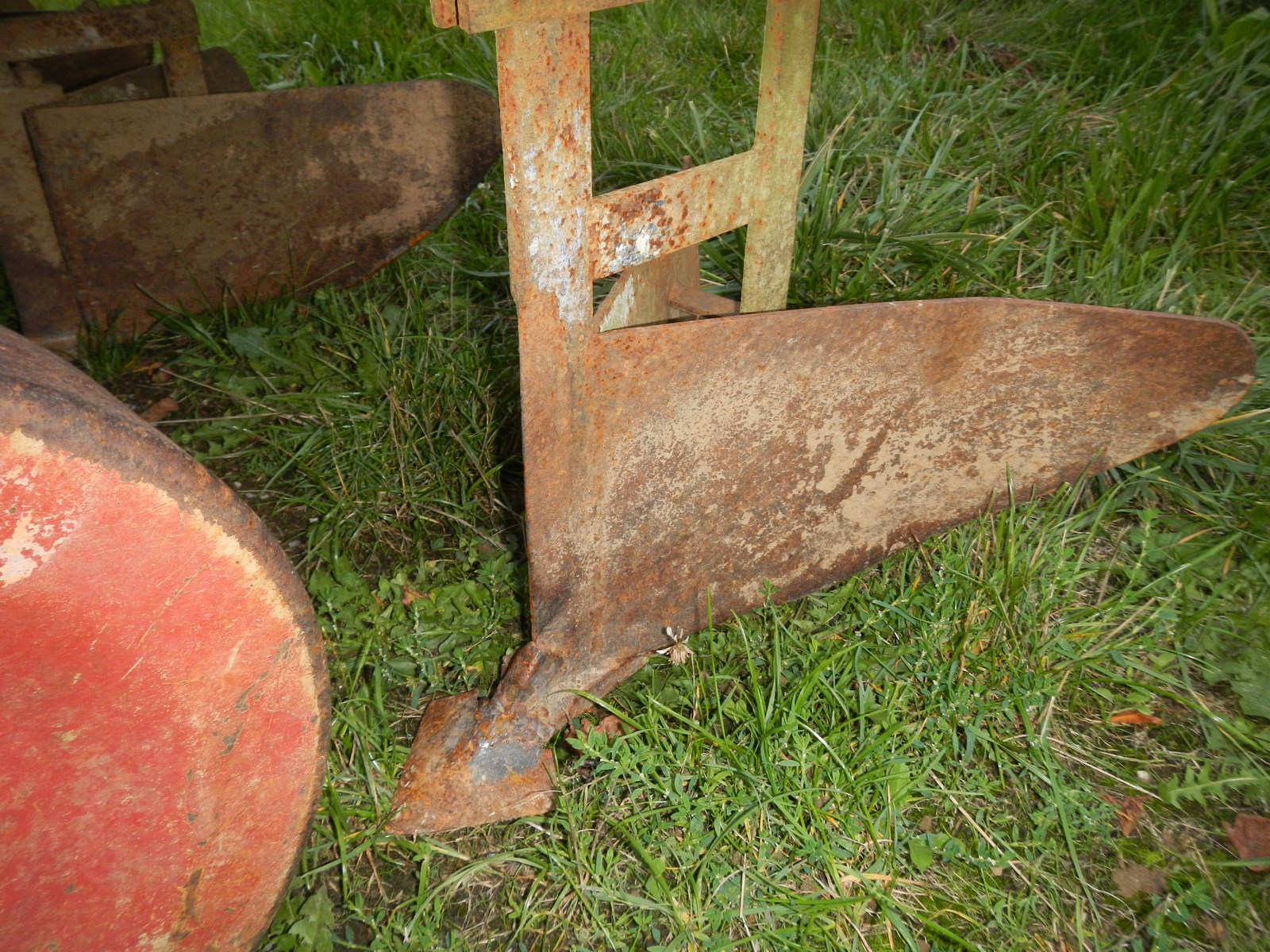

A l'arrière, deux soc butteurs referment le sillon et forment la butte.
Soc buteur
Soc buteur
DSCN4961 [1600x1200].JPG (616.68 Kio) Consulté 8183 fois
Tube pvc
Tube pvc
DSCN4963 [1600x1200].JPG (446.21 Kio) Consulté 8183 fois
Tube et soc ouvreur
Tube et soc ouvreur
DSCN4964 [1600x1200].JPG (490.32 Kio) Consulté 8183 fois
