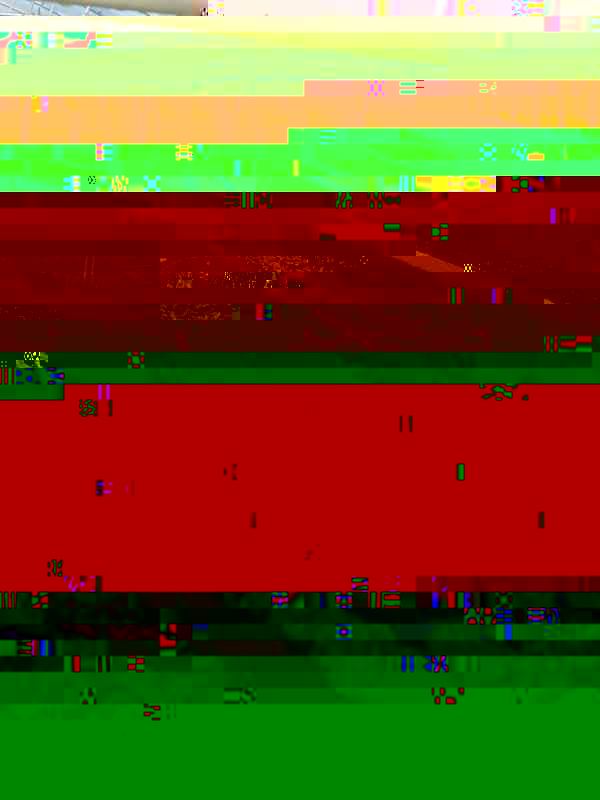

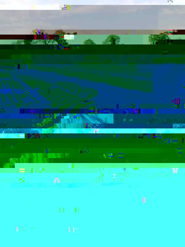

ça fait 5 ans qu'on cultive nos salades sur bâches tissées (130g/m2) en plein air et 10ans sous tunnels. On a acheté des bâches prépercées, avec des distances différentes ( plein air et tunnels) Les bâches vieillissent bien, on les fixe avec des agrafes de paysagiste et on les plie en accordéon pour pouvoir les déplier facilement. Elles permettent de couvrir 2 planches de 1m20 (permanentes), 3m20 il me semble. on les utilise plusieurs fois par an. Pas de binage, peu d'eau d'arrosage, des salades qui pèsent et un sol facile à reprendre pour la culture suivante (broyeur+vibroplanche pour semer des radis ensuite). Bemol, il faut un peu de temps pour passer la débroussailleuse avant d'enlever la bâche s'il reste des salades non récoltées.
Globalement positif pour moi!!
