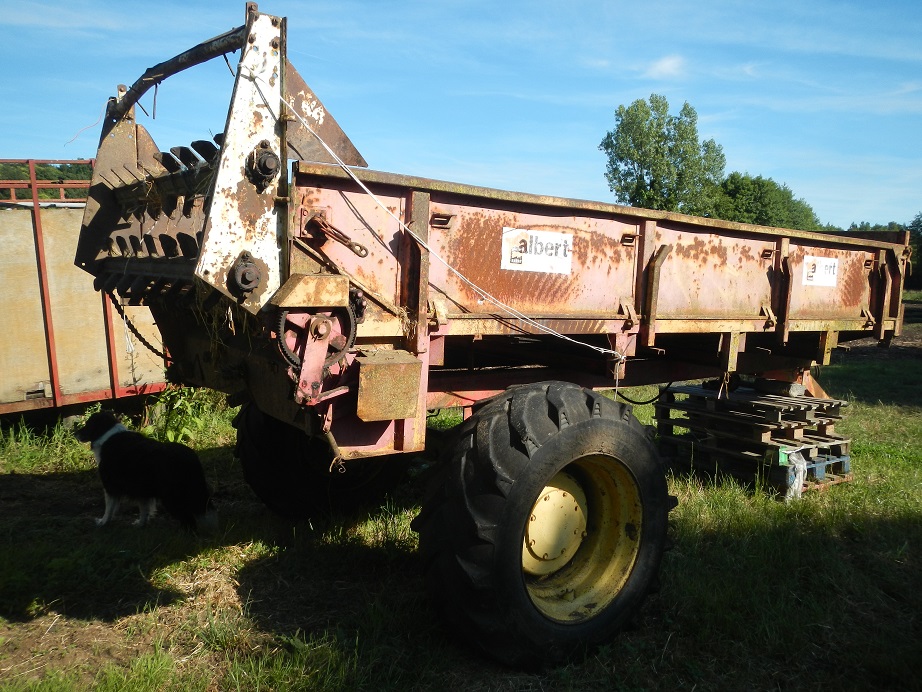

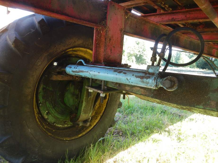

Damien a remplacé l'essieu fixe de son épandeur par un essieu directionnel. Il s'agit d'un vieux pont avant de tracteur John Deer récupéré pour 400 euros.
Il a ensuite ajouté un vérin qui contrôle l'orientation des roues. Les deux roues sont maintenues parallèles par une barre transversale (cf. shéma).
L'essieu et les roues ajoutées étant plus hautes que les roues d'origine, le timon d'attelage a été modifié afin que l'épandeur soit maintenu à l'horizontal lors de son utilisation.

Vérin double effet
Vérin double effet

Vue générale de l'épandeur
