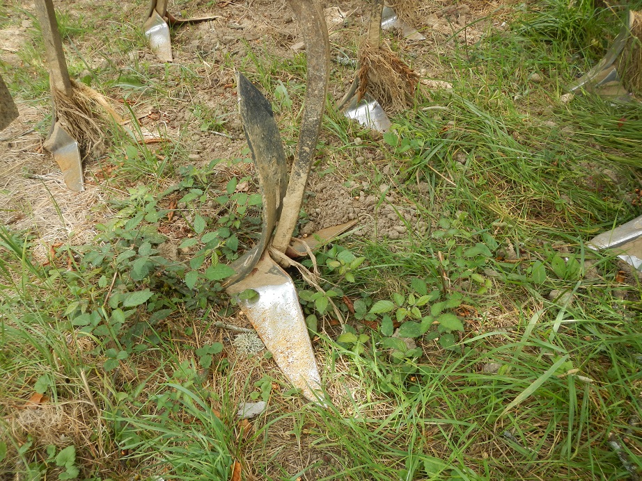

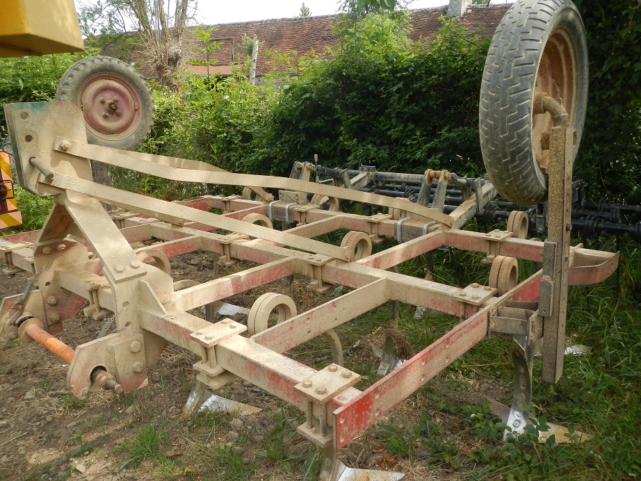

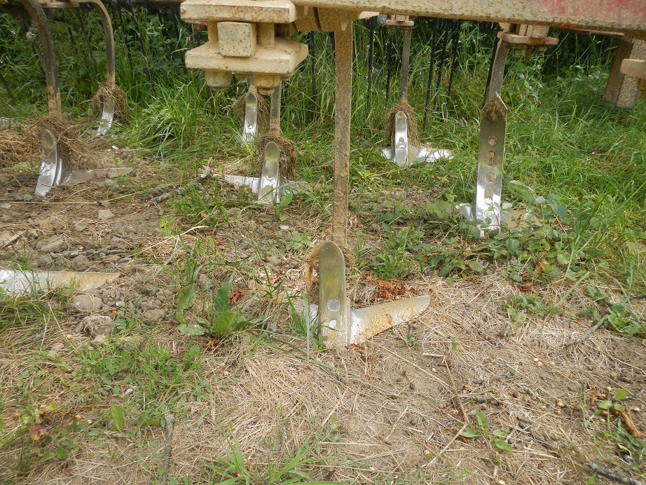

Cette sarcleuse a été mise au point à partir d'un cultivateur lourd. Joseph a installé des larges ailettes de déchaumeur (type patte d'oie) associés aux socs et disposés avec un coefficient de recouvrement de 2, de manière a ce que toute la largeur de l'outil soit travaillée deux fois.

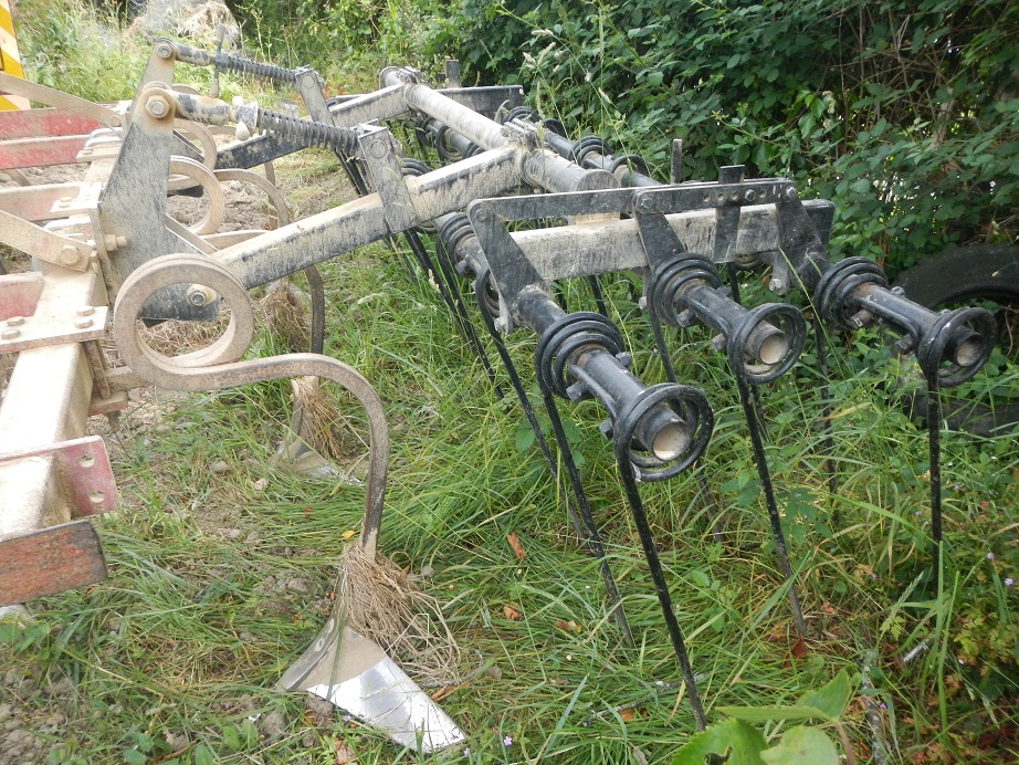

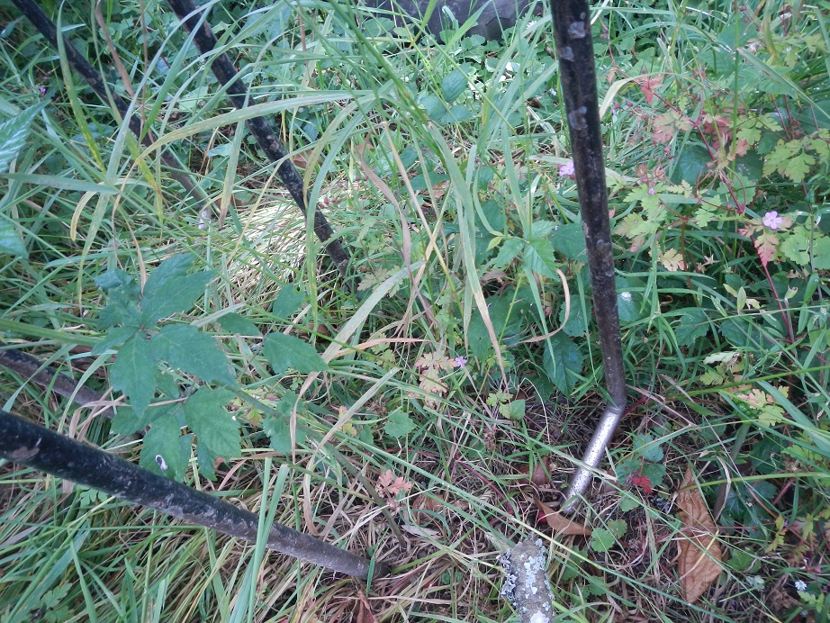

Il a ajouté à l'arrière de l'outil une herse composée de 2 rangs de dents droite (type herse peigne) et 1 rang de dents dont l'extrémité a été légèrement incurvée pour la rendre plus agressive (type herse étrille).

Ce sarcleur intervient en complément de l'action du cultivateur. Les pattes d'oies jouent le rôle d'extracteur : leur inclinaison permet de soulever les racines des vivaces sans les couper et de les porter à la surface. La herse à l'arrière joue un rôle complémentaire et permet de fignoler le déchaussement des plants. La 3e rangée de dents permet à l'outil d'être plus agressif, sans pour autant bourrer : en cas d'accumulation sous la dent, celle-ci se soulève librement puisqu'elle est à la fin de l'outil.

Vue générale (Roues de jauge relevées)
Herse ajoutée à l'arrière
Pièces travaillantes
Détail de l'ailette
Détail de l'ailette
Modification sur les dents de herse (3e rang)
