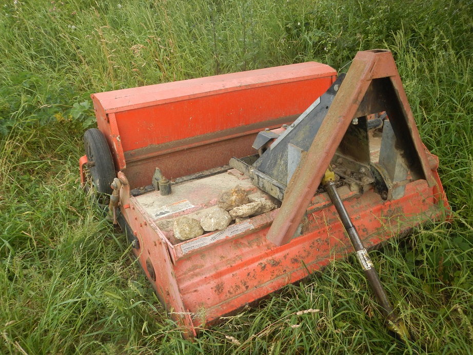

Voici une adaptation d'un semoir à gazon réalisée par Jacques en Seine-et-Marne.

En fait, la partie semoir de l'outil n'est pas souvent utilisée : c'est la partie qui travaille le sol en amont qui est intéressante. Le semoir présente un rotovator initialement prévu pour préparer le lit de semence pour le gazon. Celui-ci est extrêmement efficace pour broyer les adventices et les enterrer à 2 cm dans le sol, histoire qu'ils se décomposent doucement. Un rouleau cage à l'arrière de l'outil complète ce travail et aplani la planche ainsi dégagée.
Le tout adapté sur un triangle d'attelage... mais que demande le peuple ?!

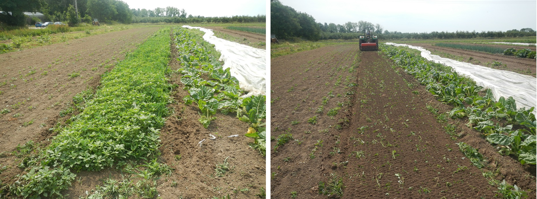

Comparaison avant/après passage
Remarques sur l'outil :
Une fois la planche ainsi préparée, il ne reste plus qu'à planter, mais attention, une planteuse traditionnelle risque de remettre en surface les adventices, il s'agit donc d'ajouter un disque à l'avant des socs pour trancher ce paillage caché (type strip till), ou de réaliser un plantage manuel !
