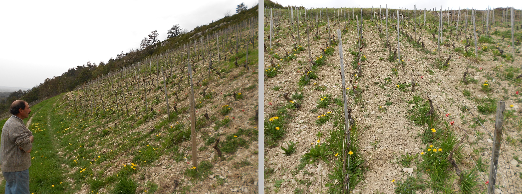

Raphaël est viticulteur dans l'Ain sous l'AOC Cerdon et cultive avec un autre actif 2,1 ha de vignes présentant 40 à 70% de pente, du dévers, et une largeur de rang allant de 1 à 1,20 m.
Il s'est installé en bio en 1986 et est hydro-mécanicien de formation. Ses compétences se sont révélées précieuses pour sont installation et lui ont permis de mécaniser l'entretien des parcelles, jusque-là intégralement travaillées à la main.
Coteaux de Raphaël.jpg (1.01 Mio) Consulté 3599 fois

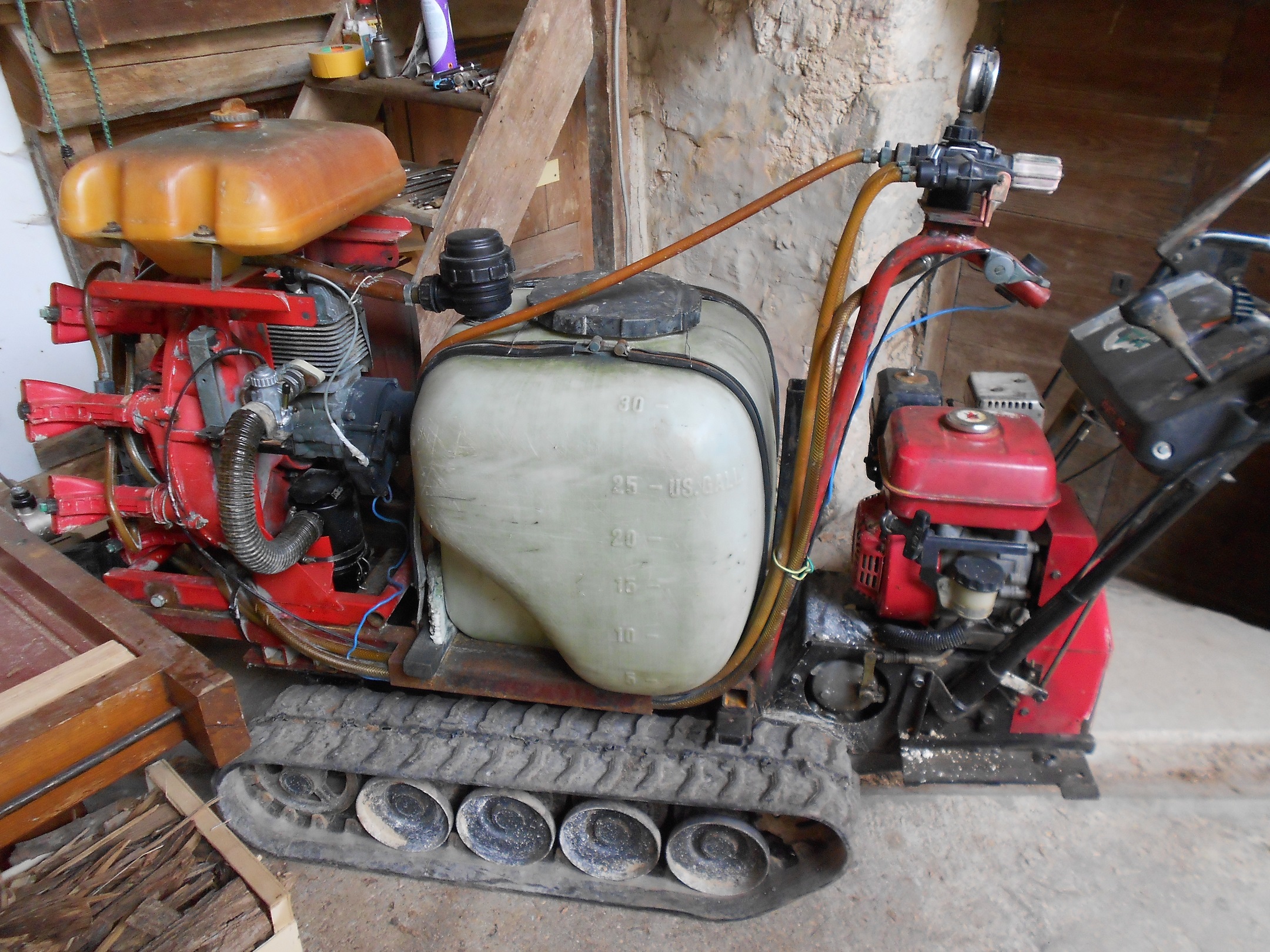

L'engin mis en place est constitué d'un système de propulsion (une chenillette thermique de 12 chx) sur lequel se fixent différents appareils.
L'ensemble de ces outils, essentiellement à base de matériaux de récupération, est estimé à une valeur de 4000 euros (temps de travail exclut).
Atomiseur :
Raphaël a adapté sur le châssis de la chenillette un système de pulvérisation composé d'un réservoir de 100 L, d'une pompe et d'un ventilateur entraînés par un moteur thermique. Les préparations son projetées latéralement par 6 buses et sont portées par le système de ventilation.
Raphaël utilise cet appareil pour pulvériser les préparations à base de cuivre et de souffre. La bonne répartition du produit implique un passage dans chaque rang.

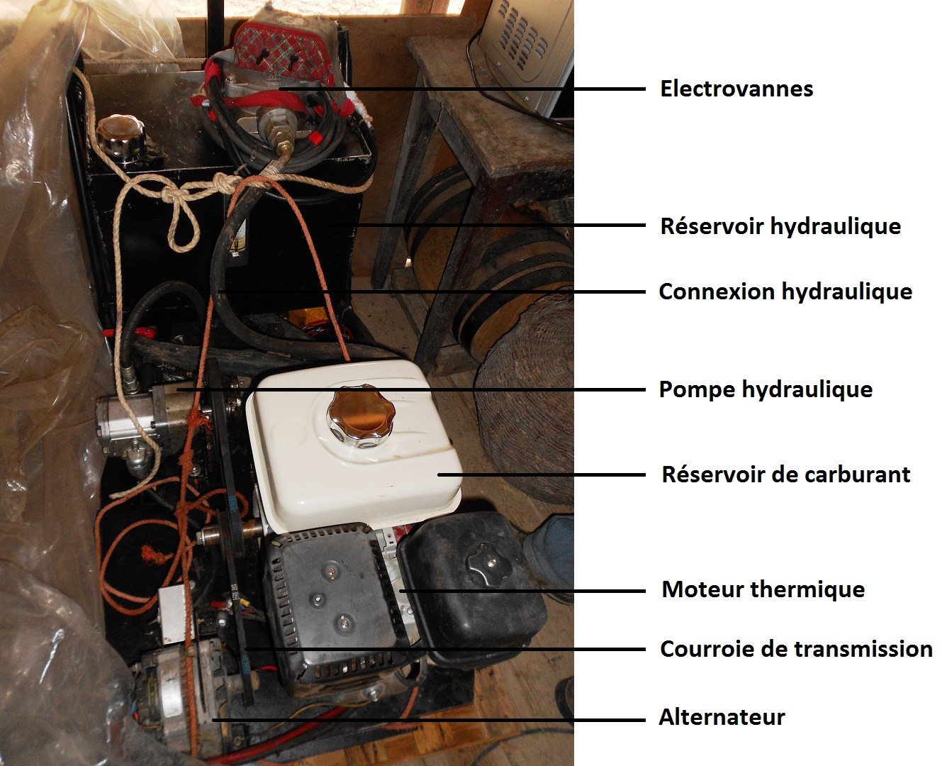

Comme le système d'atomiseur, il fonctionne sur la base d'un moteur thermique qui alimente par courroies une centrale hydraulique et un alternateur.
Description syst. hydrauélectrique.jpg (485.46 Kio) Consulté 3599 fois

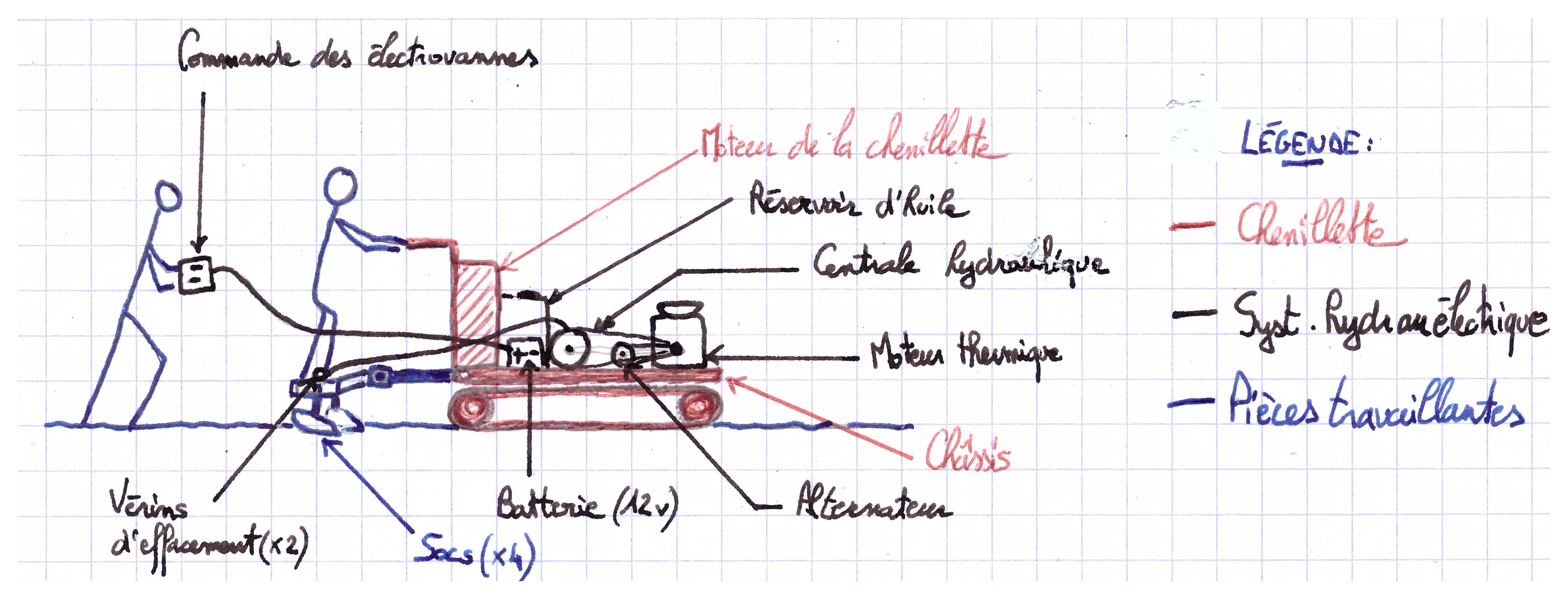

L'utilisation de l'outil nécessite deux personnes : la première pour conduire la chenillette dans le rang et équilibrer la barre porte-outils en cas de dévers, la seconde pour commander le système d'effacement des pièces travaillant dans l'inter-cep.
Schéma descriptif du système et de son utilisation
Numérisation_20150422 (2).jpg (807.34 Kio) Consulté 3599 fois
