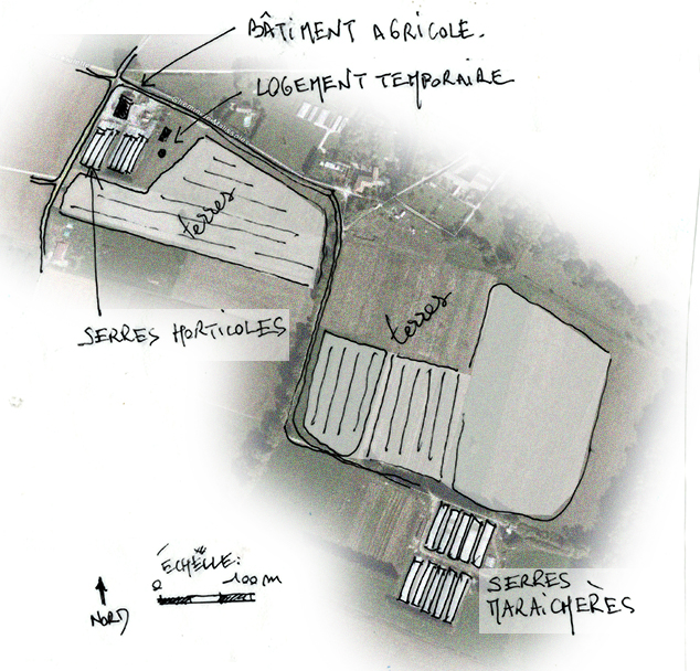

Plan de situation : rapport ferme / terres

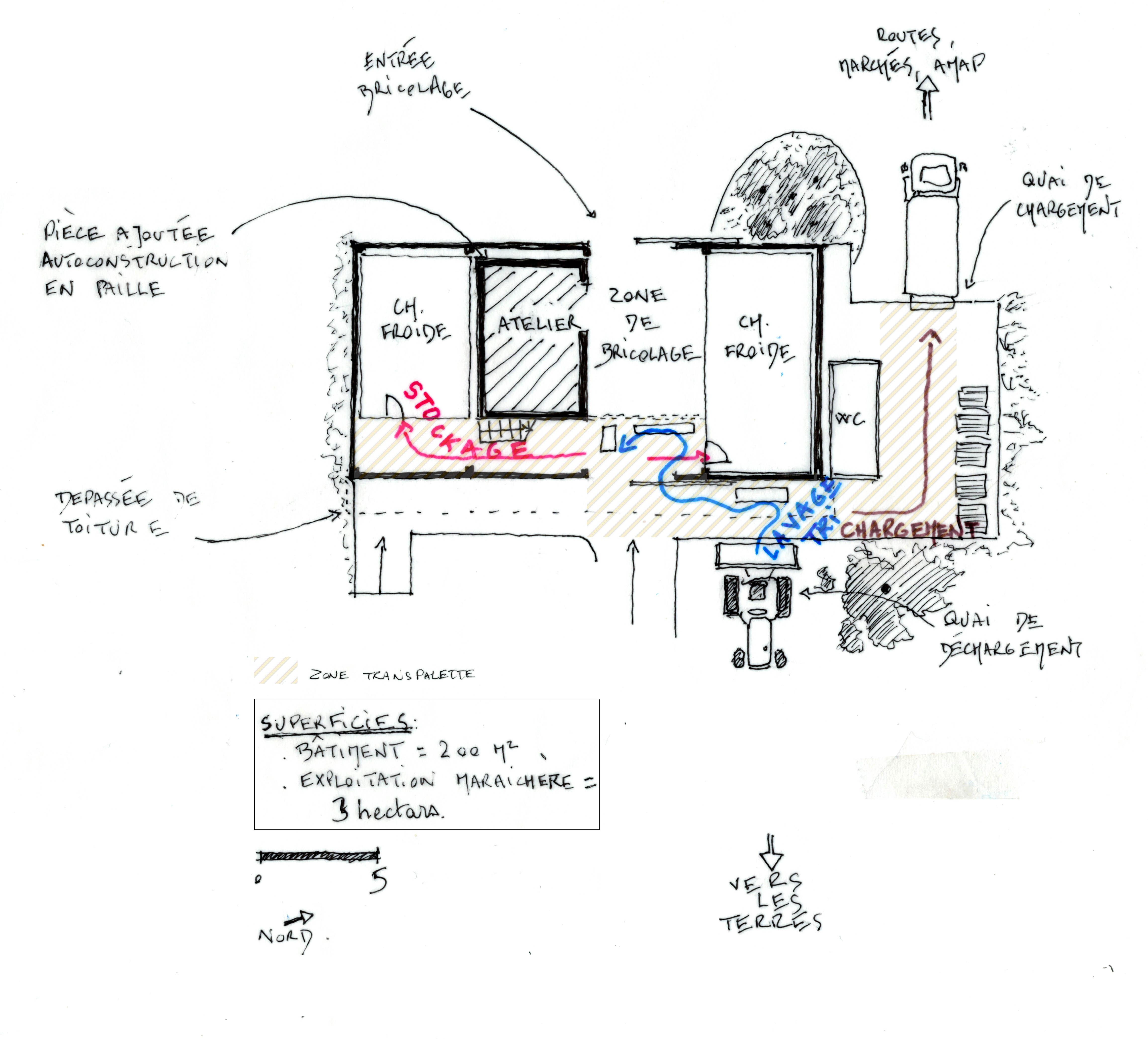

Plan : organisation des espaces et des circuits (lavage, stockage, chargement)
plan copie.jpg (1.02 Mio) Consulté 4337 fois
• Autoconstruction :
partielle (une chambre froide en plus et deux pièces intérieures)
o Chambre froide additionnelle : récupération de panneaux préfabriqués isolés en polystyrène expansé.
o Pièces ajoutée : ossature bois et isolation paille.
o Chantier participatif : pas ou peu ; famille et proches ont aidé.
o Inconvénients générés par la rénovation :
− L’isolation du sol dans la chambre froide fait donc une marche par rapport à la dalle ce qui empêche l’accès transpalette et diable.

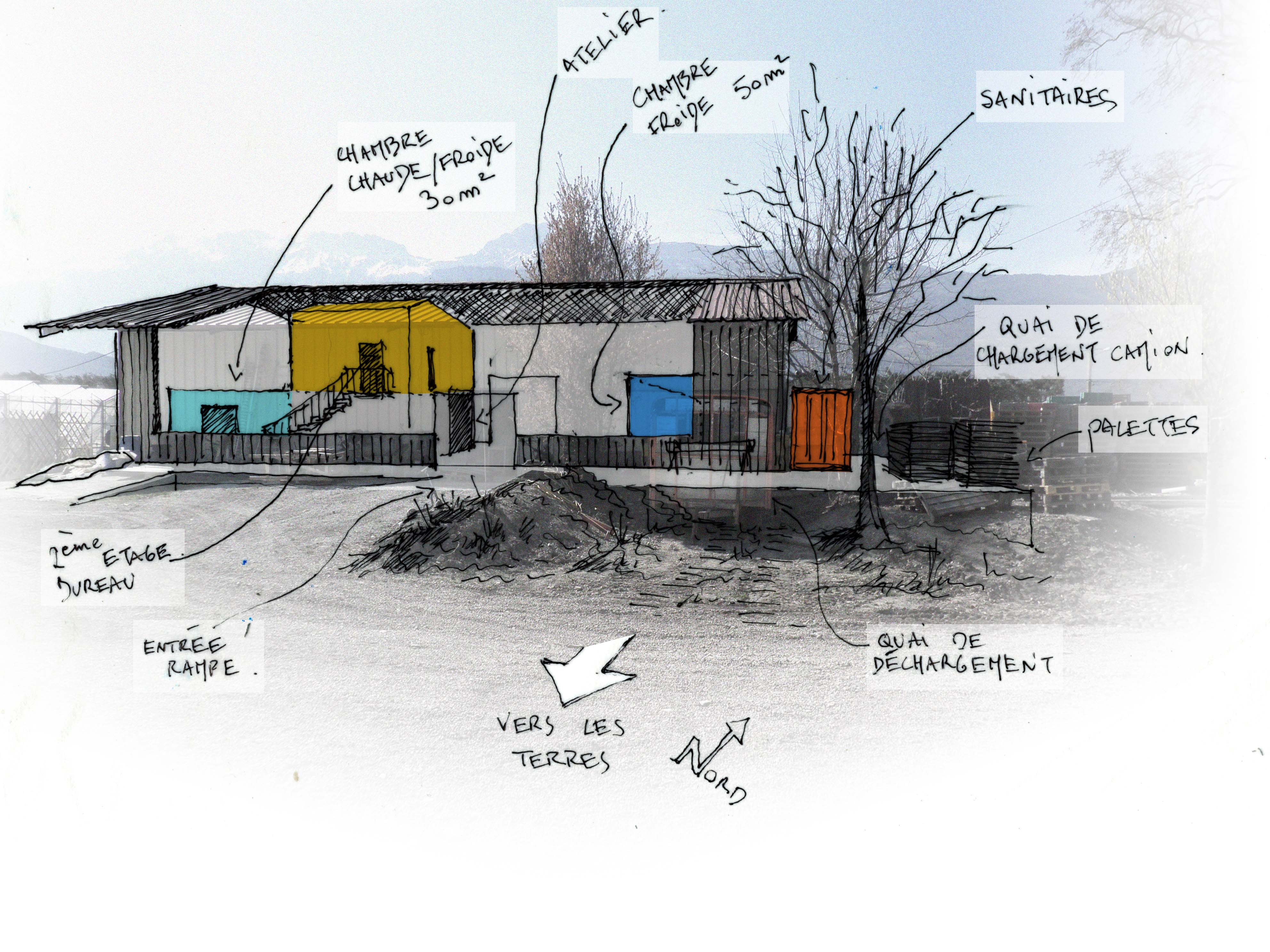

Perspective éventrée du bâtiment agricole : quatre éléments intérieur : ch froide 1, ch froide 2, bureau, atelier.
perspective assemblage copie.jpg (1.03 Mio) Consulté 4337 fois
• Usage :
o Organes internes :
− Chambre froide 1 : 50 m² > légumes de garde
− Chambre froide 2 : 30 m² > ch chaude pour les courges en hivers / ch froide de stockage éphémère.
− Stockage : couloir
− Bureau : au 2ème étage 30 m²
− Atelier : 30 m² + 30 m² d’espace bricolage
o Fonctions supplémentaires :
− zone de lavage et de trie
o Ergonomie :
− Zone de transpalette : présent sauf en ch froides
− Quai de déchargement à l’arrivé des champs : présent
− Quai de chargement du camion : présent
o Défauts majeurs :
− Pour le moment, il n’y a pas de séparation entre la zone de bricolage et l’accès aux chambres froides.
− Le circuit de lavage / stockage / chargement n’est pas optimisé (croisement du circuit).
− La zone de lavage est à l’extérieur, simplement sous une dépassée de toiture (soumis au vent et au froid).
− Peu de lumière naturelle dans le bureau à l’étage (une seule fenêtre).
• Si c’était à refaire !
o Choix constructif : finition plus travaillées (enduit terre au lieu de l’OSB...)
o Choix fonctionnel et ergonomique : la disposition intérieure serait différente : séparation entre zone de bricolage et légume / plus de rangement / plus d’ouverture dans la pièce du bureau.
