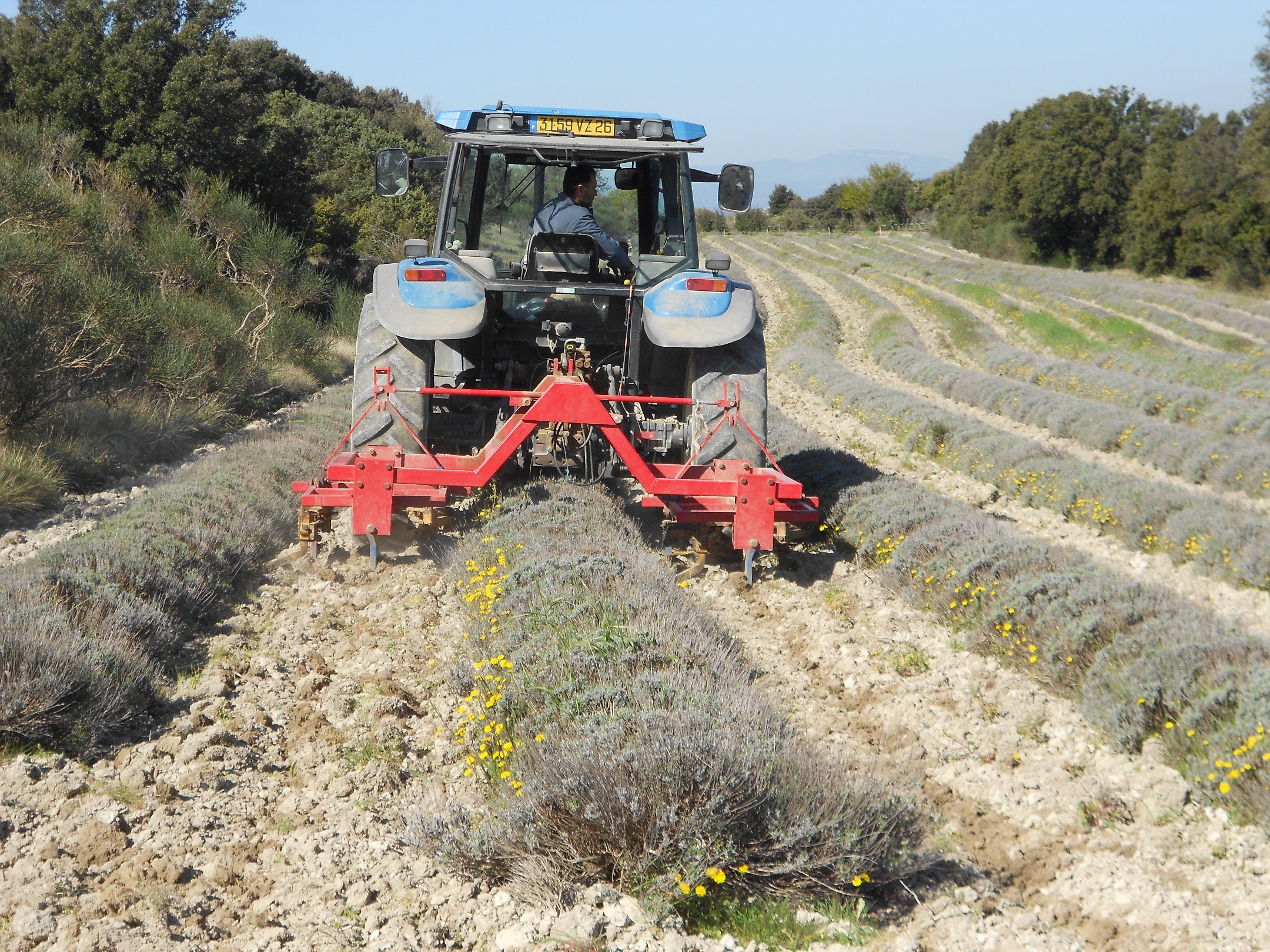

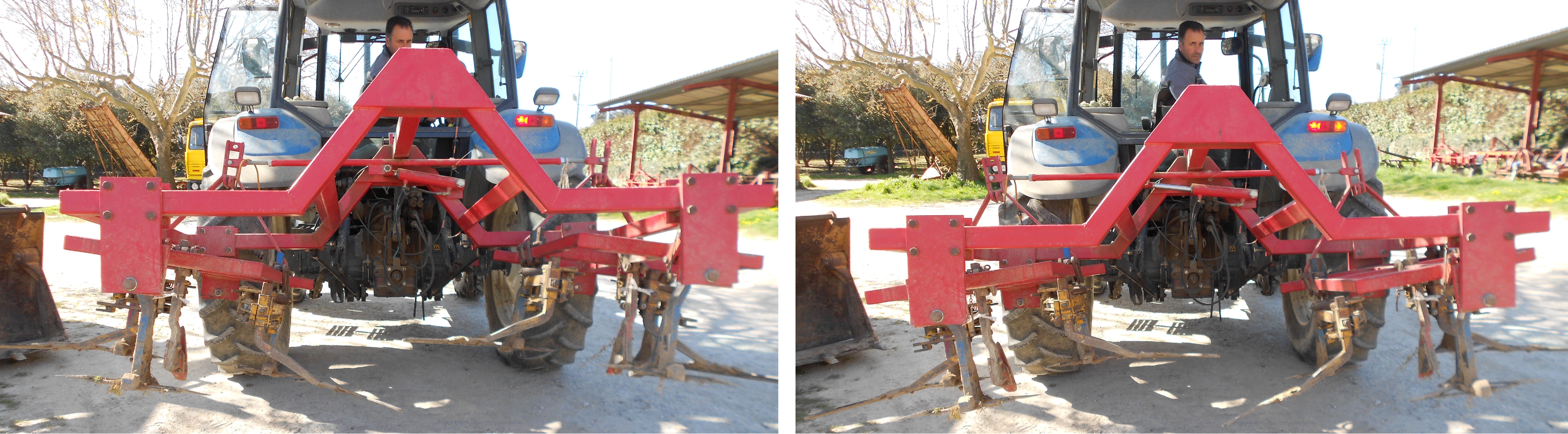

Voici un outil astucieux mis en place par Dominique en Drôme Provençale. Il permet un travail du sol performant sur deux inter-rangs, mêmes si les rangs ne sont pas à la même hauteur (écart de 0 à 50 cm).
Sur ces cadres pivotants peuvent être adaptés des truchets (travaux dans le rang) associées à des lames de bateliers (travaux dans l'inter-cep), ou un vibroculteur (travaux dans le rang uniquement).
Bineuse à dévers démo.jpg (3 Mio) Consulté 6343 fois

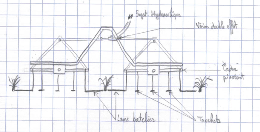

Principe :
Le principe est simple : au lieu de fixer les pièces travaillantes sur un cadre fixe, elle sont fixées sur des cadres pivotants, dont l'orientation est contrôlée par commande hydraulique.
Schéma structural de l'outil

Dans les plantations en dévers, les agriculteur ne travaillent généralement pas le sol sur deux rangs à la fois. Ce système présente l'avantage de travailler avec précision deux inter-rangs et le pied des lavandes, sans risque de les abîmer. La vitesse d'avancement est légèrement plus réduite (4 à 5 km/h), mais le travail de deux rangs à la fois fait gagner beaucoup de temps au producteur.

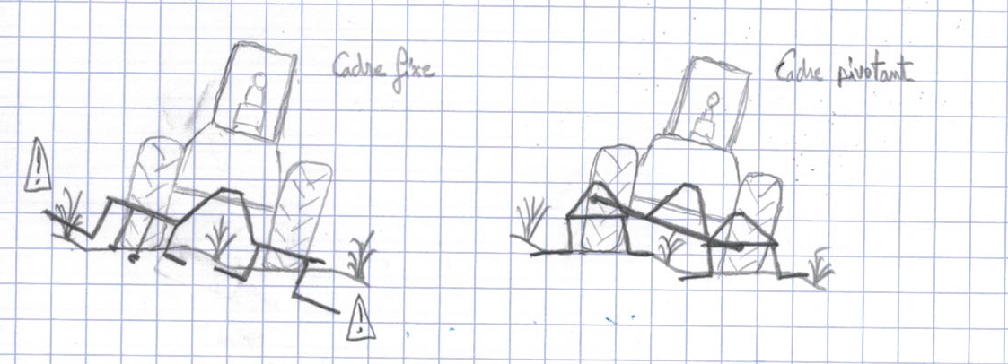

(l'inclinaison du tracteur est peut-être un peu exagérée, mais le principe est là)
Bineuse en dévers (2).png (478.72 Kio) Consulté 6343 fois

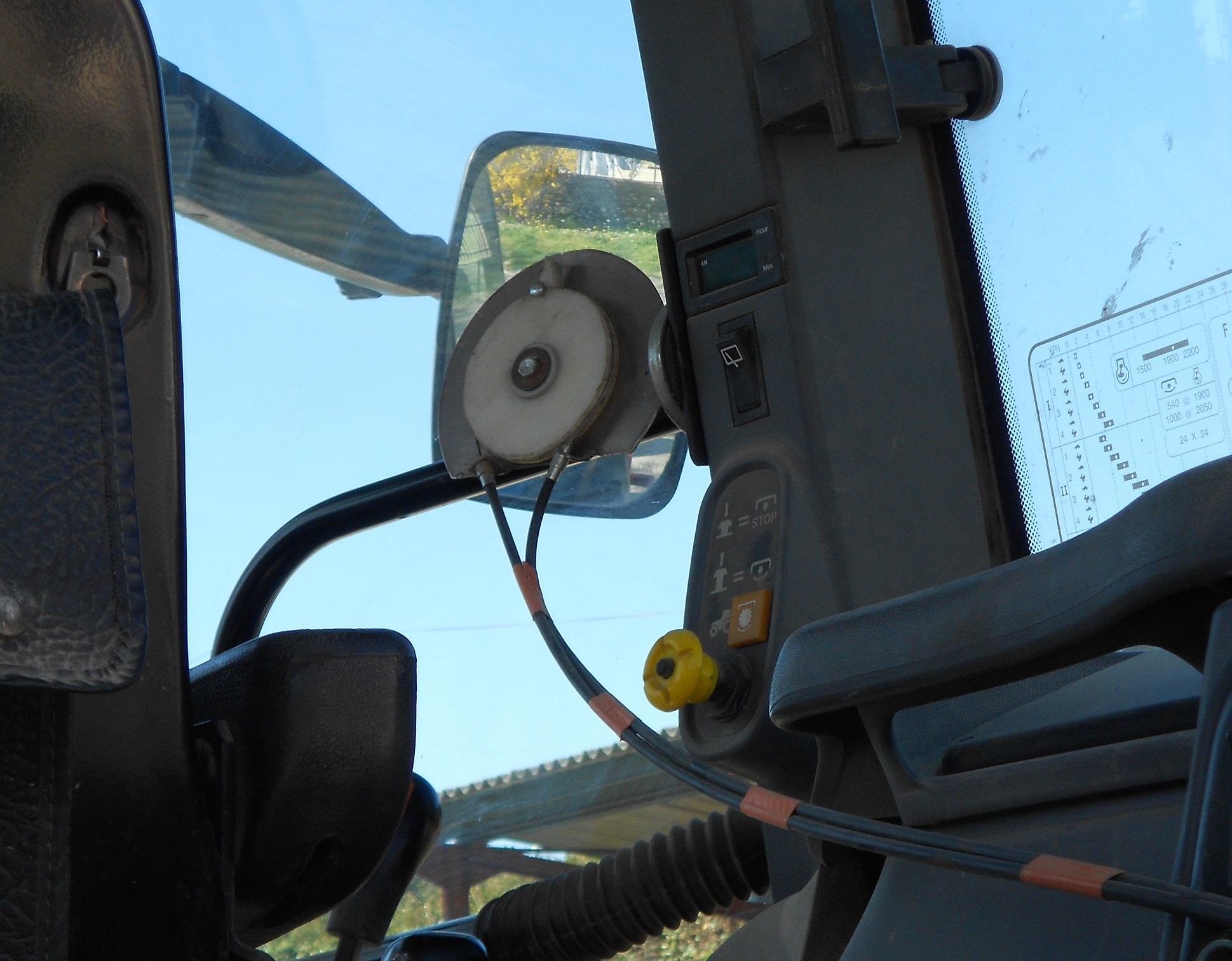

Astuce ergonomique :
Dominique a installé un système de câblage qui informe le conducteur de l'orientation de ses cadres. Les câbles sont reliés au vérin de contrôle et aboutissent en cabine sur un disque. La position du curseur sur le disque indique la position du vérin.
