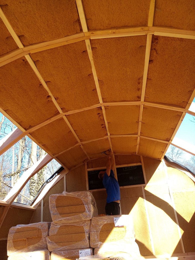

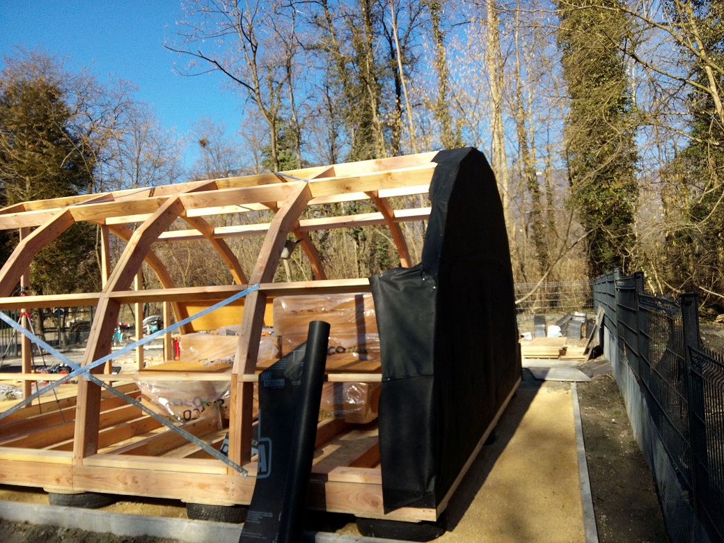

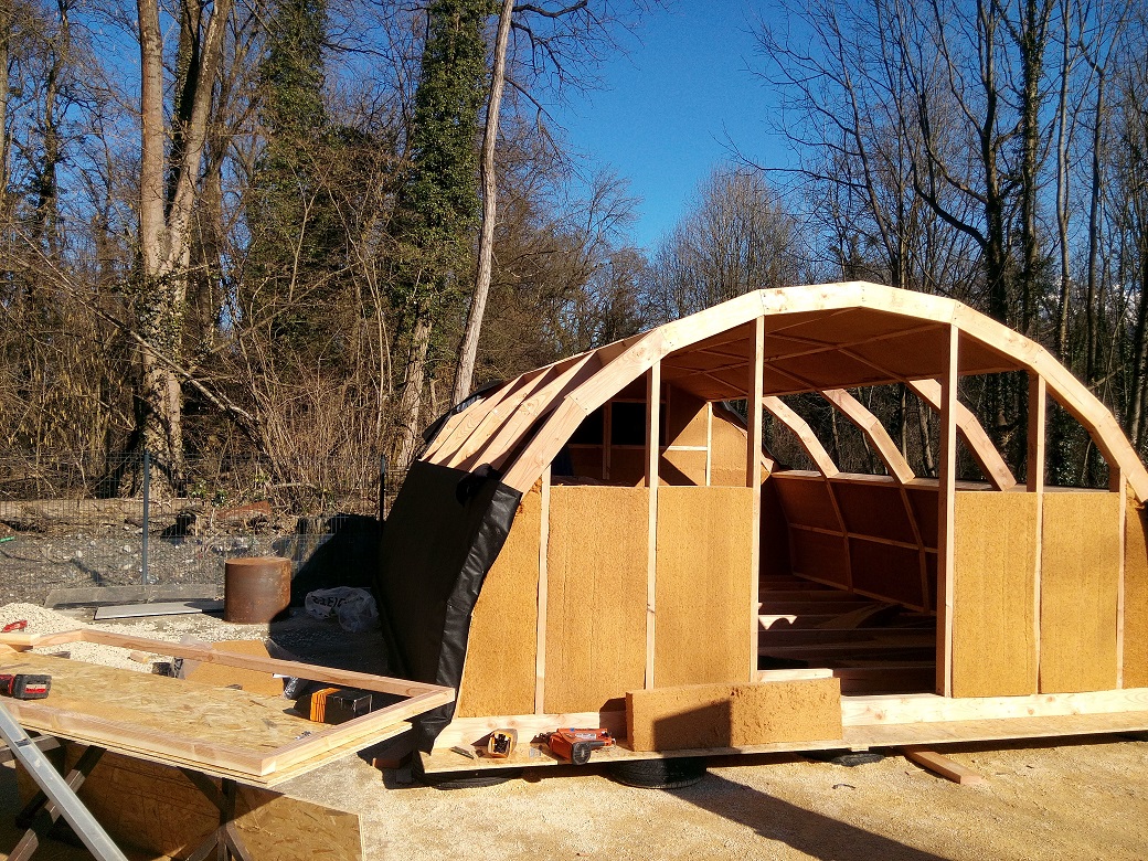

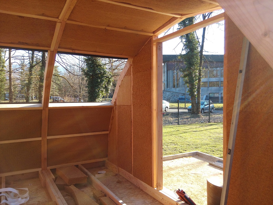

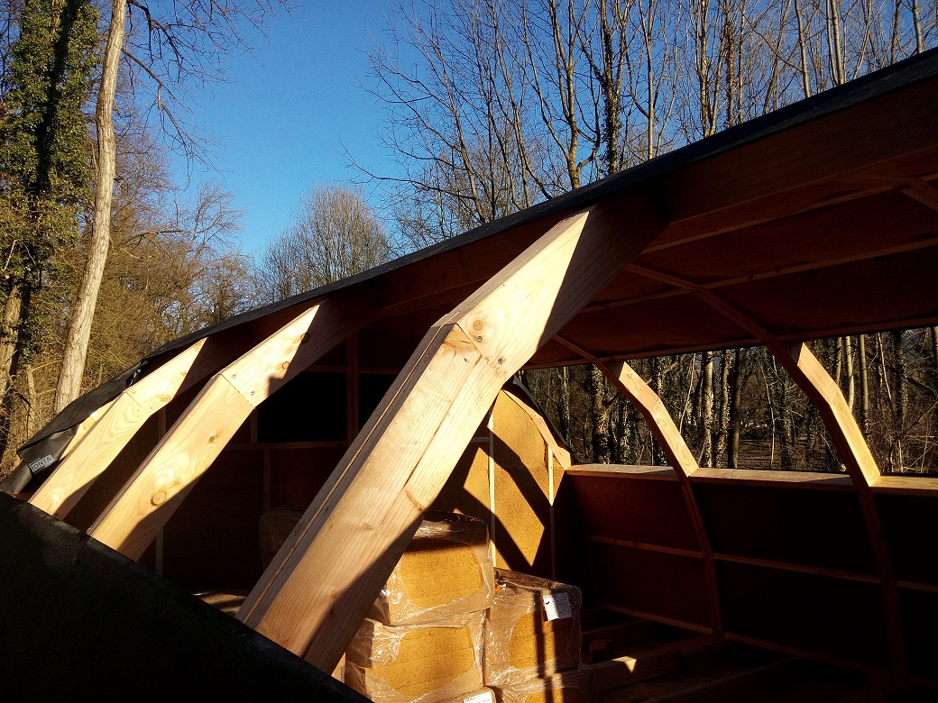

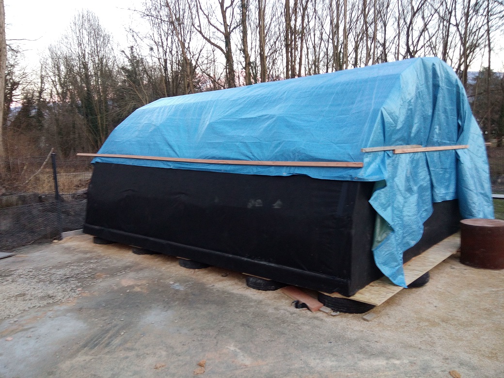

Suites (1) en images : isolation laine de bois, pose pare pluie et bâchage

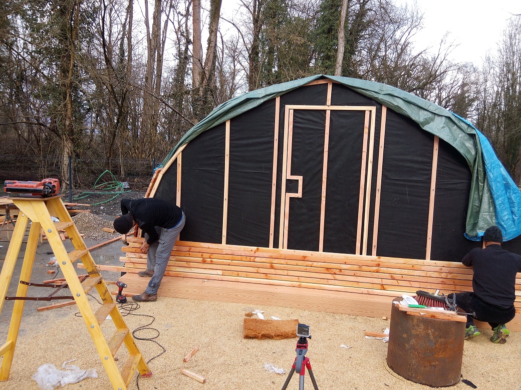

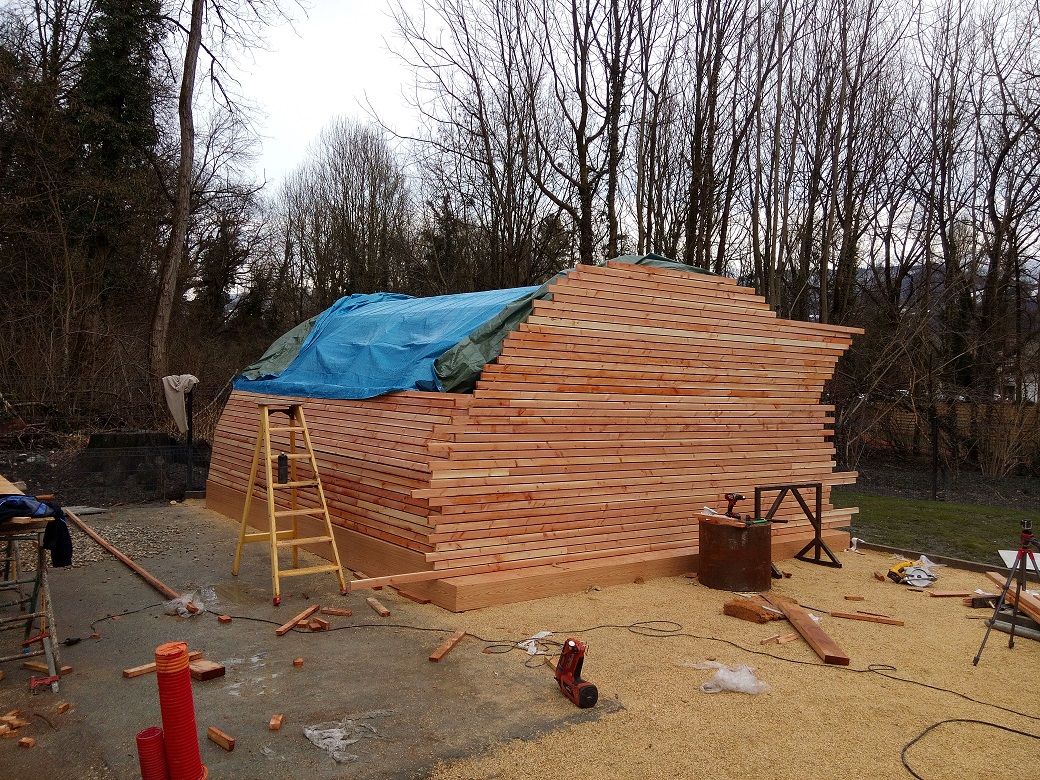

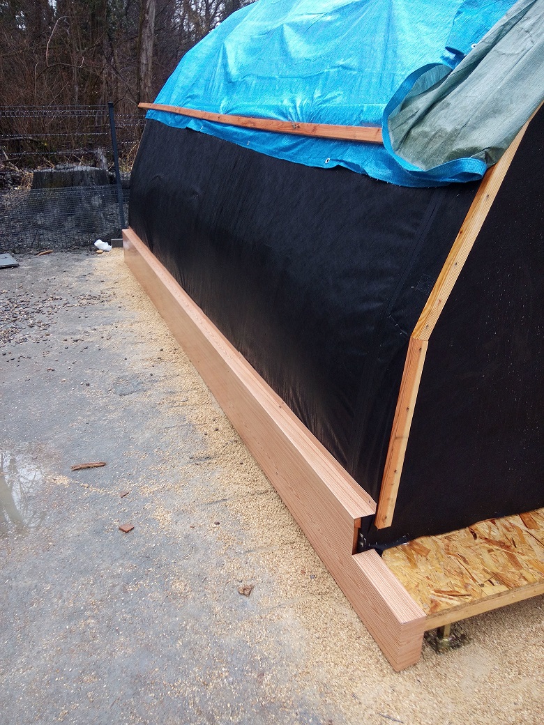

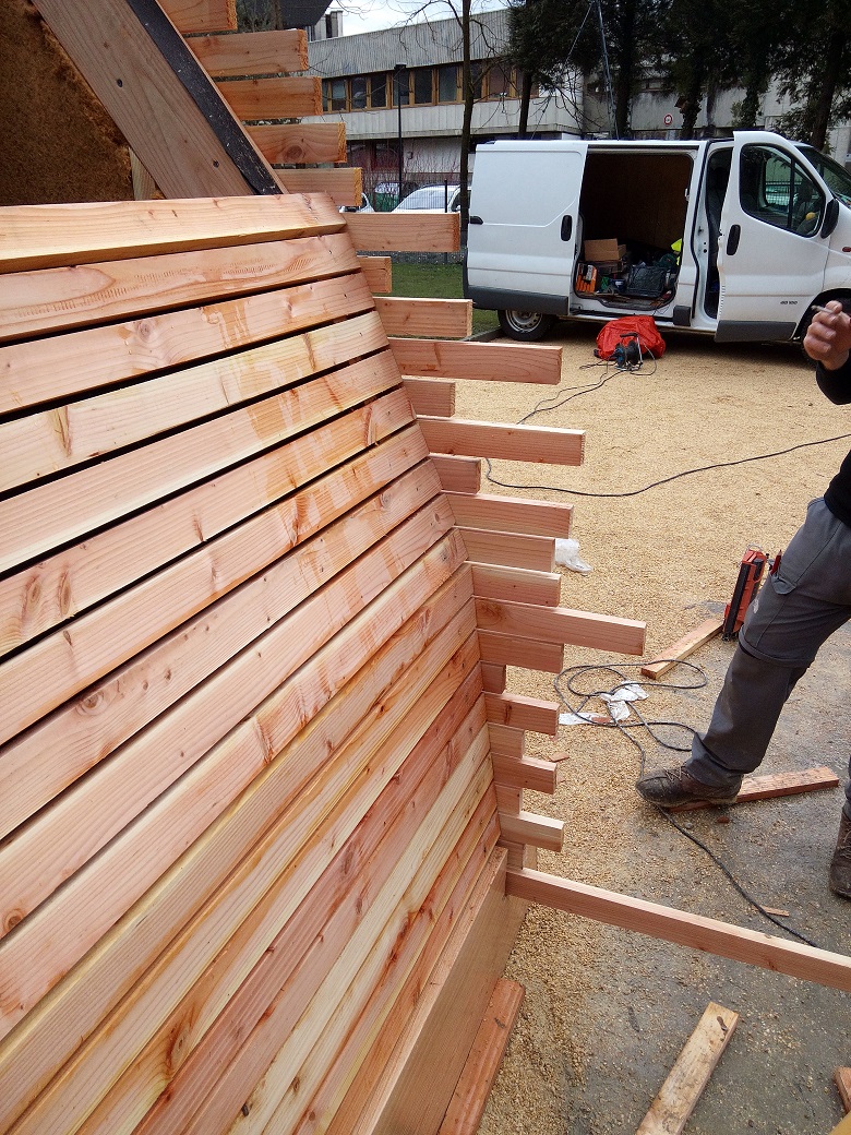

Suites en images (2) : Préparation des façades à la pose de bardage, habillage du périmètre inférieur, début du bardage.
Re: Prototype de module agricole : c'est parti
Bonjour à tous,
A la fin 8eme jour de chantier, voilà l'état d'avancement :
- pose du bardage terminée
- pose et intégration de la porte dans la bardage terminées
- pose de la zinguerie sur la jupe terminée

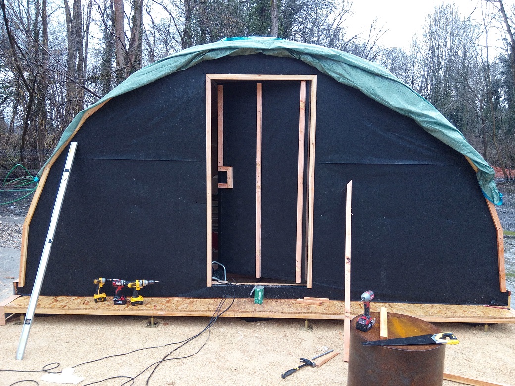

Bardage ajouré sur la façade sud avec la découpe de la porte.
Profile découpé.
Profile découpé.

Pose du frein vapeur à l'intérieur ; contre plaqué sur les murs latéraux ; fenestrons sur la façade nord.
