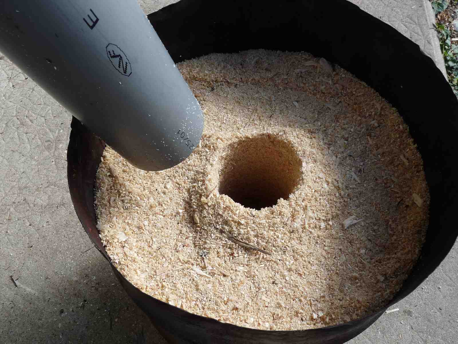

Le cuiseur à sciure, pour des cuissons longues type betterave
Cuiseur sciure.jpg (82.78 Kio) Consulté 12235 fois
cuiseur sciure 2.jpg (156.19 Kio) Consulté 12235 fois
le gabarit en plastique autour duquel on tasse la sciure

La difficulté avec ce genre d'engin est le volume : une fois allumé, ça brûle et tu ne peux l'arrêter du coup il faut calibrer son appareil avec ce que l'on a à cuire
REVOLUTIONNAIRE et vraiment très efficace
