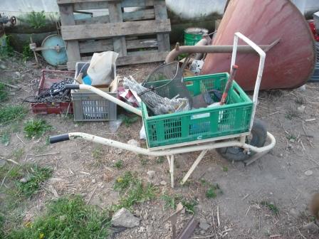

Une adaptation simple d'une brouette permettant de transporter facilement les caisses de légume. Il faut enlever la benne de la brouette et souder un cadre en cornière adapté à la taille des caisses. La barre de protection à l'avant permet d'empiler plusieurs caisses sans qu'il y ait de risque de chute

Une autre version croisée en tourné chez le GAEC L'oignon fait la force, qui permet de charger jusqu'à 6 caisses.
