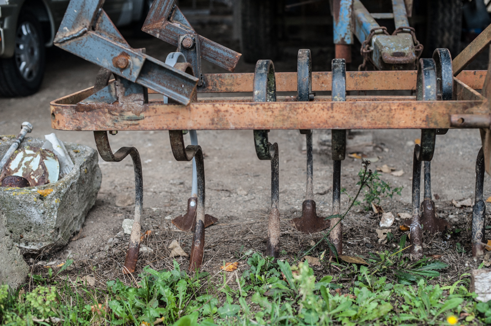

Outil
Présentation de l'outil :
Ce outil avait été initialement modifié pour faire une bineuse pour les tomates de plein champ puis pour la culture du soja. Il sert désormais au déchaumage (hormis tournesol et maïs dont les pivots racinaires sont trop profonds et solides) et au scalpage des faux semis.
Avantages :
Cela a permis de tester la culture du soja à moindre coût et de réaliser que l'achat d'une bineuse permettrai un travail plus facile.
Il y a trois poutres ce qui permet plein de réglages/utilisations.
Limites :
Le châssis est un peu souple car long (4m) l'ajout de roue aux extrémités évite les déformations.
L'idéal pour le binage reste des éléments sur parallélogramme.
Pour une utilisation de scalpage les socs manquent un peu de largeur, il faudrait soit les changer soit rajouter des dents.
Le troisième point est mis sur chaine pour qu'il y est un peu de jeu possible.
Cout et temps
Châssis de vibroculteur (dont le rouleau a été retiré) et roues plombeuses de récupération.
200euros pour rajouter des dents et des socs.
3 points
3 points
Roue terrage
Roue terrage

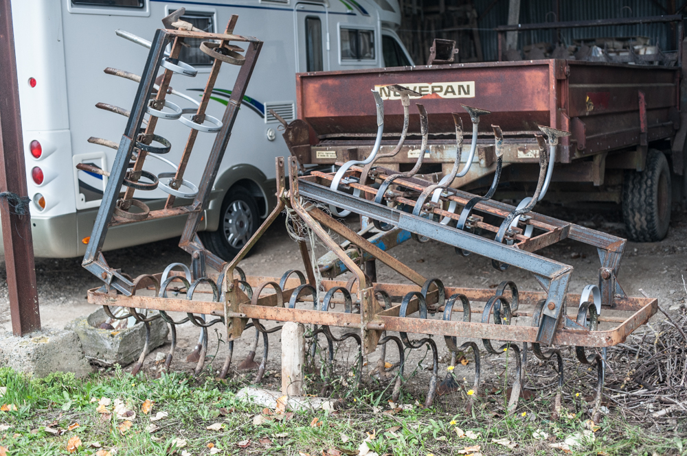

Une autre modification de vibroculteur pour le binage des féveroles en rang de 37.5
Jean Claude Mureau est éleveur d'ovin en tant que cotisant solidaire sur 18ha.
Il est en conversion bio depuis 2014 et produit ses céréales.
Vente: Via un groupement de producteurs locaux
Modification a venir : mise en place de vérin pour le déploiement des cadres latéraux, correction du pivot de gauche pour que les cadres se plient comme celui de droite.
Vue globale
Vue globale
Détail pivot et socs
