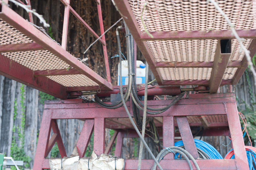

Les pivots des plateformes ont été faits avec des fusées de roue de tracteur.
Nacelle et pivot
Nacelle et pivot
