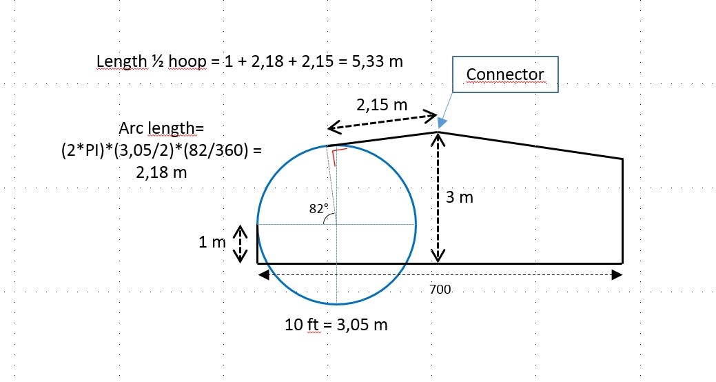

Les cintreuses à froid que l'on peut se procurer (http://www.buildmyowngreenhouse.com) semblent très bien fonctionner pour réaliser des profils d'arceaux circulaires. J'y vois cependant deux inconvénients: la trop grande hauteur au centre du tunnel (3.5 mètres pour un tunnel de 7 mètres de large) et l'insuffisante accessibilité aux bords du tunnel. La solution réside dans l'adoption d'un profil d'arceau plus élaboré. En utilisant la cintreuse à froid développée pour créer des arceaux circulaires de 10 pieds de largeur, on peut créer le profil de type gothique illustré par la pièce-jointe.
Pour faire suite à mon dernier message, nous avons trouvé un fournisseur (http://www.moulan.be) qui commercialise des tubes cylindriques électrozingués dont la longueur, le diamètre extérieur et l'épaisseur sont respectivement de 6 m, 35 mm et 1,5 mm.
David

- Profil arceau serre gothique
- Tunnel.jpg (80.09 Kio) Consulté 20662 fois
