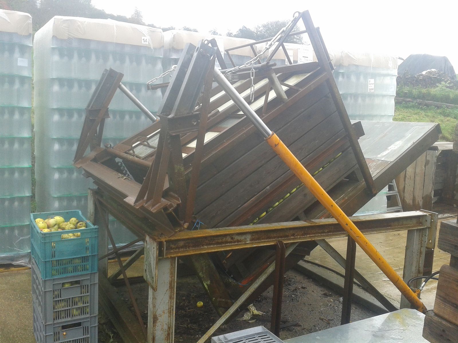

voici un vide pallox pour des pommes la partie hydraulique est composé d une centrale 12 V que l’on retrouve sur les camionettes etc
c est un proto qui a subit quelques modifs et qui attend la peinture
- _copie-0_20141104_104650.jpg (268.11 Kio) Consulté 16622 fois
Re: Vide Palox manuel

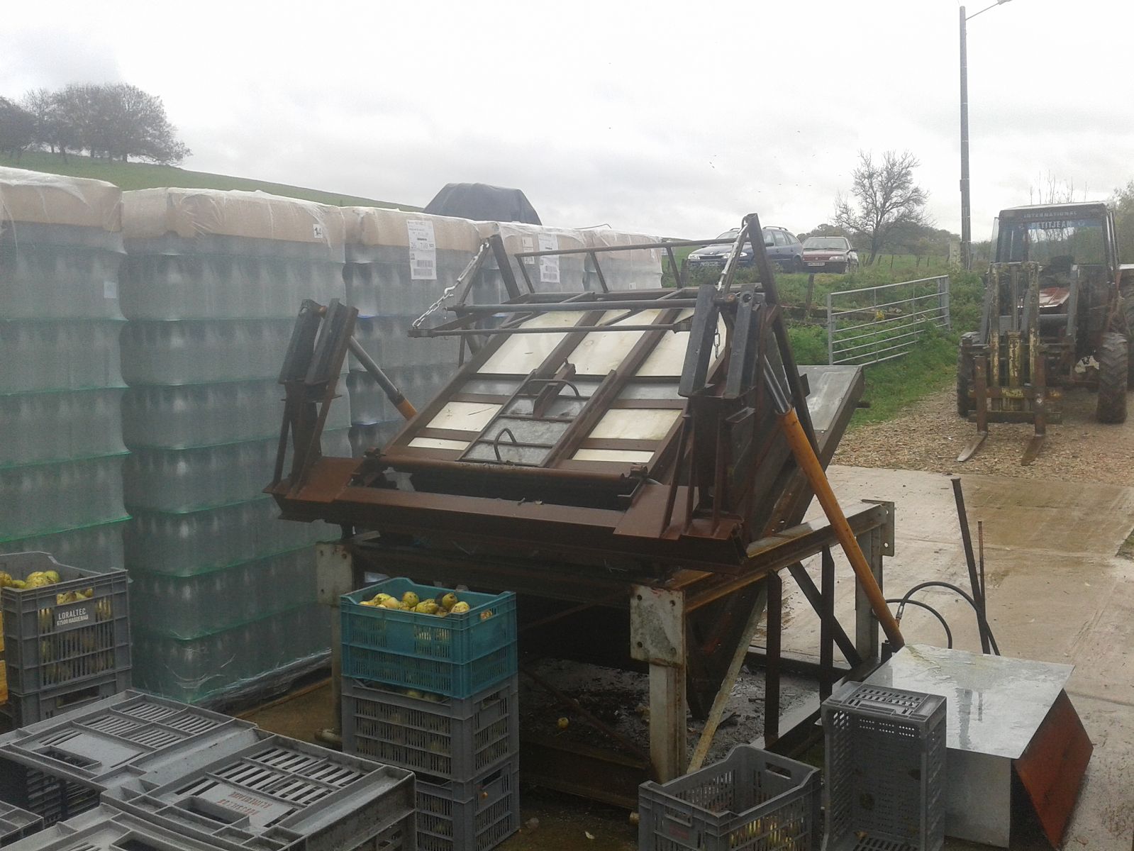

pour l instant le vide pallox est dehors et fonctionne sur batterie.
dans le nouvel atelier il se videra directement dans la laveuse et on évitera d avoir à recharger des caisses .
le fonctionnement en 12 v sera un plus niveau sécurité en milieu humide
- _copie-0_20141104_104704.jpg (246.89 Kio) Consulté 16622 fois

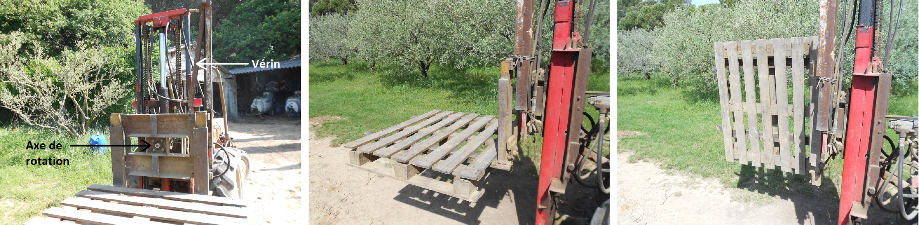

Dans la famille des vides-palox, voici la mère : une version vigneronne, réalisée sur le Mas de Libian en Ardèche provençale.
Faites passer l'info !
Le système est basé sur un lève palette traditionnel fixé à l'arrière d'un tracteur vigneron. Les bras sont fixé sur un châssis capable de pivoter à 180°. L'orientation du palox est contrôlée par un vérin de longue course (80 cm environ). Il s'agit d'une autoconstruction simple qui pourrait être utilisée dans toutes les filières de production !La Mas de Libian est un domaine viticole de 24 ha travaillé par 3 associés en biodynamique. Les parties du vignoble les plus accentuées (pente, dévers) sont binées et décavaillonnées en traction équine. Les vendanges sont réalisées intégralement à la main et le raisin est fermenté en grappes. Cette technique de vinification permet de d'enrichir la gamme des arômes du vin. Voici un article très instructif sur ce mode de fermentation originaire du Beaujolais.
Cette pratique implique ensuite d'évacuer les rafles après la fermentation. Ce vide-palox autoconstruit permet de décharger rapidement les rafles en vu de les composter.

Les pommes sont récoltées à la main et acheminées dans des palox jusqu'à la ferme pour être transformées en jus (laveuse-broyeuse). Le transfert du palox vers la presse se faisait initialement en brouette+caisses, chargées à l'aide d'une pelle (les écorchures n'étaient pas gênantes puisque les pommes allaient être broyées). Cependant l'opération était très physique et très longue.
Aussi Julien a décidé de réaliser ce vide-palox afin de verser progressivement les pommes dans ses caisses sans efforts.
Autre contrainte : un problème de taille
Contrairement à Matthieu dans l'Oise qui ne travaillait qu'avec qu'un seul type de palox, Julien travaillait avec plusieurs gamme de palox provenant des différents producteurs qui fesaient appel à lui pour presser leurs fruits. L'outil nécessitait donc d'être adaptable à différent gabarits de palox. Vide-palox : mode d'emploi
- Positionnez le palox (env. 300 Kg) dans l'emplacement prévu
- Ajustez le "couvercle" du dispositif selon le gabarit du palox
- Actionnez le relevage à l'aide de la télé-commande
- Une fois en position haute, positionnez les caisses vides/la brouette sous l'ouverture
- Ouvrez la trappe et laissez les pommes rouler
- Une fois le palox vide, actionnez la télécommande pour redescendre le bazar. Le poids du palox suffit à comprimer les vérins simple effet. La réalisation :
Julien s'est essentiellement basé sur des matériaux de récupération. La ferraille (tubes carrés, poutrelles IPN) a été récupérée sur la ferme et chez le ferrailleur, les roulements étaient des rotules de relevage et les vérin appartenaient à un lève-palette.
Temps de travail : 5 jours à temps pleins Si c'était à refaire ?
- Ancrer le dispositif dans le sol, afin que le positionnement du palox n'entraîne pas un glissement latéral en cas de butée,
- Positionner ce dispositif près de la laveuse et aménager un plan incliné pour y conduire les pommes (là encore, je vous invite à jeter un œil à la réalisation de Matthieu dans l'Oise)
- Bien renforcer la poutrelle IPN qui fait office d'axe de rotation car elle subit de lourdes contraintes (bras de levier entre les axes palox-poutrelle et poutrelle-vérin). Julien a déjà vrillé sa poutrelle IPN qu'il a dû renforcer.

Le fait de ne pas l ancrer permet de ne pas faire de conneries lors du chargement au tracteur chargeur ( beaucoup moins précis que le transpalette ou le télescopique).
Au pire il se décale un peu .
La largeur de 124 pourrait et devrait être plus large pour éviter d'avoir à viser pour rentrer les pallox.
Les vérins n'ont pas besoin d'être aussi longs on à fait avec les moyens du bord.
il faudrait aussi mettre des cales en téflon dans le fût des vérins pour faire une buté. Car actuellement il faut s arrêter avant que cela ne force .
On peut aussi mettre de l huile de friture à la place de l huile alimentaire c'est beaucoup moins cher. Ici c'est de l huile hydraulique car pas de contact à priori avec les denrées.
petite astuce aussi on possède un jeu de joints d avance pour toutes les machines hydrauliques qu'on utilise pour le jus de pommes (pannes du weekend quand les clients sont là!)
