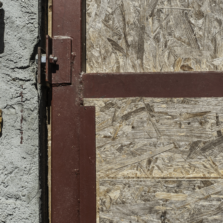

Les panneaux avants sont fixés sur 8 boulons car Jean Michel avait imaginé qu'on puisse les retirer pour accéder à du foin qui sécherait en été car le séchoir est vide à cette période. Mais cette option n'a jamais été mise en place par manque de temps et de parcelle pour faire du foin.

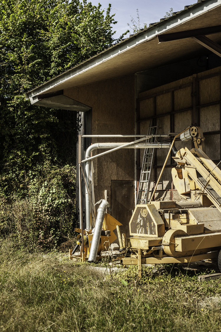

Augmenter l'avancer de toit à l'avant pour pouvoir mettre le tapis de convoyage, l'égraineur, et le broyeur à rafle en poste fixe pour pouvoir amener juste un tracteur avec une benne et travailler par tout temps. Jusqu’à présent Jean Michel amenait 4 tracteurs pour animer tout les outils, récupérer les rafles broyés et le grain.
L'idée serait de mettre un silo à rafle pour éviter de les transporter à chaque fois à la ferme.

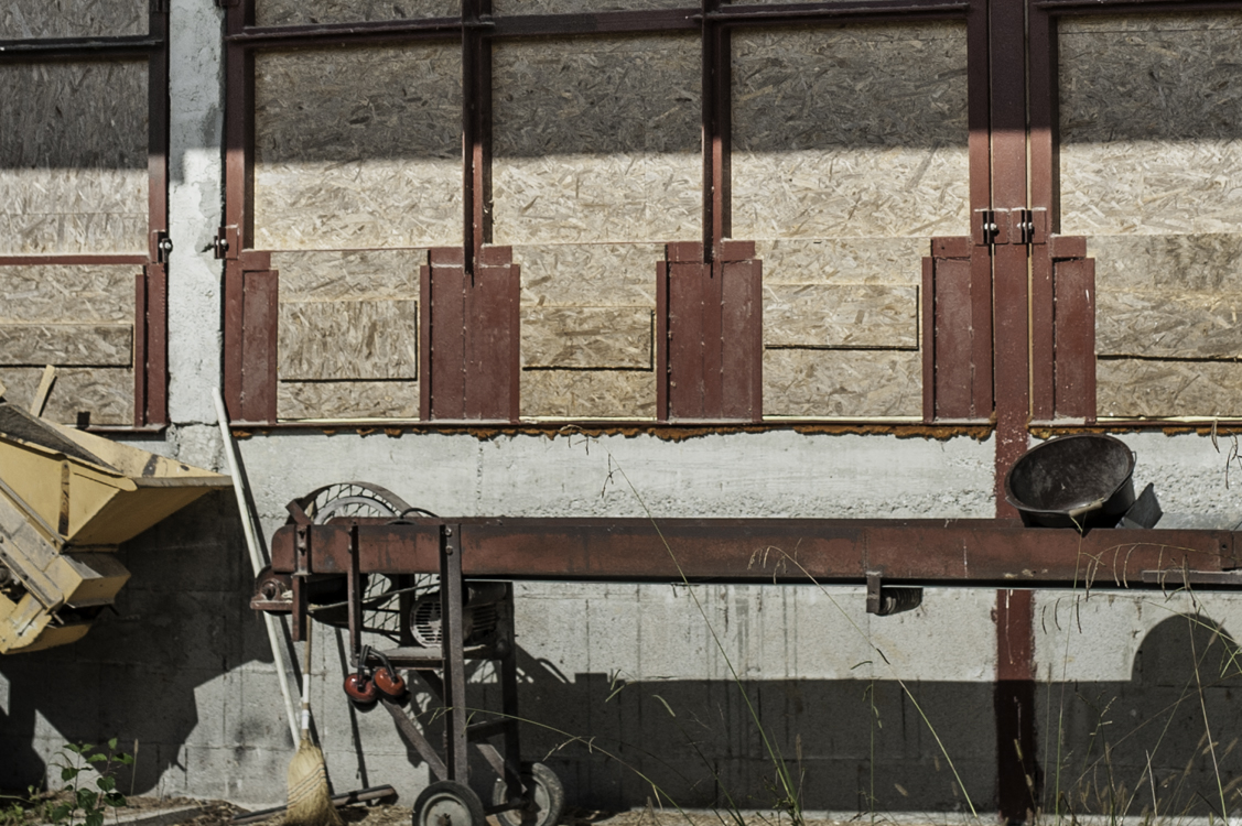

trappes guillotines et tapis de convoyage

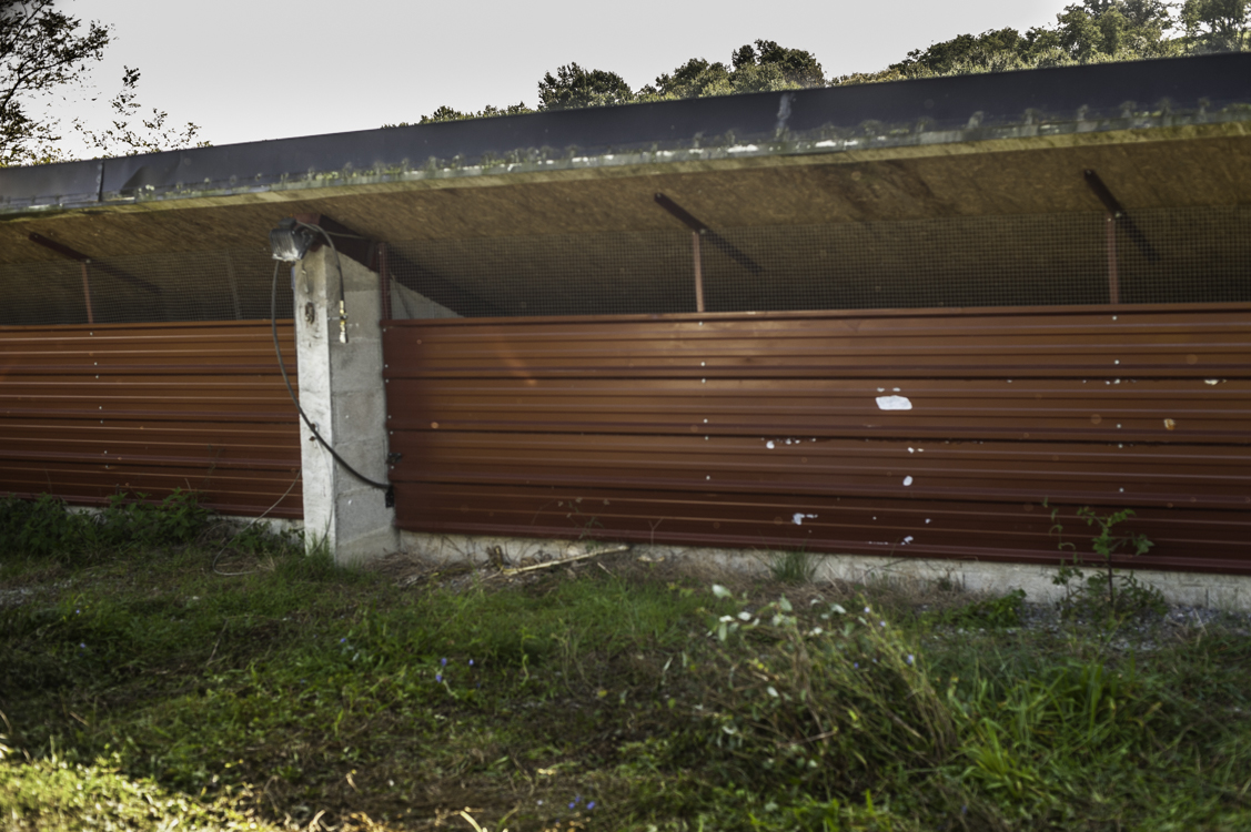

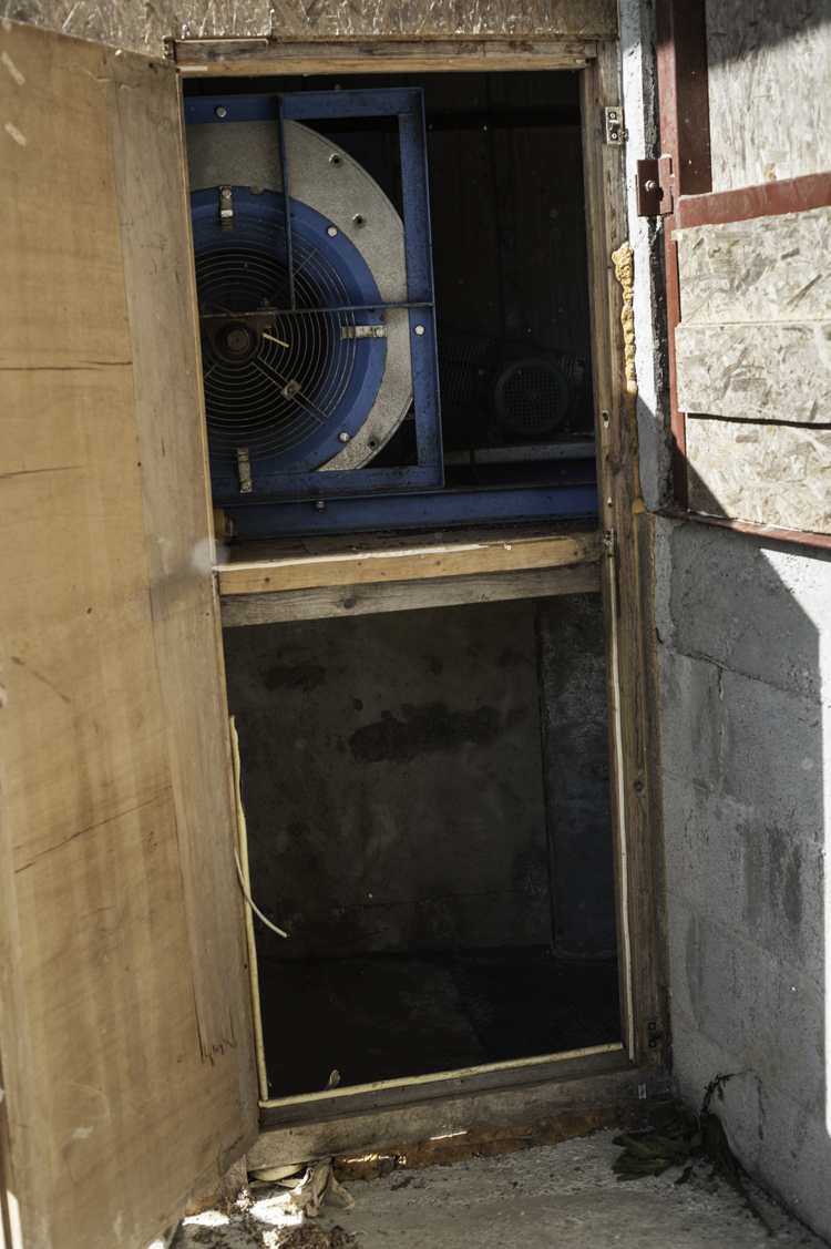

Coté du Bâtiment avec la porte d'accès à la gaine d'air chaud

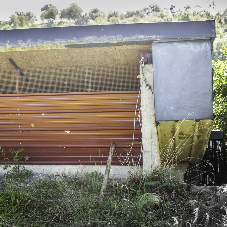

Porte d'accès à la gaine d'air

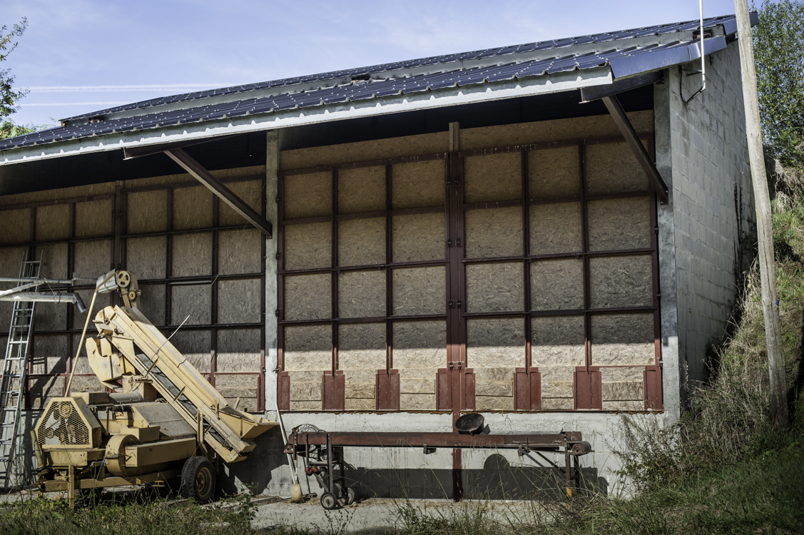

Vue de la zone de chargement
Coté du bâtiment avec la gaine d'air chaud (vue de la zone chargement)

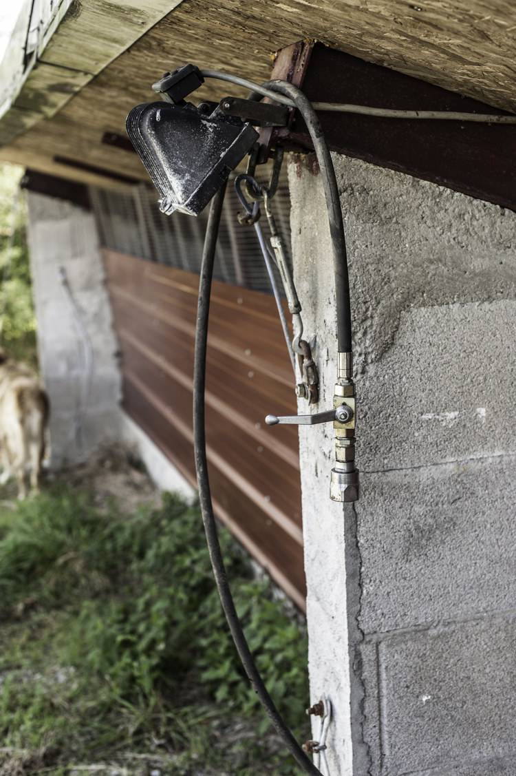

Prise hydraulique pour les vérins du toit

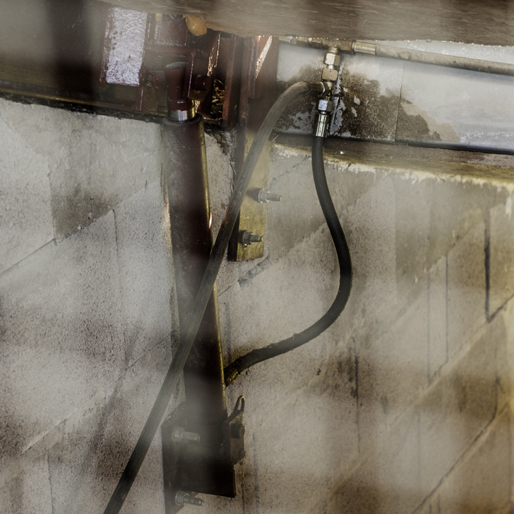

Vue du vérin et de la platine de pivot de la moitié amovible du toit.
Fixation des portes avant (1/8 par panneau)
