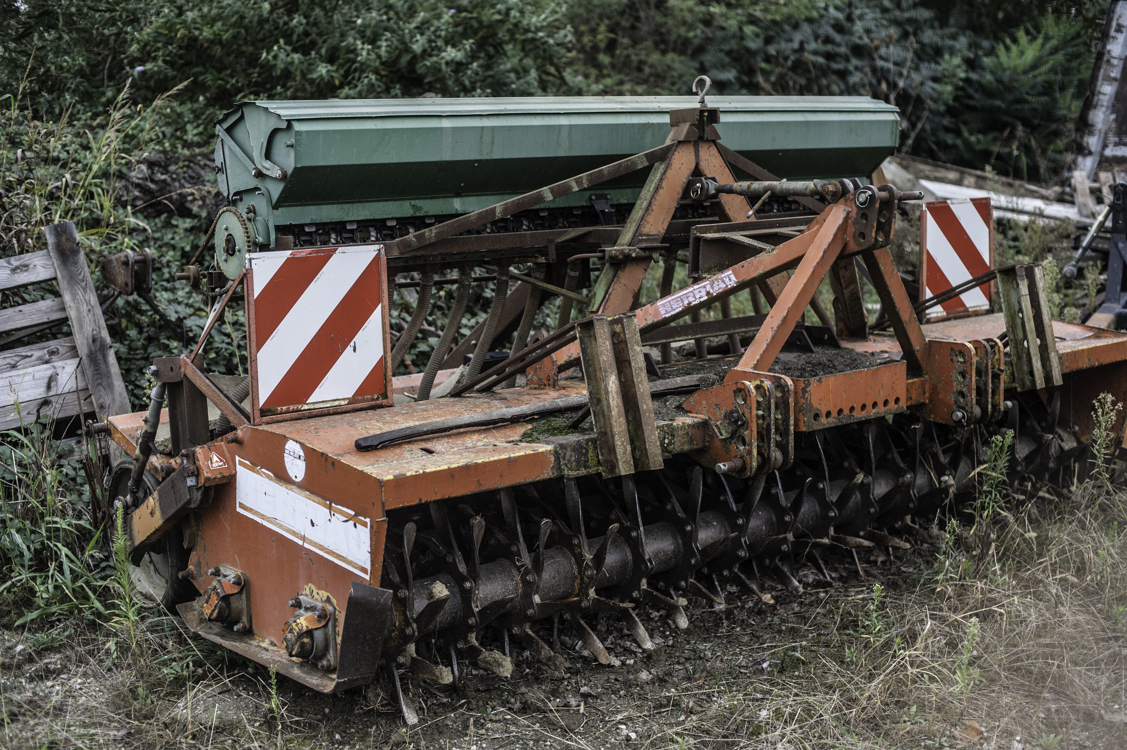

Présentation de l'outil :

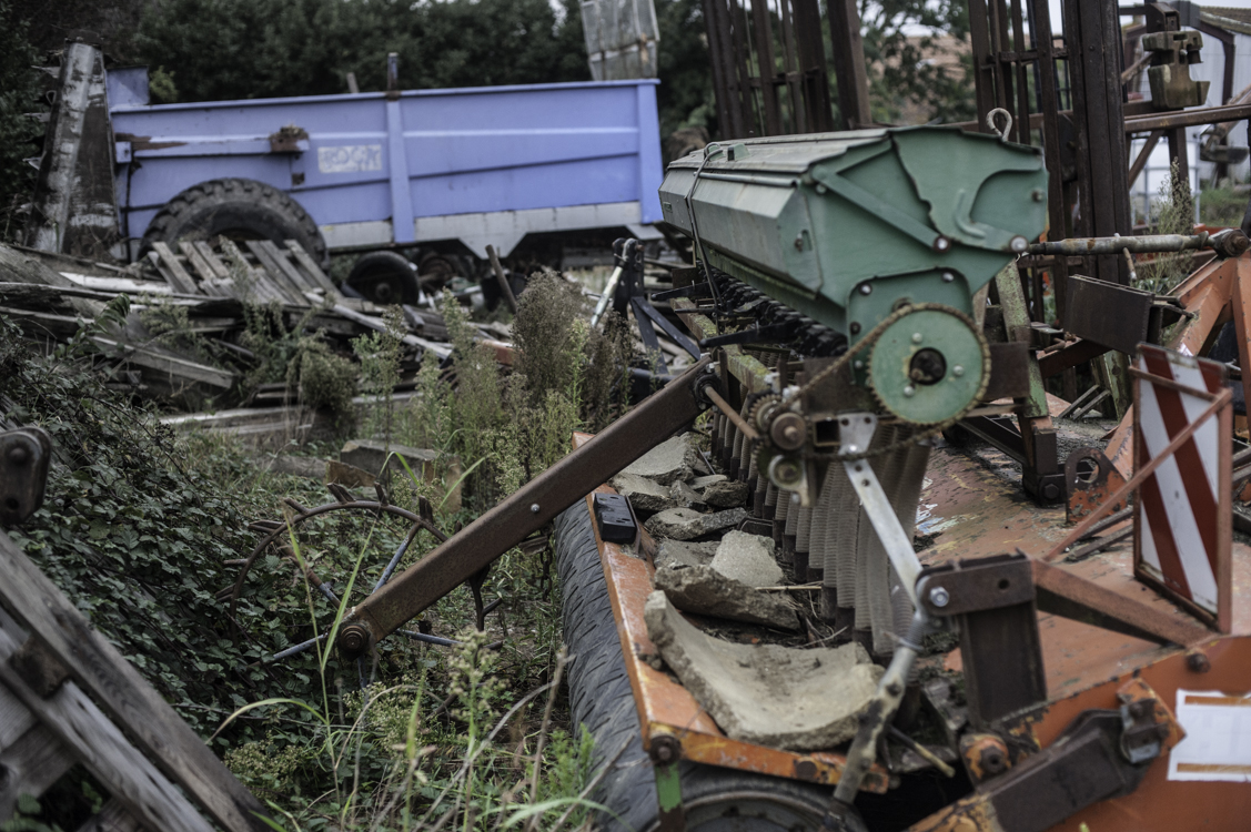

Cet outil servait quand Roger avait abandonner le labour mais travaillant encore ses champs, c'est la compilation d'une caisse Nodet sur un cultivateur rotatif Herriau. Les gaines sont semées à la volée derrière les éléments de travail puis rappuiées.
Cela sert encore à sursemer des prairies, les passages enherbés ou certain semis de couvert.

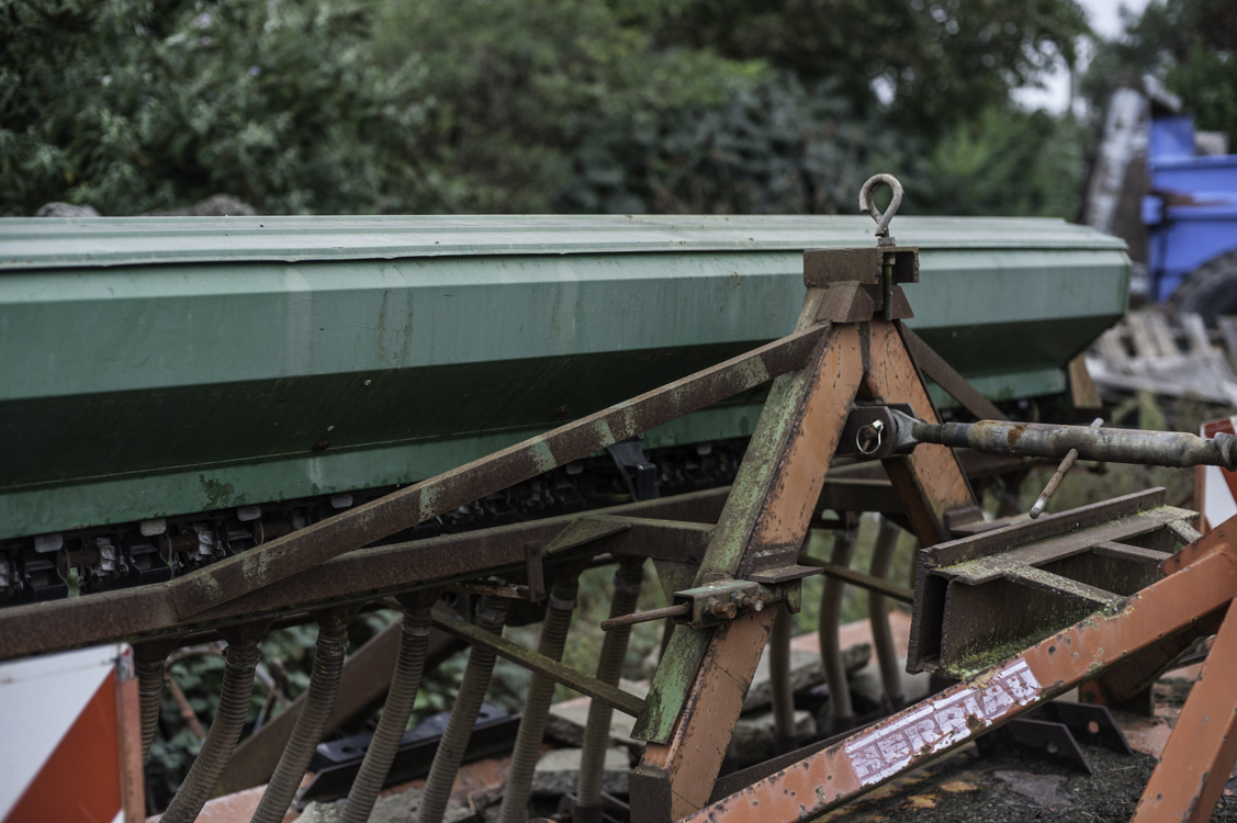

Caisse Nodet et entrainement

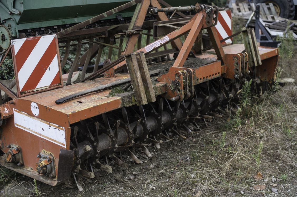

Dents de travail
Dents de travail

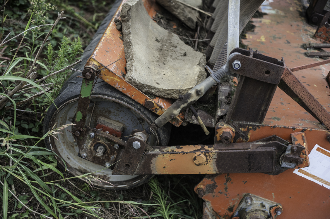

Rouleau et lanterne de réglage
