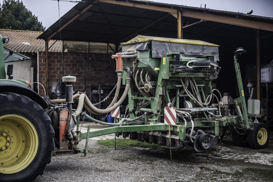

Ce semoir à été fait en combinant un semoir semi direct John Deer avec deux distributions monograines Herriau. Il permet de faire tout les semis de la rotation avec un seul semoir.
Il y a trois trémies en tout : une trémie Herriau (monograines) par barre de 12 éléments et une trémie Accord ( d'origine) qui est reliée à chaque élément semeur.

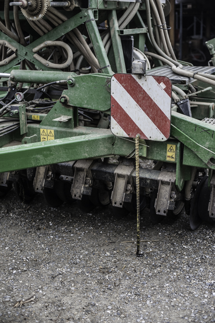

Pour être sur que tout les éléments travaillent à la même profondeur il faut étalonner la position du semoir sur un sol plat. Pour cela Roger a mis des chaines pendantes de part et d'autre du châssis. Quand celles ci touchent toutes les deux le châssis est plan (sur un sol plan).

Soufflerie pour souffler dans une tête de répartition les graine tombées de la trémie Accord
Une deuxième soufflerie pour gérer la dépression des distributions monograines Herriau

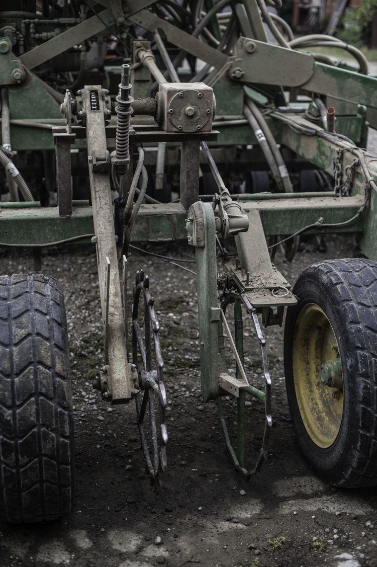

L'entrainement se fait par deux roues, avant il n'y en avait qu'une mais elle patinait car il faut trop d'effort pour entrainer les 3 distributions.
