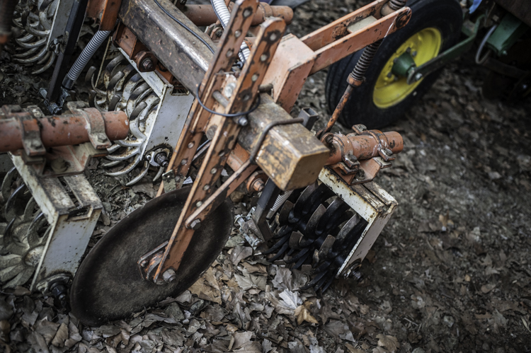

L'outil travaille avec 8 éléments dont deux demis à chaque extrémité. Ce qui fait 7 éléments complets.
Demi élément de bord de châssis

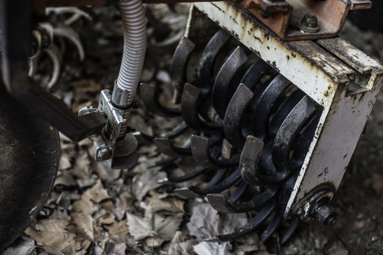

Les graines sont semées à la volée avant les écrouteuses/houes rotatives qui font le travail du sol. Le réglage de l'angle des houes permet de moduler l'agressivité du travail du sol.

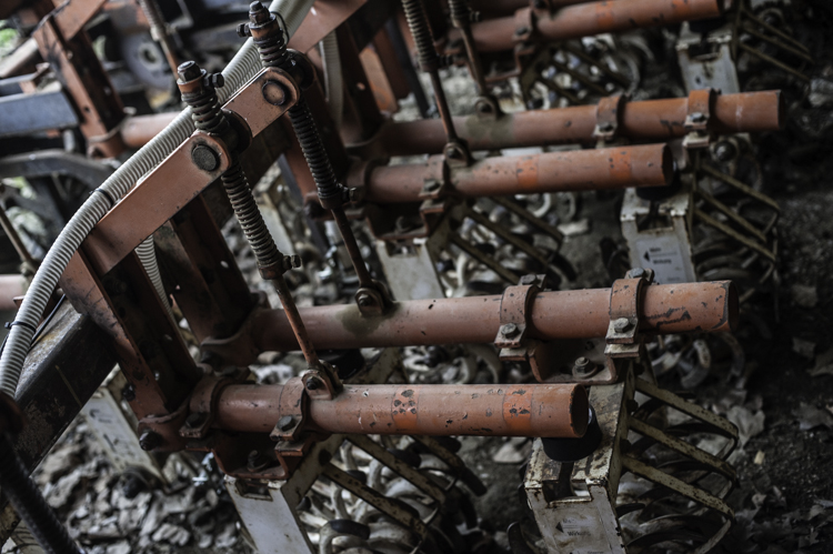

Pour doubler le rappui il y a deux ressorts par paire de houes rotatives.

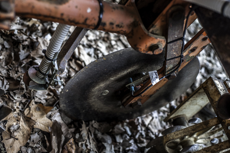

Disque guide et trémie des graines
Détail roue rotative
Paires de ressort de rappuie
