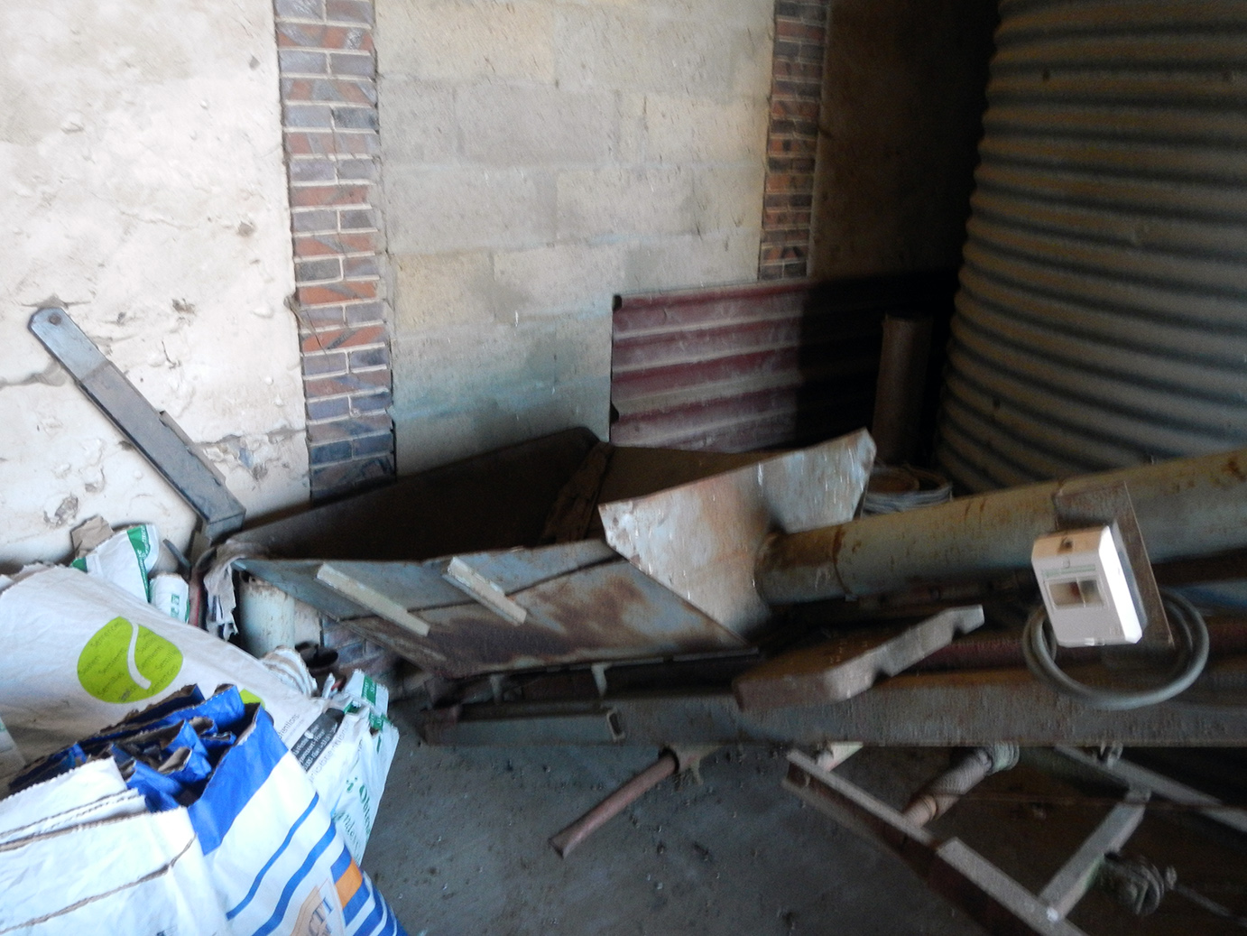

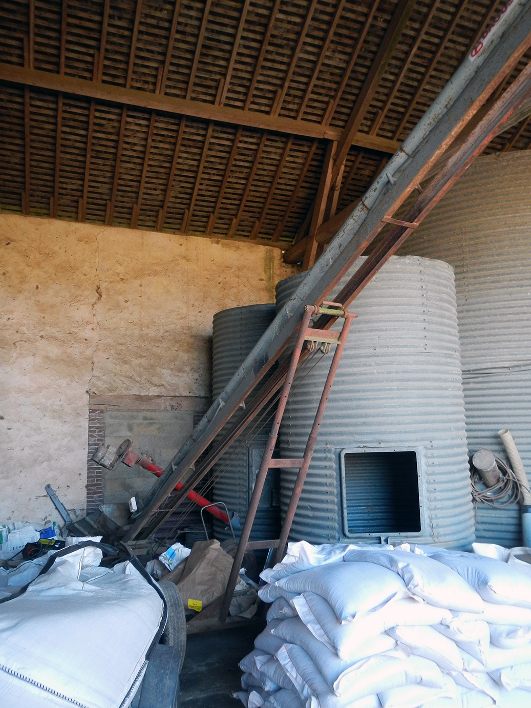

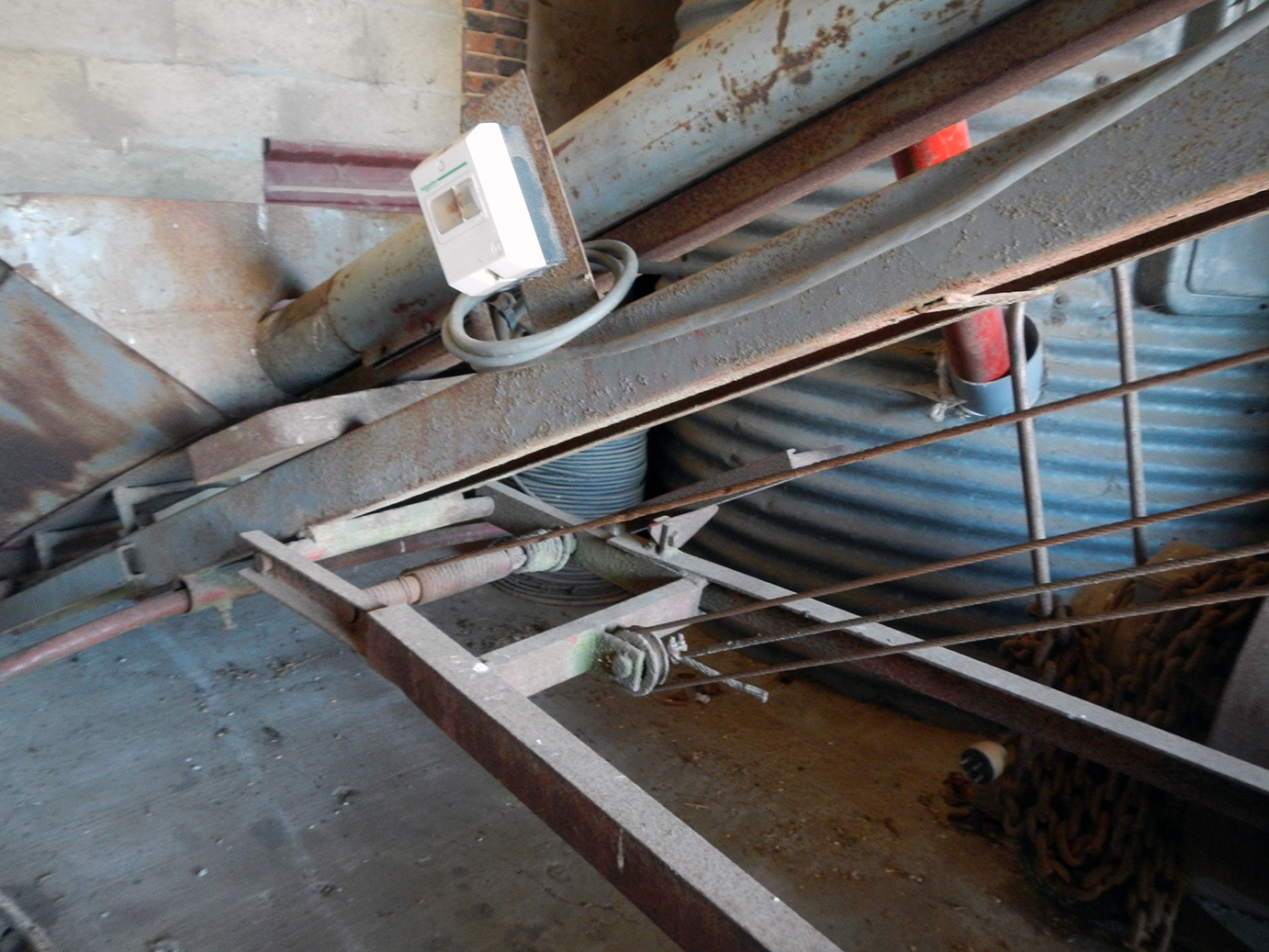

voici l'adaptation d'une vis à grains sur un monte ballot, réalisée par Michel Mercier, céréalier dans l'Eure-et-Loire.
Surface : 268ha
UTH : un seul (+ un saisonnier quand il faut)
Sol : limon, gravier (silex)
Culture avec labour (retour au labour lors de son passage en bio en 2010). Mais quelques parcelles sans labour: cette année 30ha de blé qui semblent prometteur (au 07/02/2014).
Cette adaptation permet d'avoir un contrôle précis et facile de la hauteur de la vis et de pouvoir facilement la déplacer. Des monte ballots d'occasion se trouvent facilement à partir de 150€ sur le Bon Coin.

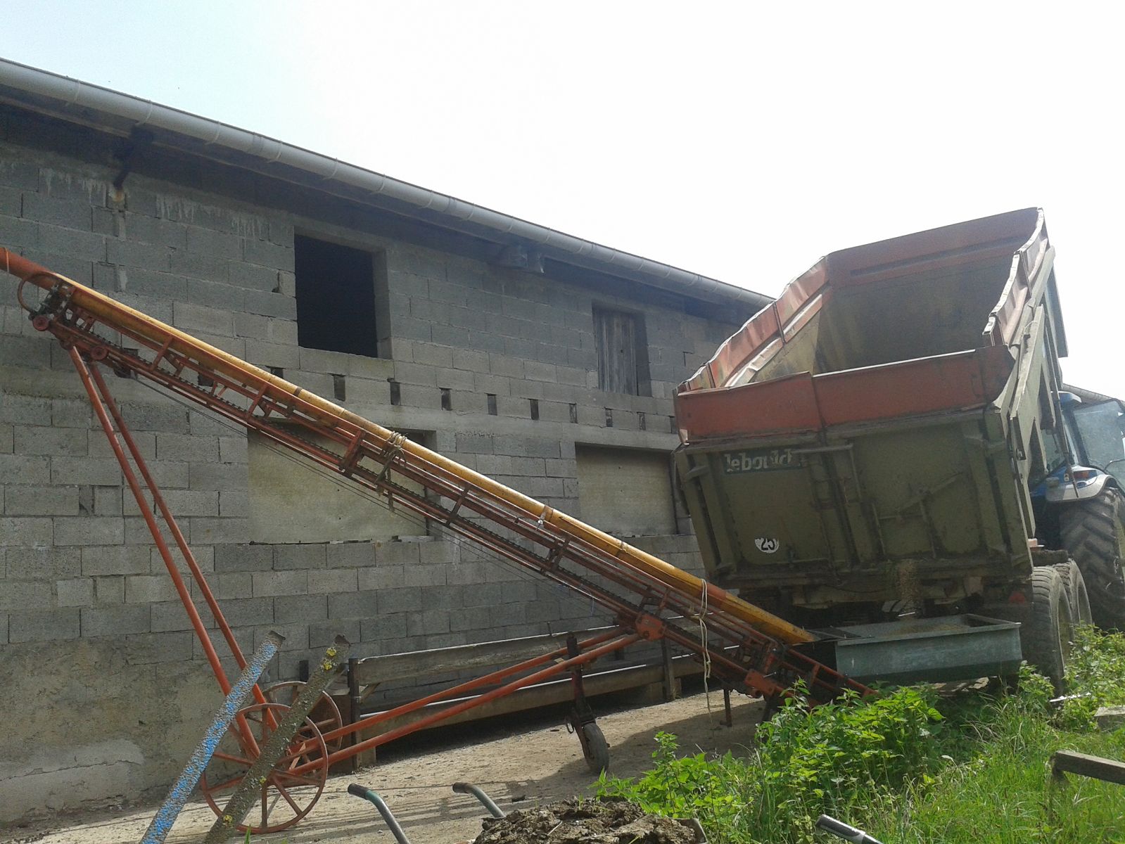

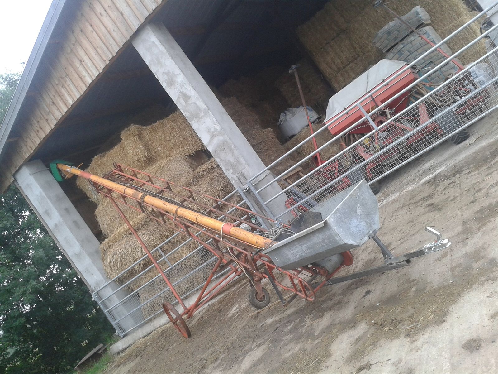

voici quelque chose d équivalent réalisé dans les vosges.
à partir d une chute d auge ,d une béquille d un vieil et bien sur d une vis et d un monte bottes
