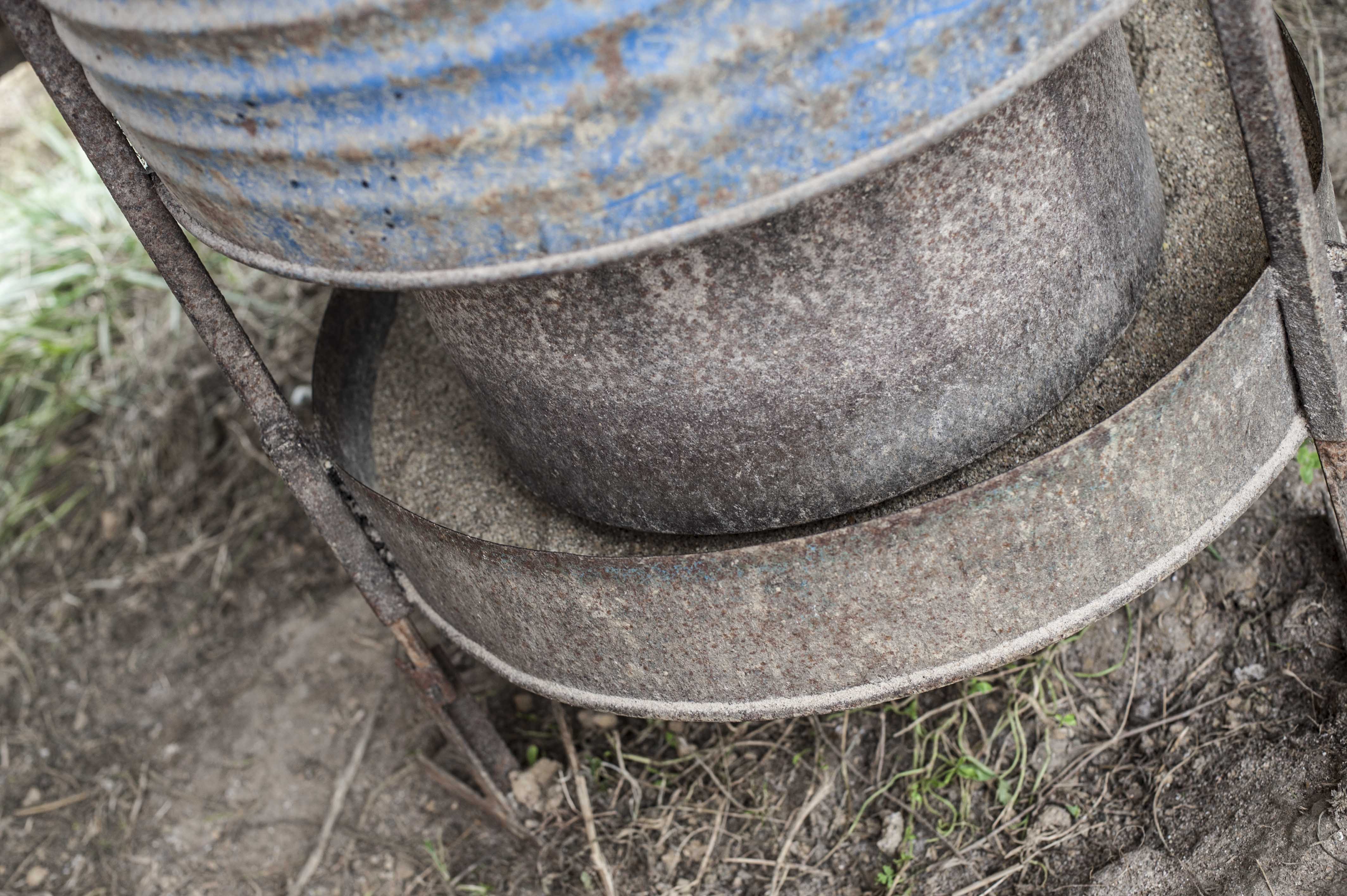

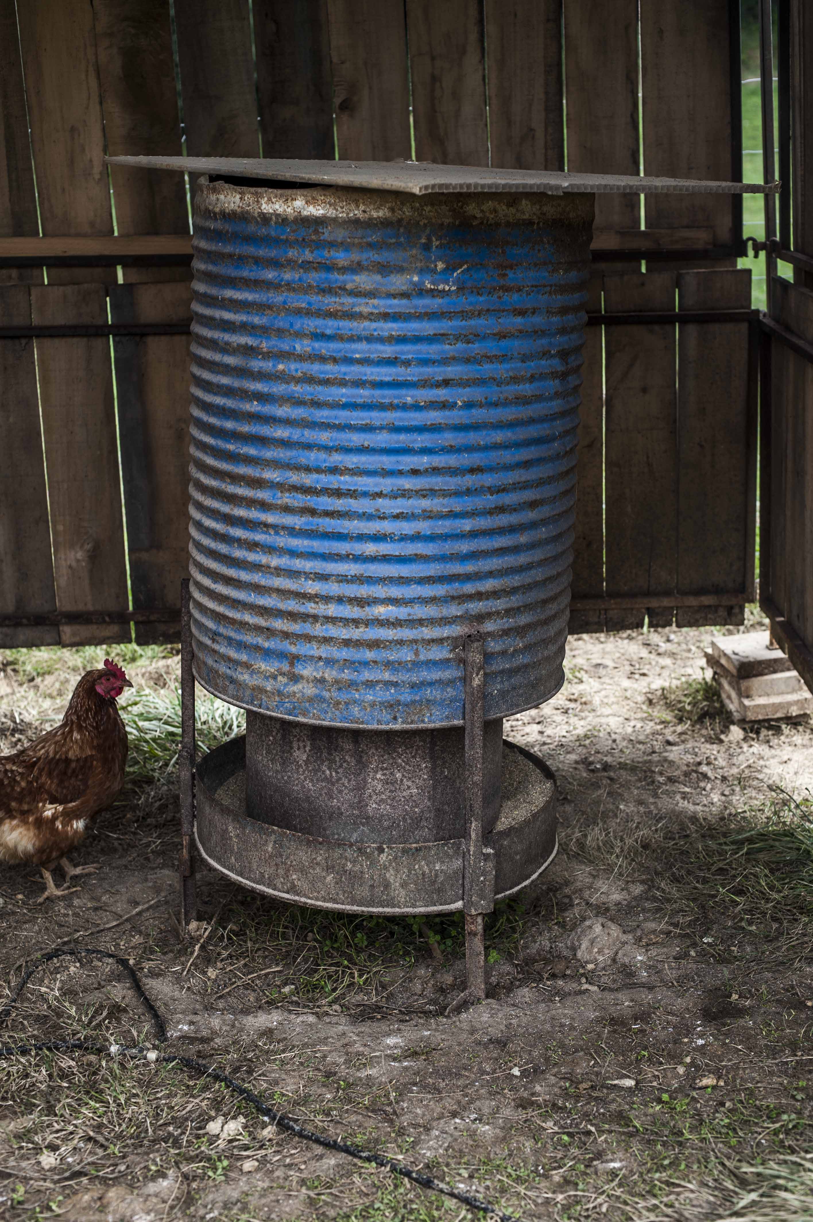

Voici des mangeoires qui on fait leur preuve depuis 20 ans.
On peut charger env 110kg d'aliment par mangeoire.
Jean Jacques les remplit tout les 11 jours et il amène une tonne à la fois, la manipulation se fait en une demi heure
Vue Globale
Vue Globale
La mangeoire est faite avec un fut de 200L et un autre petit fut. Le haut du fut est coupé et sert à faire la coupelle. Le tout est assemblé sur 3 carré de 15mm qui font les pieds de la mangeoire.
Il faut par contre mettre un couvercle pour protéger le grain de l'humidité.
