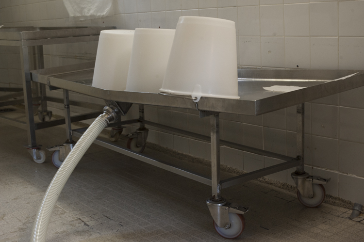

Cette table de mise en forme est mobile, elle se met sous la cuve pour pouvoir former les fromages.
On voit le tuyau qui récupère le petit lait. Celui-ci est évacué directement par gravité jusqu'à la porcherie en contrebas de la fromagerie.
Table mise en forme fromage mobile

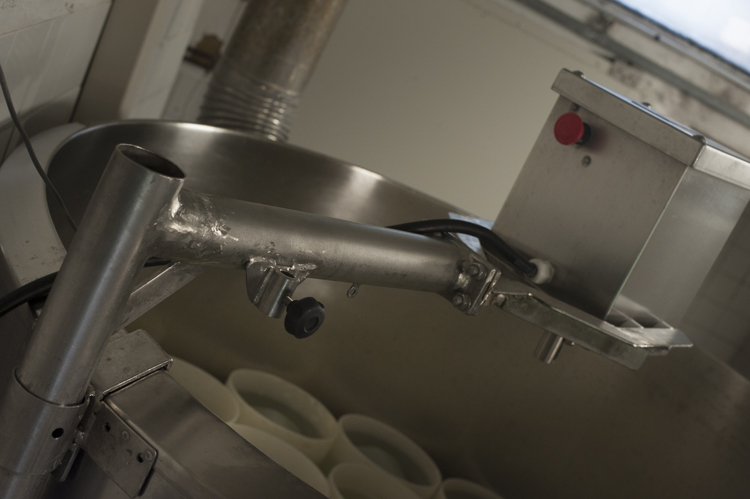

Le moteur de brassage de la cuve est monté sur une potence qui pivote ce qui permet de le repousser et d’accéder à toute la cuve pour le nettoyage
Potence pivotante
Potence pivotante
