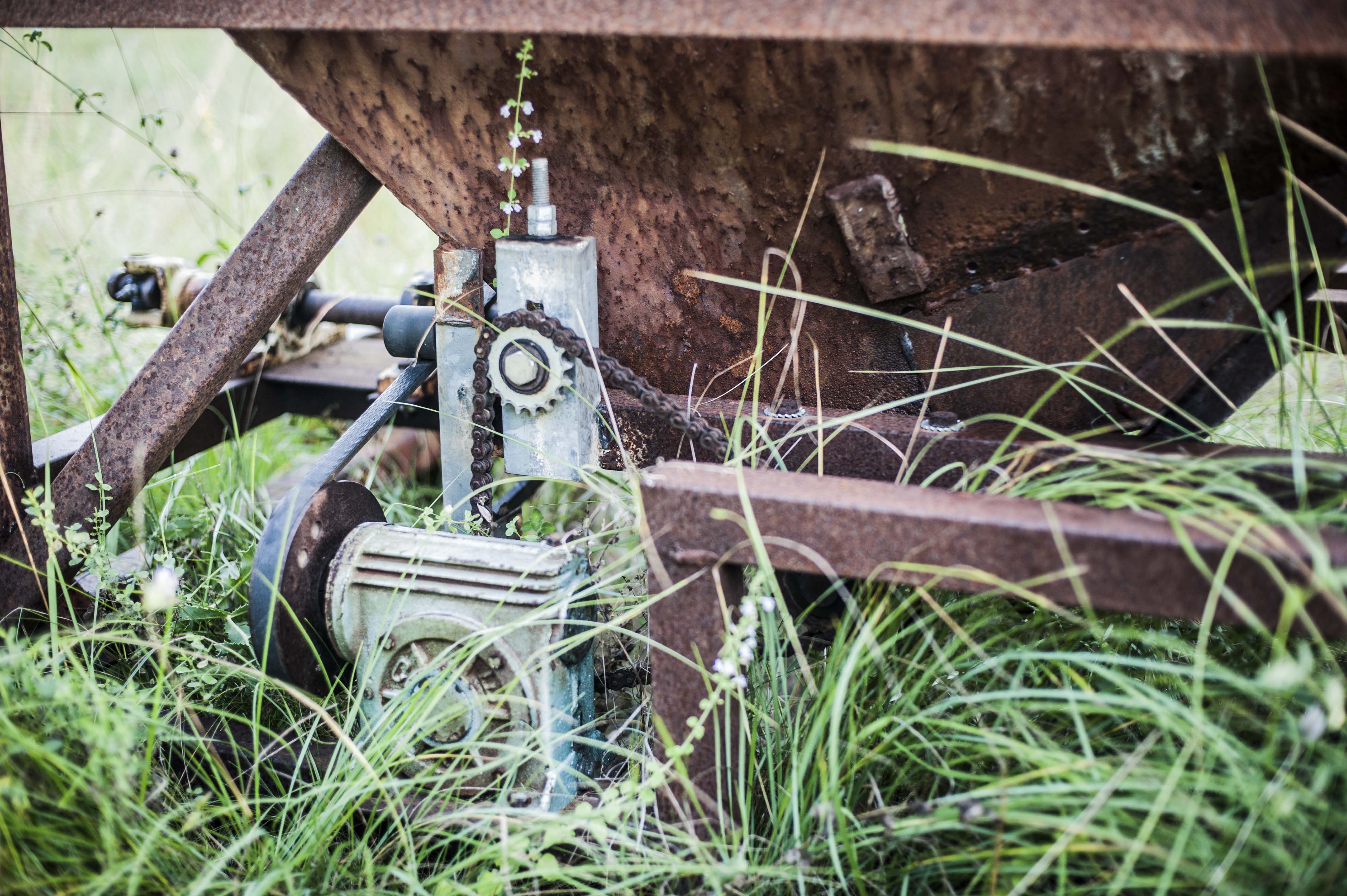

La prise de force est reprise par une courroie puis par un réducteur lequel entraine l'arbre qui fait tomber le fumier.
Réducteur et entrainement hérisson
