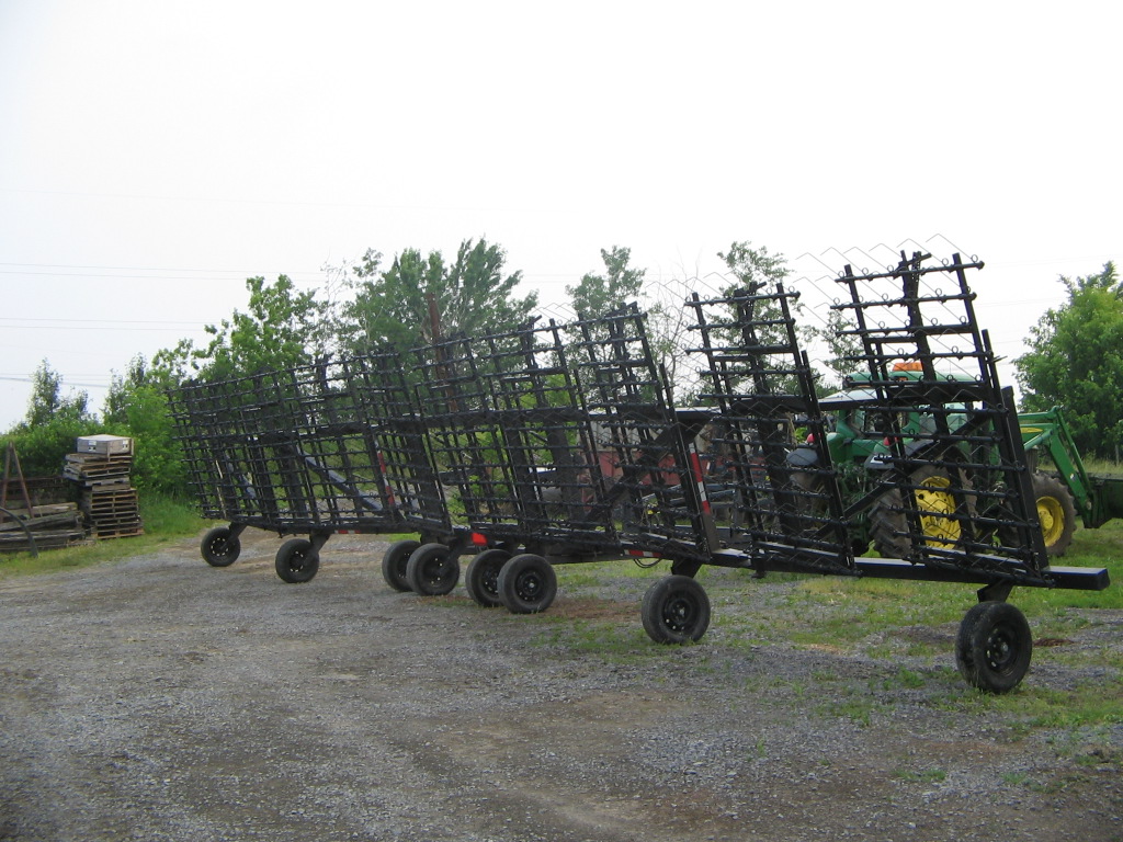

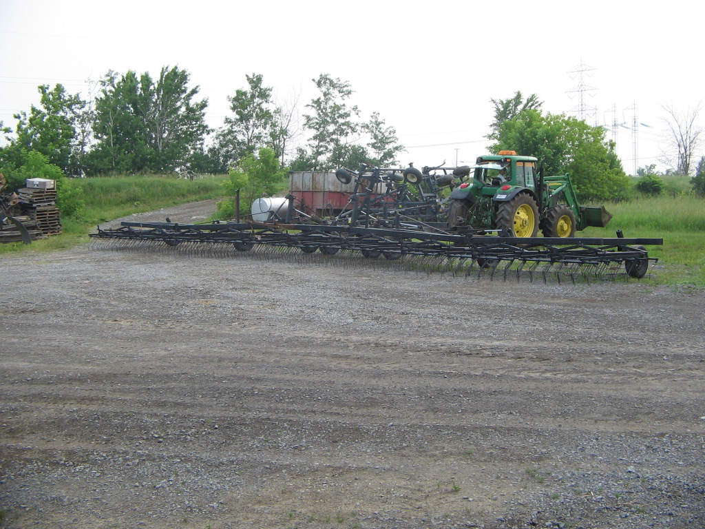

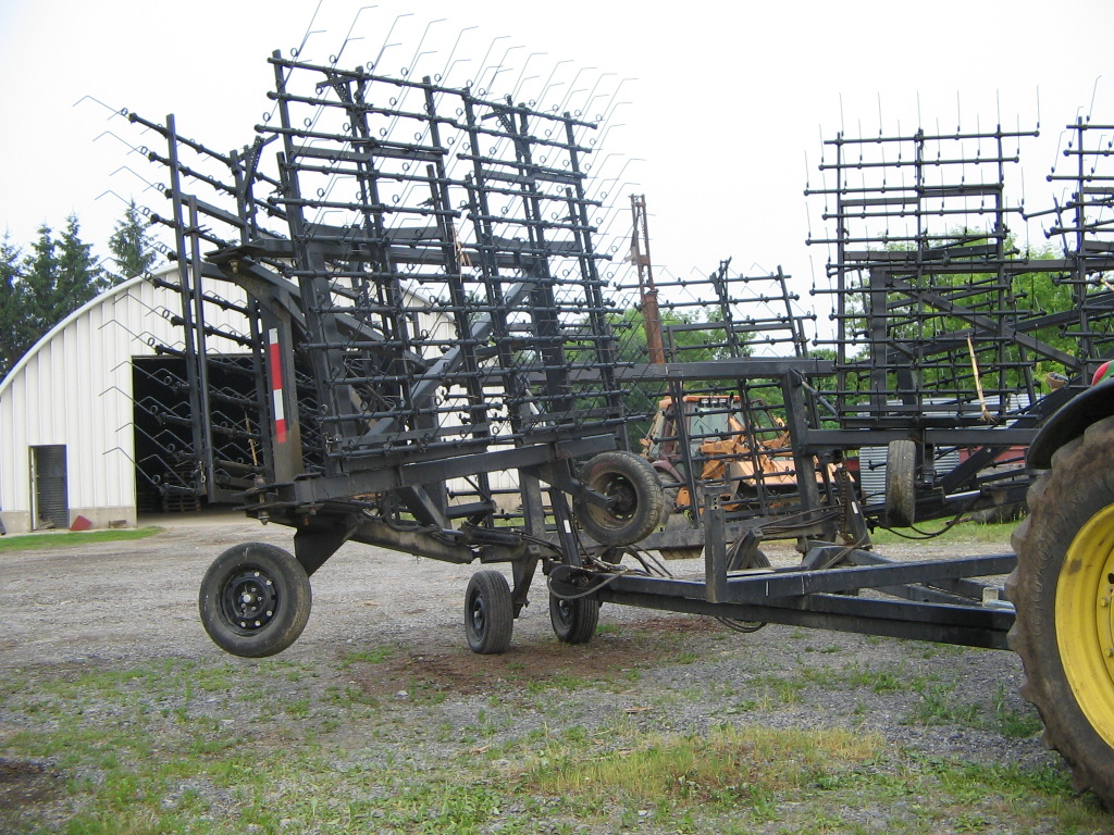

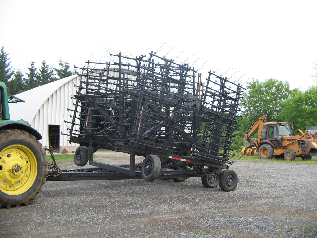

Avec l'abandon des labours et le passage à l'usage intensif d'engrais verts, les associés de la ferme Longprés (voir détails dans présentez votre structure) se sont trouvées devant une problématique nouvelle. La herse étrille standard bourrait très fréquemment car les doigts et les rangées étaient trop rapprochées.
Pourquoi ne pas en construire une à convenance....! Quelques jours de cogitation et quelques semaines de travail hivernale plus tard....
Chaque châssis fait deux fois la longueur d'un châssis standard avec en plus un choix de dent à grand dégagement et du coup plus de bourrage!
