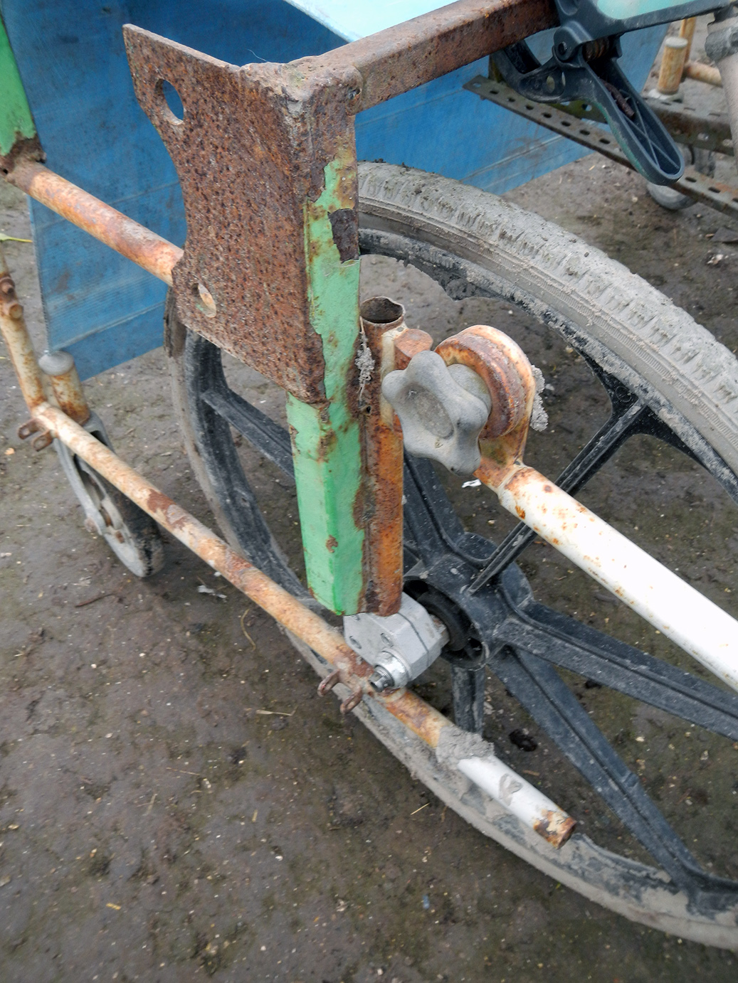

Avant de construire ce châssis, le brûleur était fixé sur une brouette, mais le contrôler de la hauteur n'était pas évident.

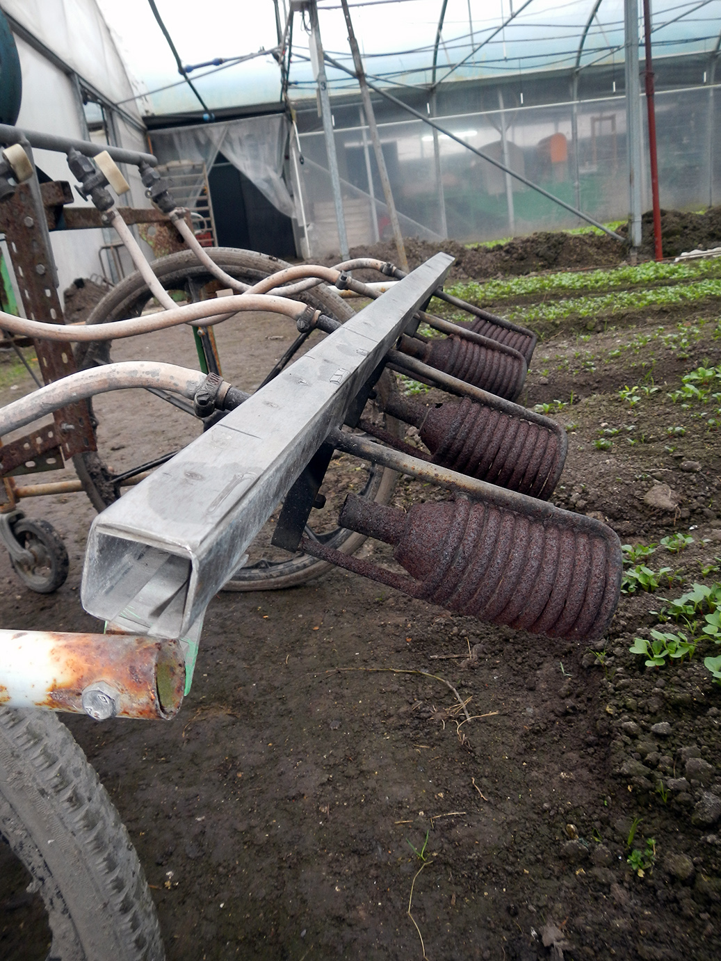

L'outil se pousse à la main, en déporté.
Pour des planches de 70 mètres de long, on fait l'aller-retour en 3 minutes. Sinon c'est une heure par rang à la main.
Utilisation sur poireaux et oignons.
Réglages de la hauteur et de l'agressivité des buses par l'inclinaison du rail et des tubes blancs le supportant. Réglage en position des buses par leur translation sur le rail (tube carré ouvert par dessous).
Modifications à venir :
Les petites roues arrières à agrandir. Elles sont trop petites, ce qui rend difficile la progression sur sol gras.
