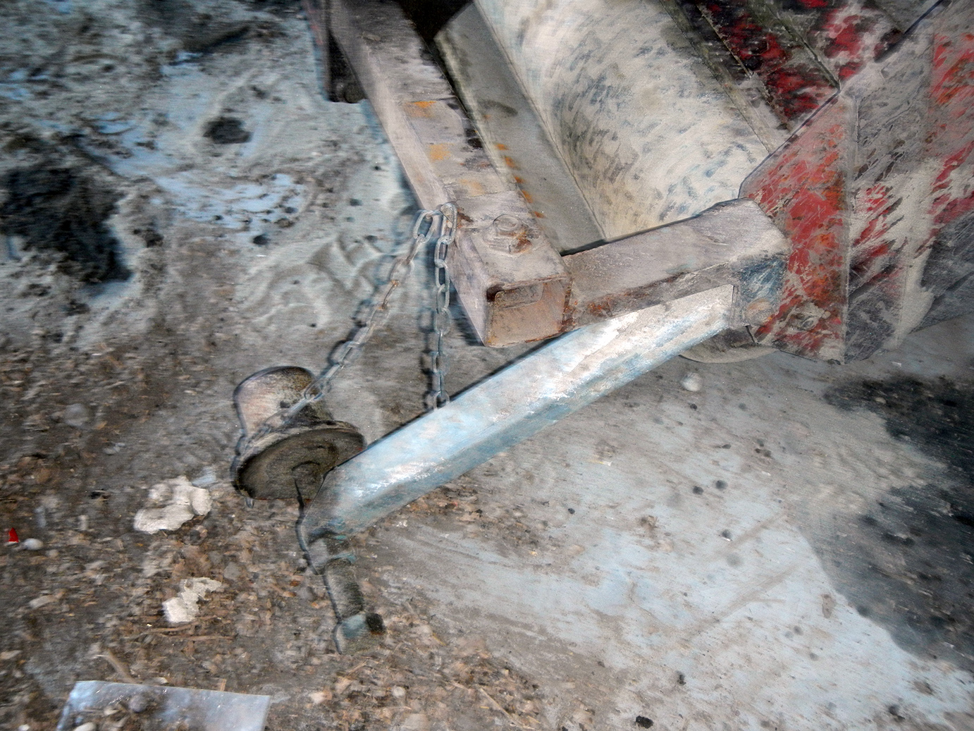

voici une sableuse modifiée par André Roesch pour dérouler du semis sur papier avant le sablage.
Sol : limono-caillouteux
Vente : 100% AMAP
Deux modules s'emmanchent sur des tubes carrés horizontaux soudés au niveau de l'attelage.
Ces modules soutiennent le rouleau de papier qui se plaque au sol quand l'outil avance (par phénomène de bras poussé) et déroule alors le papier, directement recouvert de sable.
