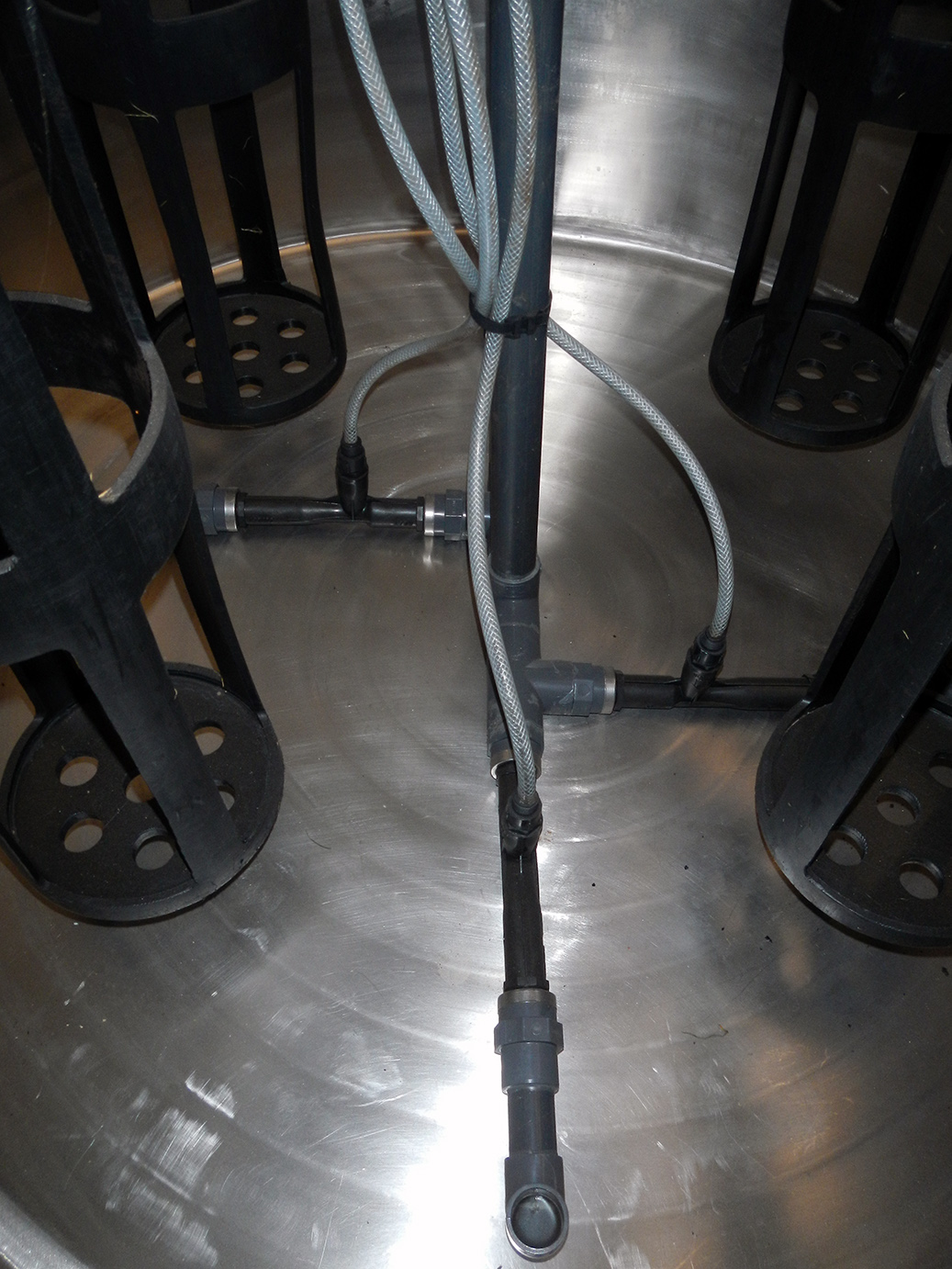

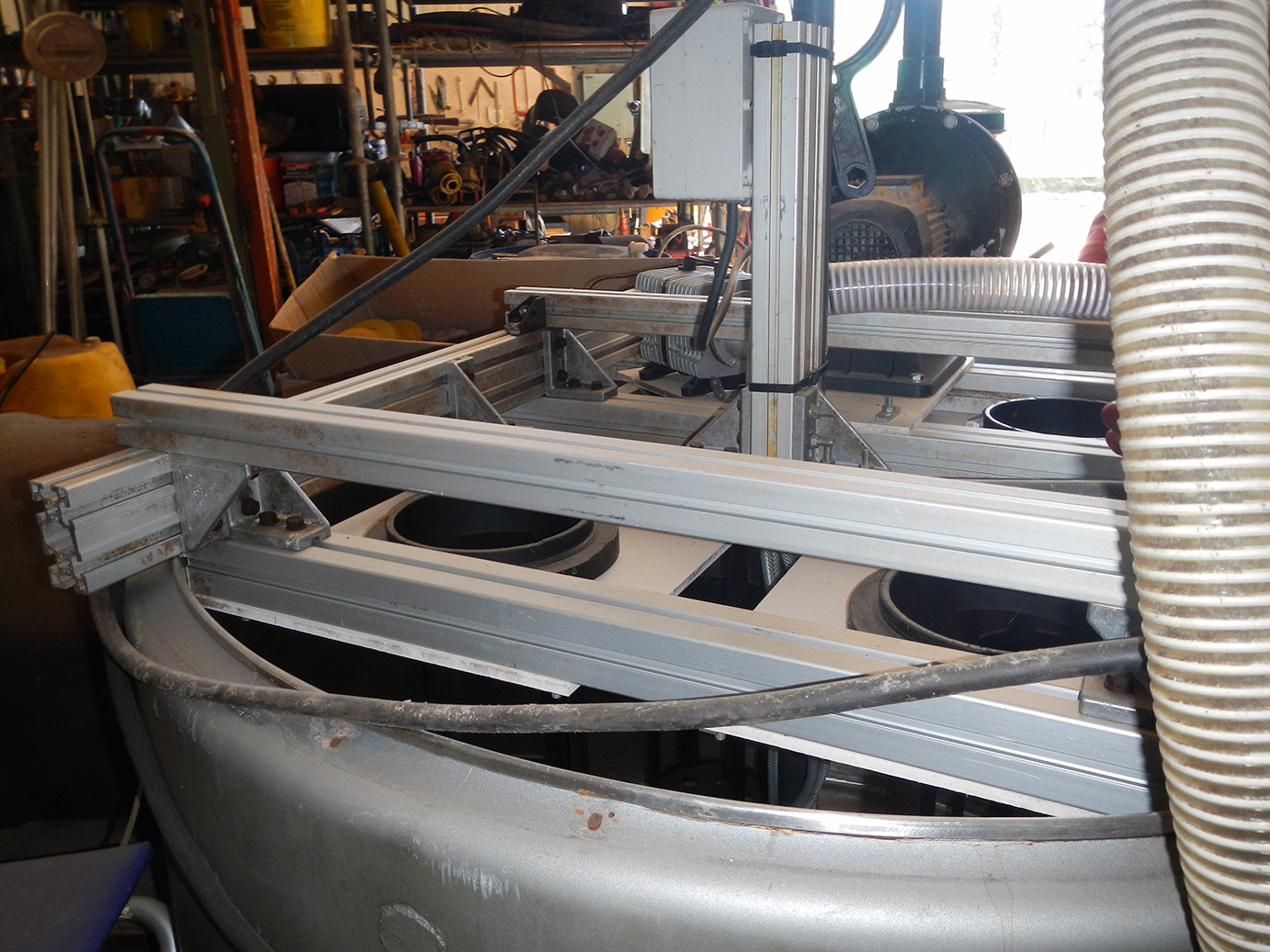

Matériaux : à part la cuve c’est de la récup.
On remplit la cuve d'eau + mélasse.
On installe des sachet dans les cages noires avec de l'hydrolat de poisson, des protéines,...
Un venturi injecte de l’air depuis le fond de la cuve pour buller dans le liquide : principe du levain de dynamiser les bactéries aérobies.
On laisse buller et 24h plus tard c'est près à pulvériser dans les champs.
Ca mousse pas mal et c'est compliqué à nettoyer. Quelques gouttes d’huile de temps en temps dans le liquide stoppe la mousse.
