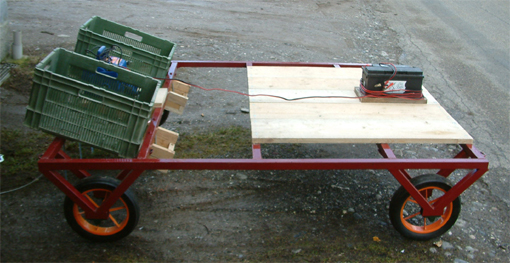

Il s'agit d'une semeuse qui se tracte elle-même, conçue pour 2 personnes.
Semeuse électrique à câble 004 13x18.jpg (223.9 Kio) Consulté 12579 fois
L'ensemble 011 18x9.jpg (143.53 Kio) Consulté 12579 fois
L'ensemble 022 13x18.jpg (257.75 Kio) Consulté 12579 fois

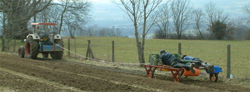

Les roues passent dans les traces des roues du tracteur
Le treuil est mu par une batterie électrique 12 volts de camion. Le câble, d'une longueur de 13 mètres, peut être accroché à n'importe quoi d'assez solide (ici le tracteur). Il tire la semeuse à une vitesse très lente permettant de planter tout en avançant. La télécommande est tenue par les semeurs qui peuvent arrêter à tout moment. Un orifice a été pratiqué sur les caisses alimentant les trémies dans lesquelles les semeurs puisent.
Détail trémie 009 13x18.jpg (162.76 Kio) Consulté 12579 fois
Sur les photos on voit que les semeurs sèment en ligne en suivant une ficelle. Nous venons d'améliorer en marquant le terrain directement depuis le rotovator dont le déflecteur a été muni de dents facilement ajustables. Le gain de temps est important et le lignes plus précises.

Serait il possible d'avoir un peut plus d'info sur le treuil ? Marque, model, vitesse, puissance...
Semble il envisageable de virer le cable, monter un pignon dessus (c'est l’étape la plus délicate) et d'utiliser en transmission direct sur les roues ?
Autre info : vous rechargez la batterie à quelle fréquence ?
Merci d'avance,
Mathieu

Bonjour Mathieu,
Merci pour votre intérêt. Nous avons utilisé notre planteuse pour planter les oignons, échalotes et ails puis, tout récemment, pour les pommes-de-terre.
Le Treuil électrique est de marque "FANTOM" E.Z Pull
Modèle UO 705
Force traction 560 kg
Charge roulante 5000 kg
Puissance moteur 160 W
Source d'énergie 12 V.
Electricité de travail 0 à 30 A
Réduction du moteur 500:1
Câble 5,4 mm x 13 m
Le petit problème est que les roues avants sont fixes et qu'il faut remettre l'engin dans le droit chemin, de temps à autre.
Nous l'utilisons aussi souvent directement attachée à l'engin (rotovateur) derrière le tracteur qui a une vitesse rampante très lente. Dans ce cas plus besoin de câble et de treuil et en soulevant légèrement les roues avants, plus besoin de descendre pour remettre la semeuse bien en ligne.
Concernant la motorisation de la semeuse c'est possible mais le treuil de traction avec son câble ne conviennent plus. Il faut un moteur électrique 12 V avec poulie et courroie agissant sur l'axe arrière et un volant pour guider sur les roues avants.
