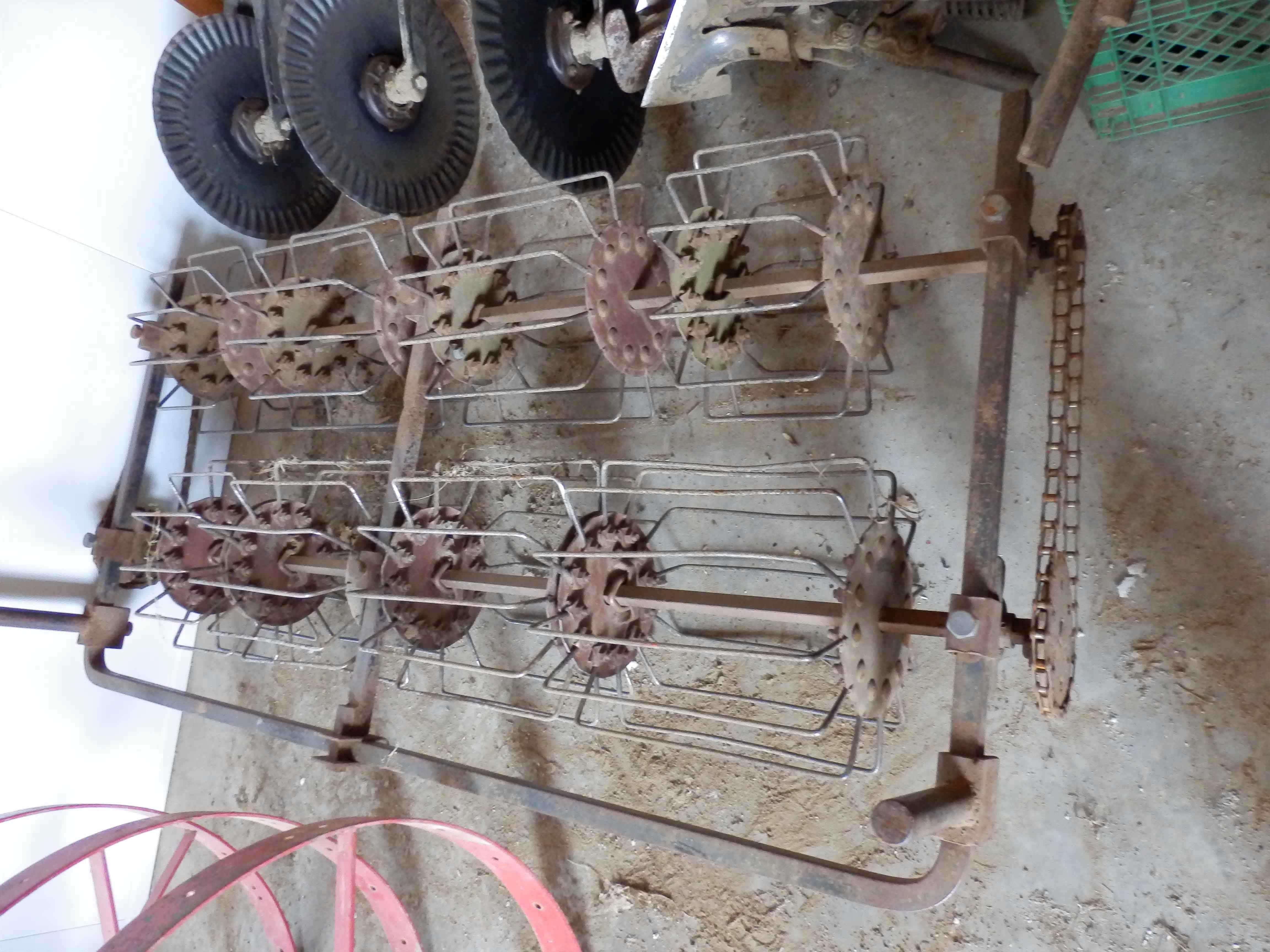

la bineuse à cage peut être un outils de binage efficace , surtout pour approcher sans perturber les jeunes plantations ou les jeunes semis sur des terres sans trop de cailloux.

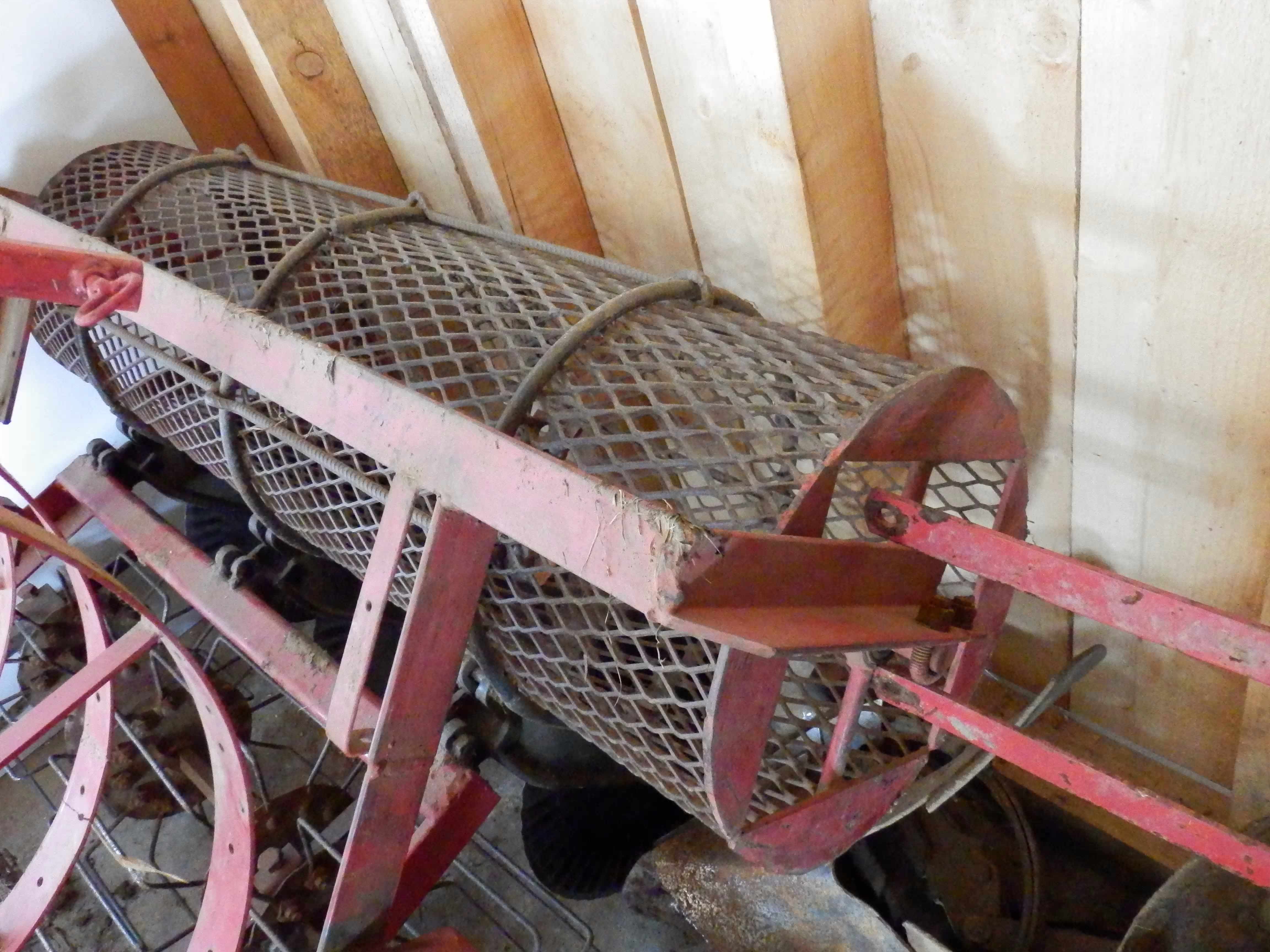

Cet outil peut être réglable pour l'adapter à la largeur des interligne. On peut même la mettre en travail en pleine largeur et il devient alors un outil intéressant pour de la préparation finale de sol avant une plantation ou un semi . Et pour peu qu'il soit couplé avec un rouleau tasseur/marqueur , on a un "convoi" très simple, léger et très performant dans des terres légères.
Vidéo de l'outil en action
La bineuse ainsi réglée peut très bien détruire des faux-semis en décroûtant le sol et extirpant les plantules d'adventices avec un minimum de traumatisme pour le sol.
A la ferme du vallon des sources, ces deux outils ont été conçus très léger pour être manipulable seul et tractés avec une faible puissance.
A bientôt, Joseph
