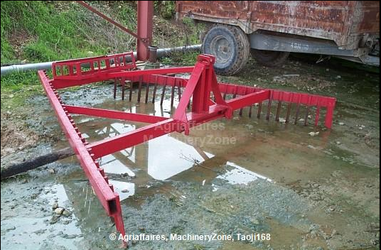

Bonsoir,
En parcourant Agriaffaire, j'ai vu cette aligneuse de pierre.
Sur mes terrains à Beaurepaire, ce genre d'outil pourrait être très intéressant pour réaliser des andains.
La technique pour le fabriquer ne semble pas trop compliquée.
Alors, peut-être que dans quelques temps, je me lancerai...

Avec une photo plus grande, c'est mieux...

Ca c'est super ! Enfin, si ça marche.
Pour le ramassage de cailloux, il faut arriver a bien affiner la terre pour ne pas avoir trop de mottes. Le passage répété d une herse (a chevaux) est pas mal pour ca.
Je crois avoir lu que Frank utilisais une arracheuse a pdt pour ramasser ses cailloux après passage de la buteuse. Peut être on pourrai en savoir plus pour faire avance ce topic cailloux...
Dans tous les cas, l outils est simple a réaliser et économique. Fer a béton pour les dents et le troisième point sur une chaîne pour resté flottant. Il faut juste penser a lester la bete (je pense que c'est l objet du petit casier derrière.

J'ai la même chose en plus petit qui sert à déchausser et rassembler deux rangs de betteraves avant la récolte. Et Avec la ramasseuse à betteraves on ramasse aussi les cailloux :lol:
