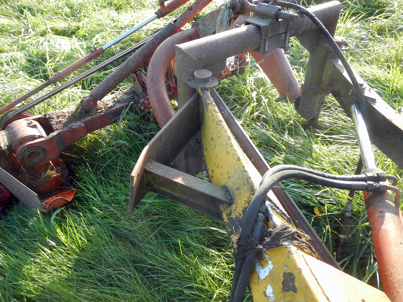

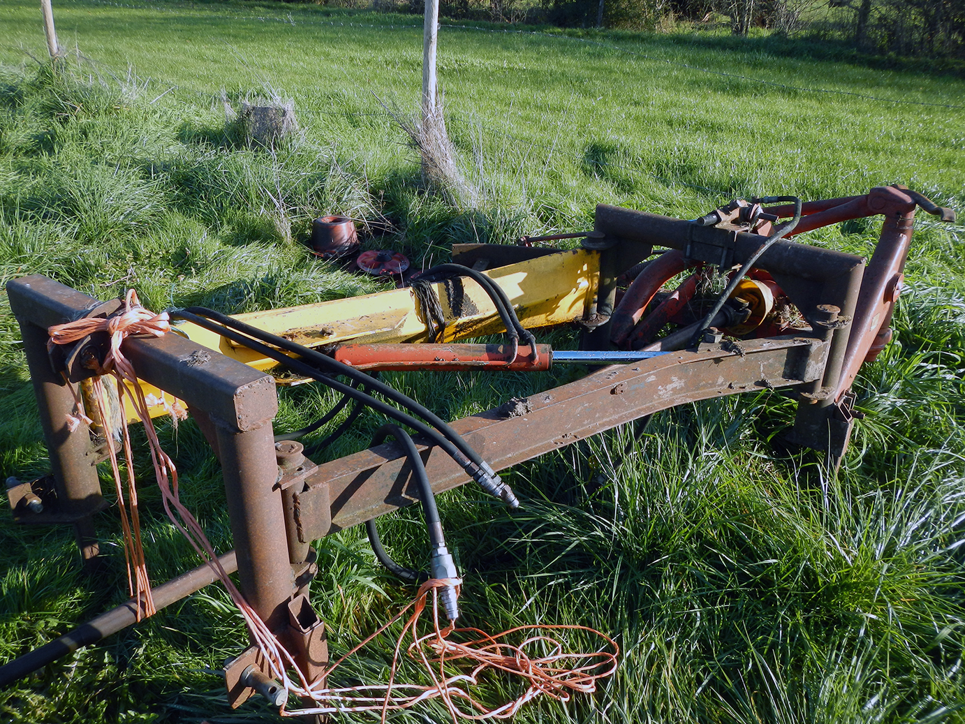

voici une faucheuse à disques déportée fabriquée par Didier Gibon (céréalier en Indre-et-Loire) à partir d'une désileuse réformée.
Matériaux : Ancienne désileuse réformée (vérin + flexibles + acier) et faucheuse à disque.
Construction : parallélogramme avec le vérin au milieu, rallonge prise de force, renfort du bras jaune.
L'outil évite de faire des manœuvres pour tondre sous les clôtures, en actionnant le vérin du parallélogramme on contrôle le déport de la tonte. Il faut toutefois être prudent pour ne pas arracher des poteaux de clôture au passage...
