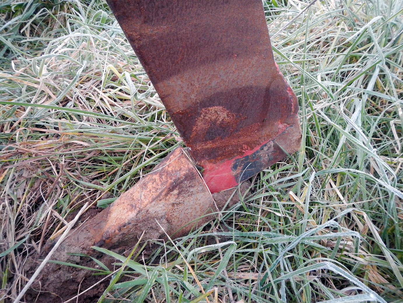

voici une sous-soleuse monosoc fabriqué par Patrice Pouget en 2011.
Patrice Pouget est installé depuis janvier 1994 (directement en bio) à Clérac en Charente-Maritime.
Sol : complexe argilo humique, sablo limoneux. Sol léger : germination et couvert spontanés tout au long de l’année, ce qui implique beaucoup d’entretien entre chaque culture.
Surface : 5 ha de maraîchage diversifié dont 4000m² couverts (non chauffés)
Ressources humaines : 5-6 UTH à l’année
L'ensemble de la réalisation est issu de profilés standards.
L’inclinaison de la dent aurait méritée d’être un peu plus importante parce que pour certains tracteurs à bras courts il faut serrer à fond la barre de poussée pour que la dent soit bien orientée.
Utilisation : plusieurs passages consécutifs avec soc de plus en plus gros (si on est limité par la puissance de son tracteur).
