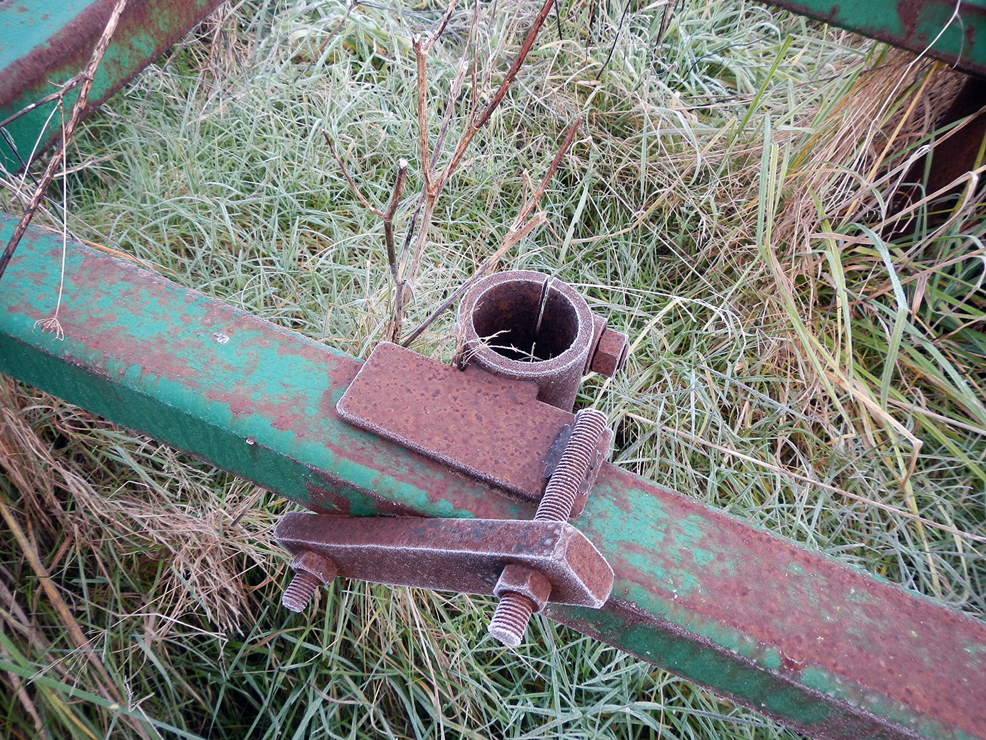

voici une butteuse fabriquée par Patrice Pouget, initalement prévue pour toutes ses buttes mais qui ne sert plus qu'aux asperges parce que les buttes montées sont trop hautes (du aux grands disques).

Le cadre a été réalisé à partir de profilés standards puis peint.

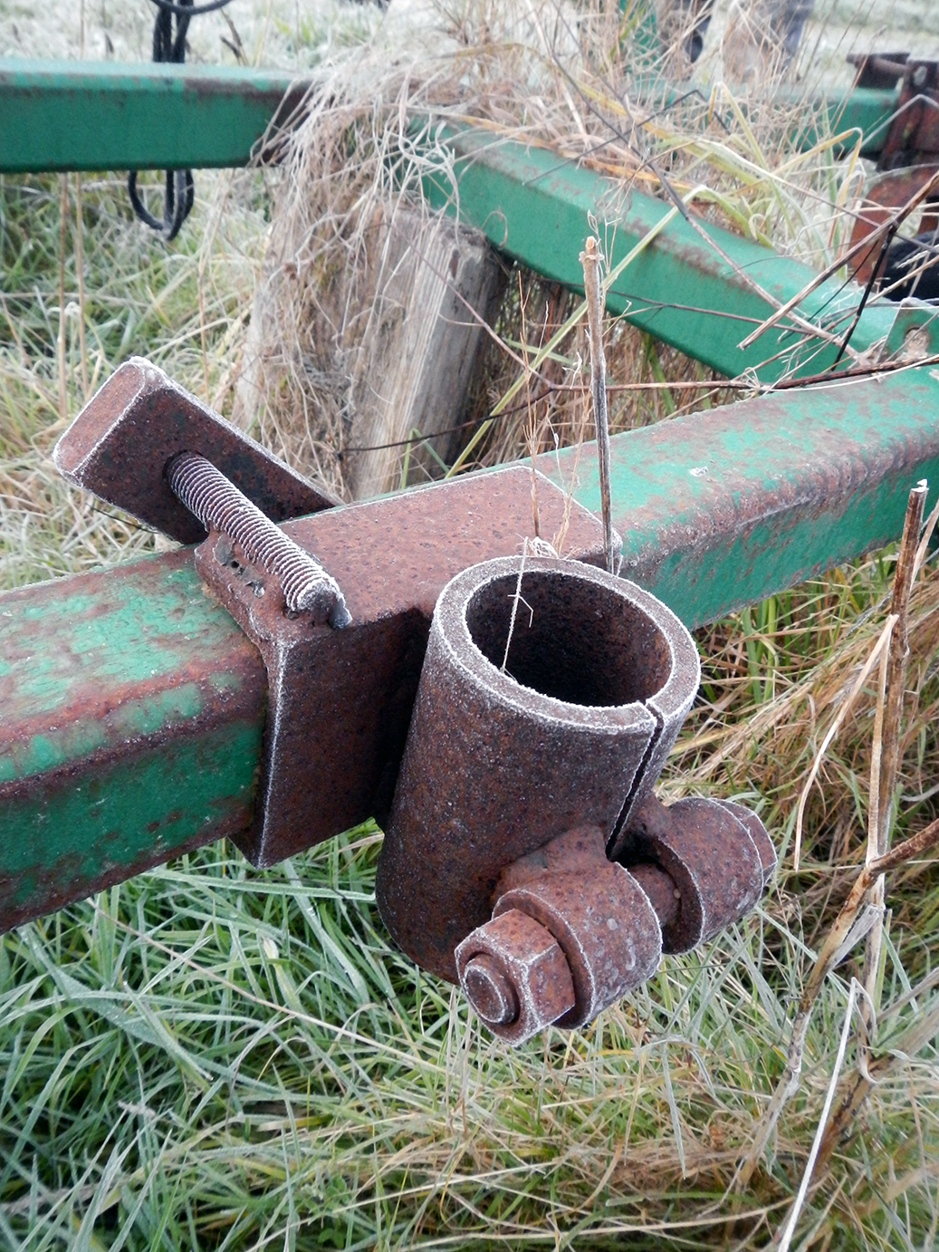

Les bras de disque sont maintenus par un système intéressant de bride fendue.
