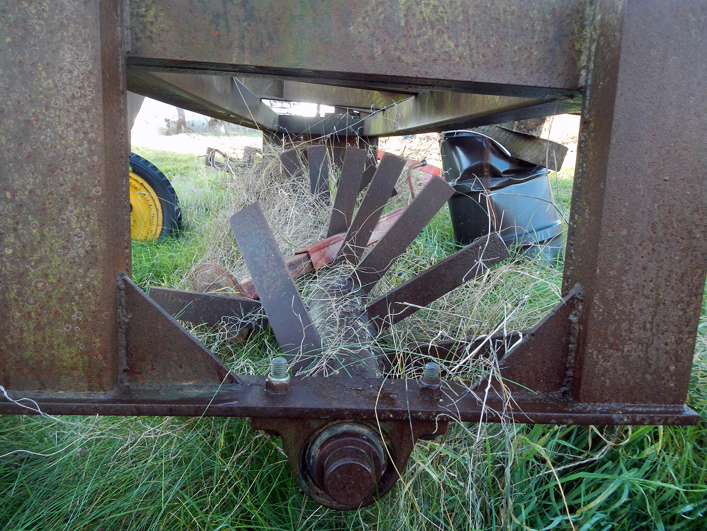

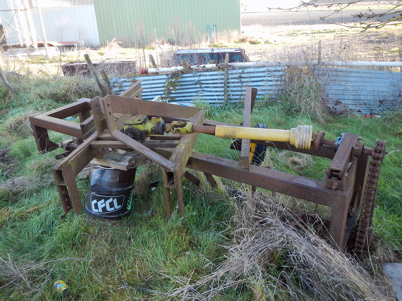

voici un andaineur de pierres fabriqué en 1995 par Lionel Pelletier, producteur bio de vignes et céréales en Charente avec une terre de Champagne (argilo calcaire).
La fabrication s'est faite à partir de profilés et matériel standards (boulonnerie, roue, pignon,...), une chaîne de roto et une transmission cardan de récupération. Le tout est revenu à environ 2000€.
Ce type d'outils coûte très cher neuf et ne se trouve pas d'occasion parce qu'ils se font pratiquement sur demande.

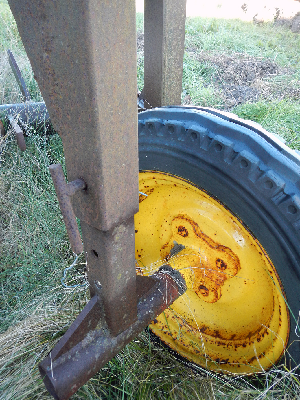

Cette version n'a pas été modifiée depuis sa construction, la prochaine version mériterait d'avoir des roues folles et éventuellement des renforts où la soudure n'a pas tenu (sur une des barres de support de roue).
Sa fréquence d'utilisation dépend de la fréquence de labour (qui a tendance à remonter des pierres).
L'outil se passe entre 2 et 5 km/h.
