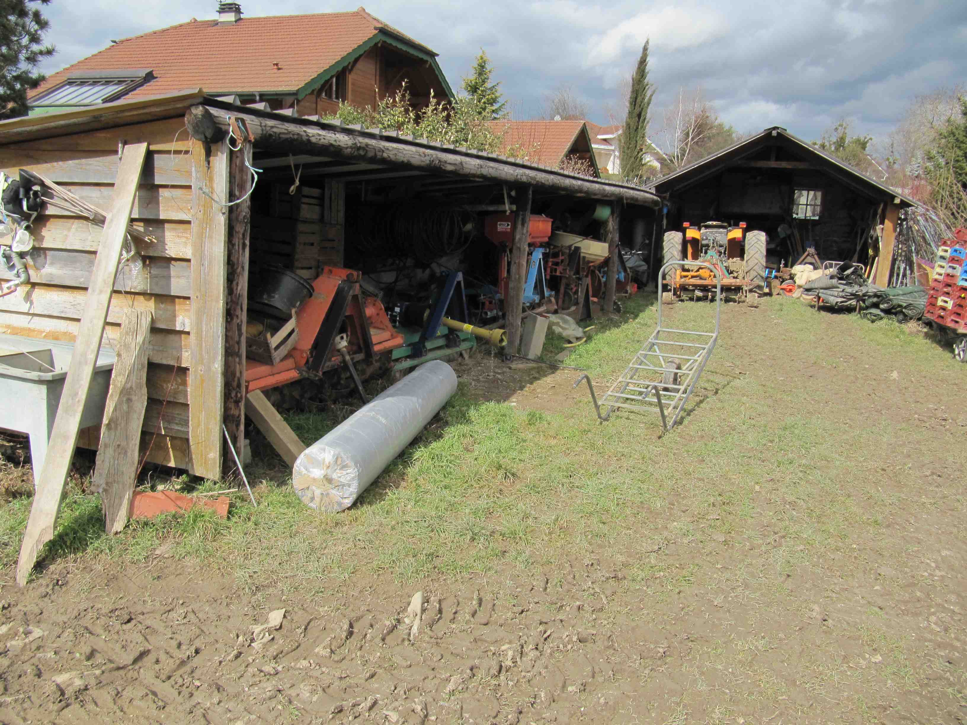

Voici les petits abris qui protègent nos outils. Simples à construire, très peu gourmand en place (peuvent être positionnés en bordure). On en a 30m linéaire pour quasi tous nos outils.
Les dimensions : hauteur 1m90 minimum au point haut, 2m50 de profondeur, pour l'arrière, le mieux est de laisser une hauteur convenable pour aller y ranger des choses.
Pratique pour reculer prendre les outils (surtout si on a l'attelage triangle) et pas cher.
Vue d'ensemble abris.jpg (526.02 Kio) Consulté 6272 fois

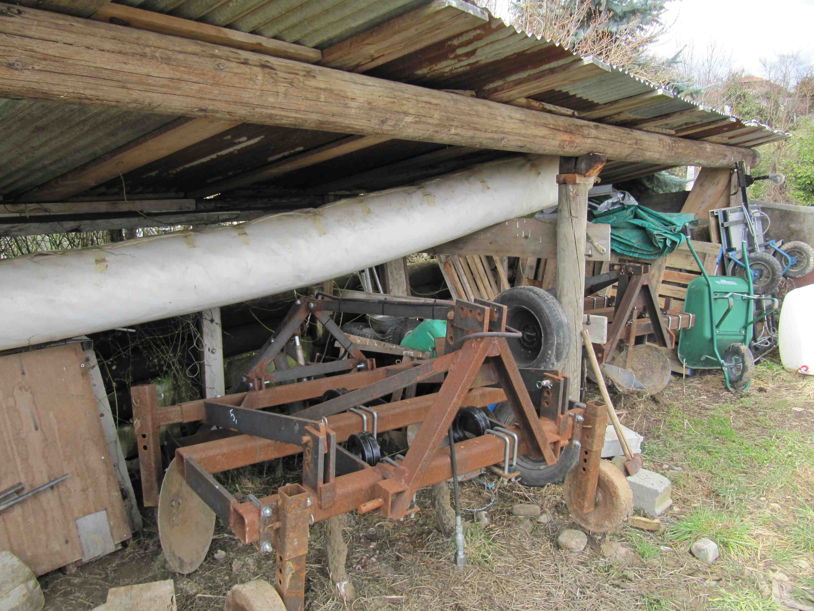

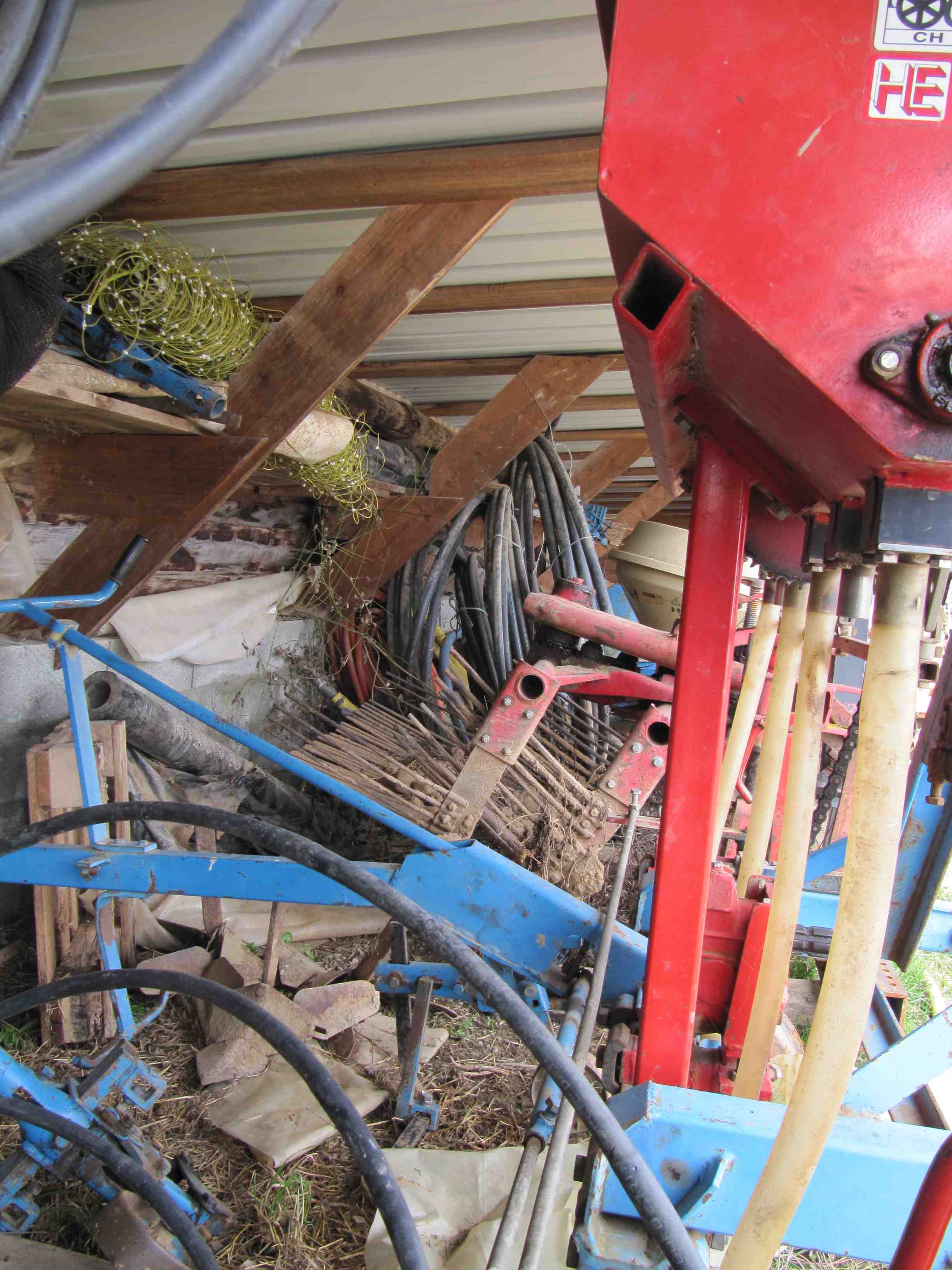

Le mur arrière est réalisé en plots de base sur lequel on monte notre charpente de base
Arrière abris.jpg (379.32 Kio) Consulté 6272 fois
Les poteaux avant ont été réalisé avec de vieux poteaux électriques de récup posés sur de mini plots bétons faits sur place.
Panne poteau électrique.jpg (428.99 Kio) Consulté 6272 fois
