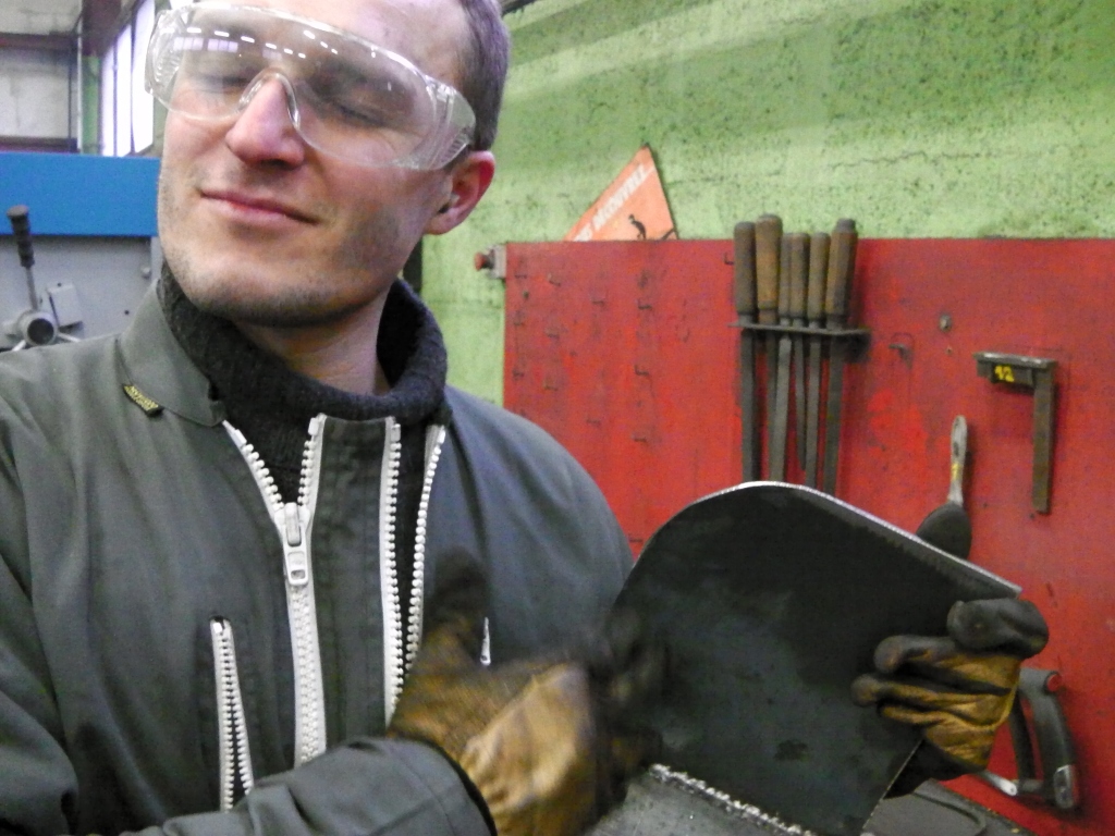

La deuxième formation de la saison était consacrée au Cultibutte! 7 exemplaires sont sortis de l'atelier de la MFR de Mozas. L'ambiance était au rendez-vous, et l'énergie aussi, ce qui fut bien utile pour terminer les outils avec 4 jours seulement en atelier. Bravo à tous!
Cette discussion peut être utilisée pour toutes les questions, remarques, difficultés que vous pourriez rencontrer lors du montage du cultibutte.
Il également possible de partager les photos via le forum. En bonus, une petite photo de Florian qui nous prouve qu'on peut faire de beaux arrondis avec une meuleuse.
A bientôt

- Comme quoi on peut faire un bel arrondi avec une meuleuse
- IMGA0344.JPG (374.28 Kio) Consulté 10222 fois
