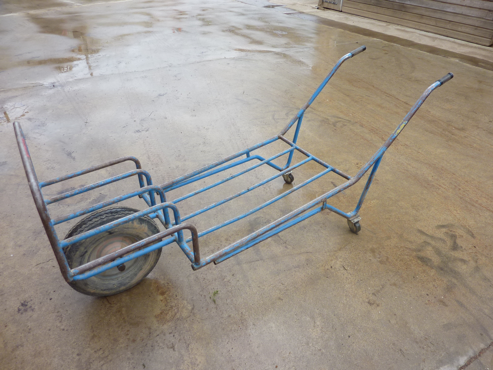

La "broulette", une brouette sur roue :
Description et utilisation
Sur une de leur brouette maraîchère, ils ont installé des petites roues folles (type roues de caddie) à l’arrière, sur les pattes reposant sur le sol.
"Broulette"
"Broulette"
Ainsi, lorsqu’ils sont sur les routes pour rejoindre leurs différentes parcelles et que la brouette est chargée, ils peuvent la faire rouler plutôt que la porter.
Pour les déplacements dans les champs, elle est utilisée comme une brouette normale.
Réalisation et coût
L’adaptation d’une brouette en « broulette » est très aisée. Cela a dû coûter environ 300 euros (brouette + roues folles).
La brouette peut aussi être auto-construite assez facilement pour l’adapter à ses caisses.
Limite d'utilisation
C’est moins pratique pour les personnes plus petites qui doivent soulever davantage la brouette lors de son utilisation (et donc forcer davantage).
C'est aussi un peu moins pratique dans les champs.
